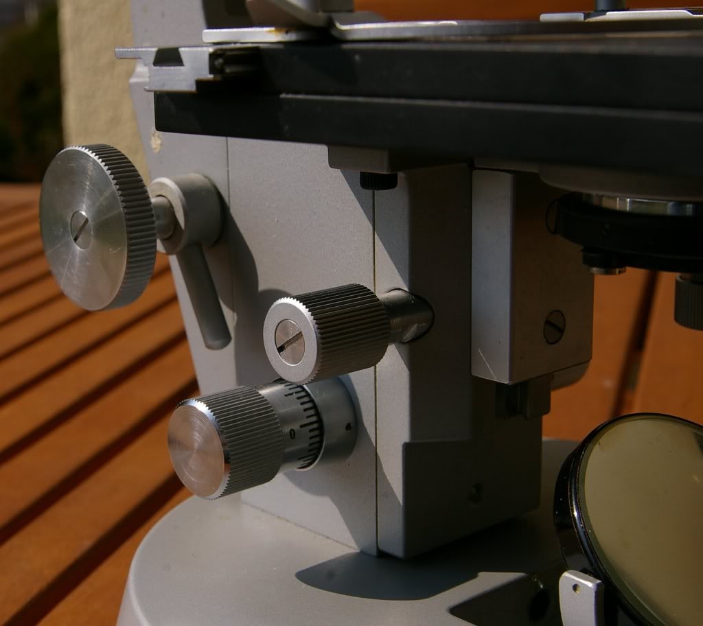

Der Kreuztisch (übrigens der gleiche wie auf dem an anderer Stelle vorgestellten Will RK4) trägt das Märzhäuser-Logo und muss noch in seinen x-Führungen nachgestellt werden. Ansonsten läuft er sauber - ist aber fest auf das Stativ geschraubt! Grob- und Feintrieb wirken getrennt voneinander auf das gesamte Stativ-Oberteil, so dass wie in alten Zeiten der Tubus zur Fokussierung verstellt wird. Der Grobtrieb hat auch noch eine Arretierung:
