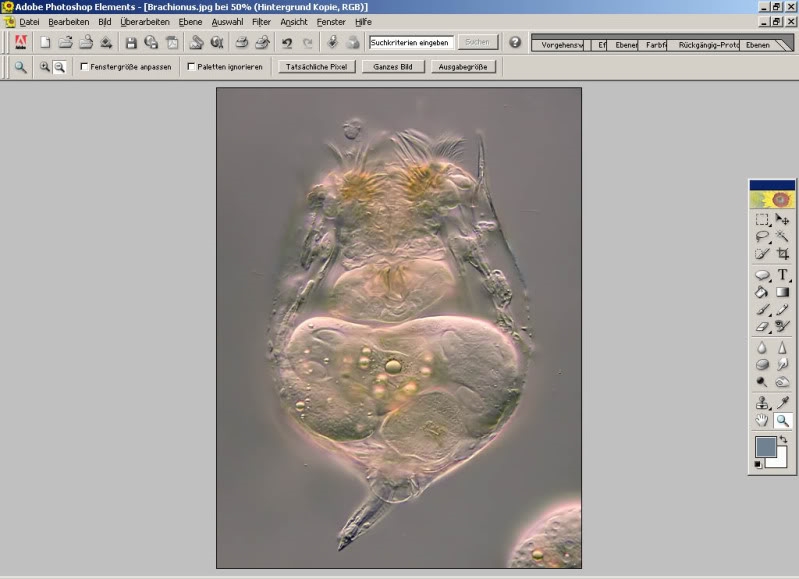

Zunächst wird das zu bearbeitende Bild in PS / PS Elements aufgerufen, anschließend erzeugt man eine zweite Ebene mit dem identischen Motiv mittels des Befehls "Ebene > Ebene duplizieren".

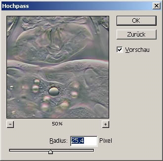

Sodann bearbeitet man diese neue Ebene mit dem Befehl: "Filter > Sonstige Filter > Hochpass", wobei die Wahl des "Radius" bestimmt, wie ausgeprägt im Endergebnis der angestrebte Effekt ist. Da muss man dann einfach verschiedene Einstellungen ausprobieren.

Abschließend werden mit dem Befehl "Ebenen > Auf Hintegrundebene reduzieren" beide Ebenen endgültig vereinigt und das fertige Bild kann weiter bearbeitet oder abgespeichert werden.
Hier das Ergebnis:
