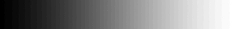

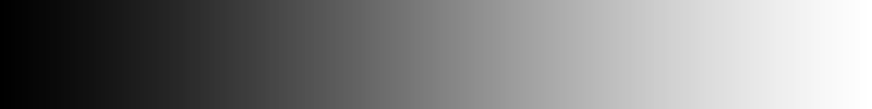

ich habe hier mal mit Photoshop ein Beispiel zum Anschauen (Quicktime oder VLC erforderlich) erstellt.
Man muss wegen der Videokompression leider mit etwas gutem Willen hinschauen, dann sieht man den Effekt recht gut.
Deutlicher sieht man ihn hier:
Exakt die selbe Photoshopdatei (Schritte siehe mein Video) einmal im 16-Bit Modus als .jog exportiert und einmal im 8-Bit Modus (keine Änderungen, nur Modus umgeschaltet). Der Effekt kommt (natürlich) nicht durch das .jpg, sondern ist auch in der Originaldatei exakt so sichtbar.
Das sind die Schritte in der Photoshop-Datei:
1. 16-Bit Modus
2. Linearen Verlauf gezeichnet
3. Tonumfang geändert
4. Über Schwarz- bzw.  Weißwert die Änderung wieder umgekehrt.
5. Für Web und Geräte speichern  => 16 Bit Bild
6. 8-Bit Modus
7. Für Web und Geräte speichern => 8 Bit Bild
16 Bit
8 Bit
Timm
Edit: Darstellung der Arbeitsschritte präzisiert, war missverständlich.

Lieber Timm,
leider bin ich sehr kritisch und habe Dein 2. Bild der Grautreppe analysiert. Der kleine Ausschnitt im mittleren Bereich zeigt, dass es Sprünge von 4 Graustufen sind ! D.h. es wird hier eine 6bit Grautreppe gezeigt, nicht eine 8bit. Wieso das so ist ?
Jedenfalls ist dieser Sachverhalt mit jedem Analyseprogramm leicht nachzusehen. Hier die Analyse mit Fitswork.
Wo liegt der Fehler ?  Kein Aprilscherz !
treinisch

natürlich kein Aprilscherz, was Du hervorhebst ist ja genau der Punkt!
Bei der Bearbeitung in 8 Bit ist es großer Zufall, wenn am Ende noch 8 Bit
herauskommen. 8 Bit sind optisch völlig ausreichend, nur geht bei der
Bearbeitung, klar zum Beispiel bei der Tonwertkorrektur, immer etwas verloren.
Die verlorene ,,Auflösung" der Farbinformation kommt aber nicht mehr zurück.
Bei den von mir demonstrierten Schritten habe ich darauf geachtet, dass ziemlich
viel Bittiefe verloren geht, damit ein überdiskutabel deutlicher Effekt sichtbar wird.
Vielleicht ein anderes Beispiel:
Auf dem Papier ist 127/2*2 ja wieder 127.
Im Computer nicht. Rechne ich mit 8 Bit Genauigkeit kommt
127/2*2 = 126 raus (oder 128, je nach Implementierung). Durch die
Operation /2*2 habe ich also schon nur noch 7 Bit Informationsgehalt.
Bei 16 Bit hätte ich immerhin noch 15 Bit übrig.
Macht man sich klar, dass der Ebenenmodus ,,Lineares Licht" zum Beispiel nach der Formel
C = B + 2*A -1 funktioniert, sieht man sofort, dass die Quellebene A unter Umständen stark
gestaucht werden muss, damit es keinen Überlauf gibt. Stauchen um Faktor 2, also
Reduktion des Tonumfanges, ist eine Division, dann haben wir genau den Effekt wie gerade oben
gezeigt.
Photoshop staucht nicht automatisch, aber entweder würdest Du dann einen Überlauf in Kauf nehmen
oder eben selber stauchen, zum Beispiel über die Tonwertkorrektur.
Was bei sowas rauskommt zeigt eben mein Beispiel oben.
Besonders extrem wird es, ausser bei der Tonwertkorrektur und einigen Ebenenmodi, wenn Operationen
wie ,,Ableiten", oder ähnliche, ins Spiel kommen, zum Beispiel für Relief oder Passfilter. Die Bittiefe halbiert sich dabei.
Oder man stelle sich vor, dass man eine Flatfield Korrektur in Photoshop durchführt:
Bild = (Objekt-Dunkelbild)/(Weissbild-Dunkelbild)
schon ist klar, dass das Ergebnis nicht mehr 8 Bit haben kann, es geht etwas verloren.
Timm
