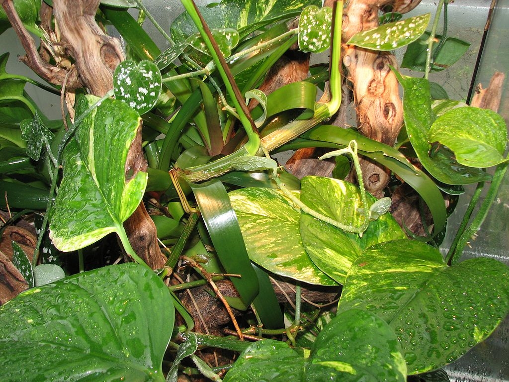

Für den kleinen Kerl mussten wir im gut durchwachsenen Terrarium ein wenig aufräumen, was mir einige interessante Proben eingebracht hat. Die Efeutute (Epipremnum aureum) ist in unseren Breiten eine beliebte und anspruchslose Zimmerpflanze und findet sich auch in vielen Regenwaldterrarien wieder.
Bild 2: Nach dem Ausdünnen
Die Efeutute bildet gemeinsam mit einigen anderen Pflanzen den belebten Teil unseres Chamäleon-Heims.

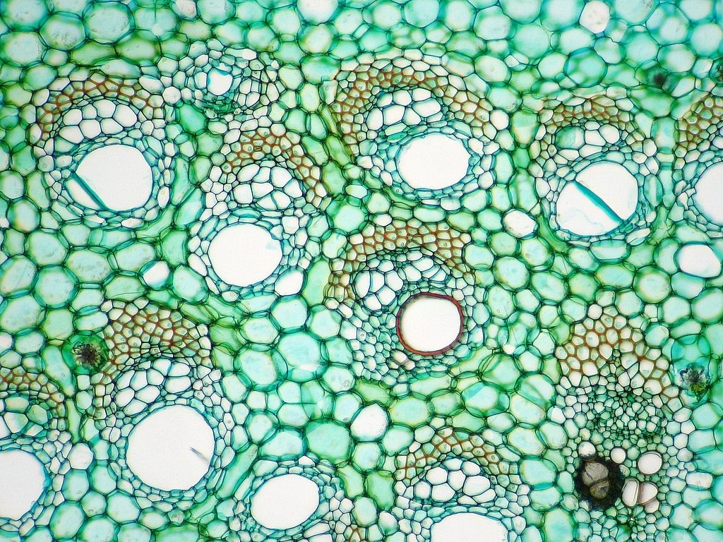

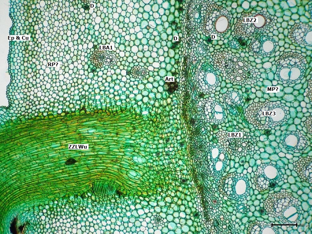

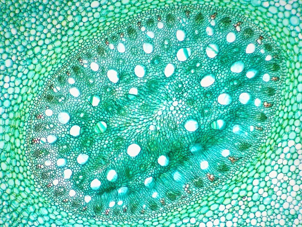

Bild 5a/b: ein wenig näher heran, Bild 5b mit Beschriftung. Vergrößerung 50x, Stapel aus 12 Bildern
Zur Orientierung: die linke Bildseite entspricht der Unterseite des Sprosses. beherrschend im Bild der Zentralzylinder einer Luftwurzel (ZZLWu), der bis an den in Bild 4 schon angesprochenen Grenzbereich heranreicht.
Die Beschriftung von links nach rechts:
Cu:     Cuticula
Ep:      Einreihige Epidermis
RP?:    Der äußere Bereich des Sprosses. Ich habe den typischen Begriff Rindenparenchym hier
          einmal mit einem Fragezeichen versehen, zumal es da ja eingelagerte Leitbündel gibt.
D:       Calciumoxalat-Druse
LBA1:  Leitbündel im äußeren Sprossbereich
Art:     Präparationsartefakt? Die häufige Struktur ist doppelbrechend, es könnte sich auch um
          die deplatzierte Hülle von Calciumoxalatnadel-Bündeln (Raphiden) handeln
MP?     mangels eines besseren Begriffes für den inneren Bereich. Ein Klassisches Markparenchym liegt hier nicht vor.
LBZ1-  Drei unterschiedlich ausgeprägte Leitbündel im inneren Bereich des Sprosses.
LBZ3

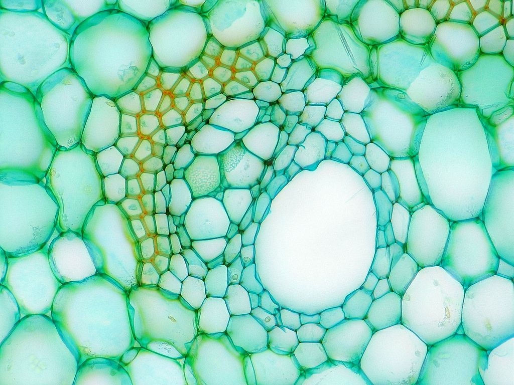

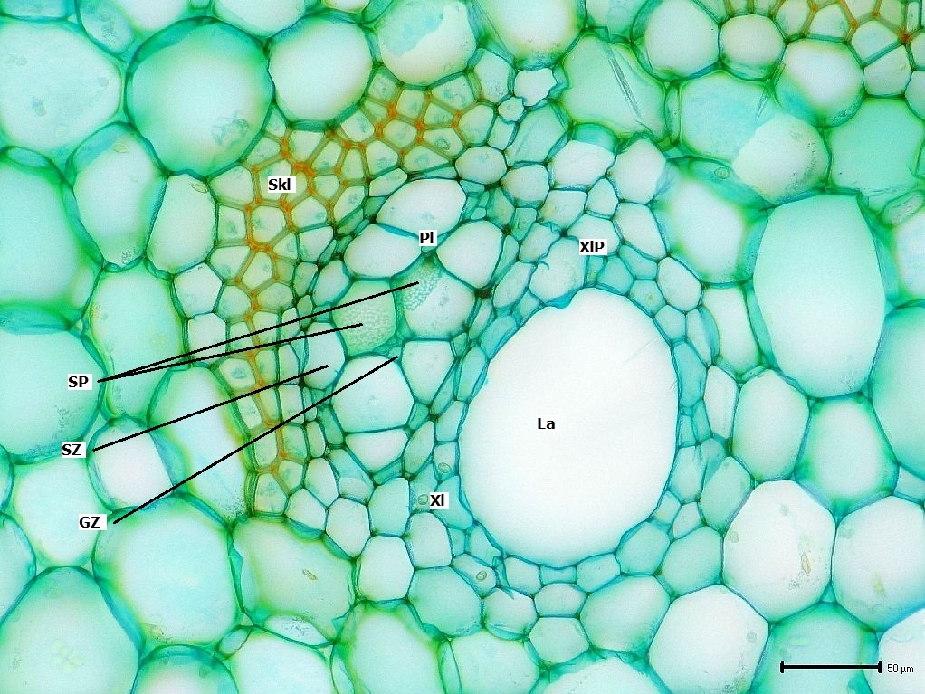

Wie ist das Bild nun zu deuten? Schauen wir zunächst die unterschiedlichen Leitbündel-"Typen" an, die wir im Sprossquerschnitt vorfinden.
Bild 6a/b: Ein typisches Leitbündel aus dem äußeren Bereich, Bild 6b mit Beschriftung. Vergrößerung 200x, Stapel aus 8 Bildern
Unter einer annähernd nach außen weisenden stark ausgeprägten Sklerenchymkappe findet sich ein kleines Phloem und ein Xylem mit mehreren Tracheen. Bei dem für die Monokotyledonen typischen geschlossen kollateralen Leitbündel befindet sich zwischen Phloem und Xylem kein Cambium. Bei erhöhtem "Förderbedarf" kann das Bündel also nicht wachsen, es wird von weiteren neuen Bündeln unterstützt.
Beschriftung von oben nach unten:
D:    Druse
Skl:  Sklerenchymkappe
Pl:    Phloem
SZ:  Siebröhrenzelle
GZ:  Geleitzelle
Xl:   Xylem
XlP: Xylemparenchym
T:   Trachee

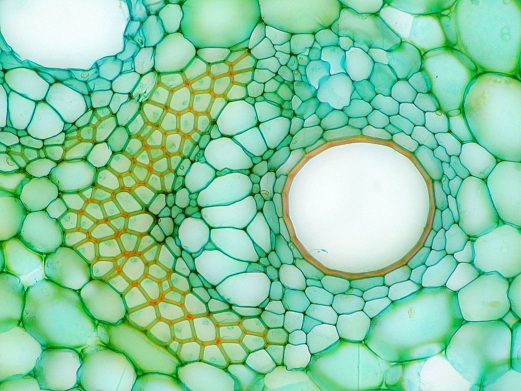

Bild 7a/b: Typ 1 (LBZ1 in Bild 5b) der Leitbündel im inneren Bereich des Sprosses, Bild 7b mit Beschriftung. Vergrößerung 200x, Stapel aus 8 Bildern
Dieser Typ 1 sieht dem Leitbündel aus dem äußeren Sprossbereich sehr ähnlich, auch wenn im Beispiel eine deutlich höhere Anzahl von Tracheen vorhanden, das Phloem mächtiger und die Sklerenchymkappe bei weitem nicht so stark ausgeprägt ist. Auch hier haben wir ein geschlossen kollaterales Leitbündel ohne Cambium.
Beschriftung in Bild 7b analog zu Bild 6b.

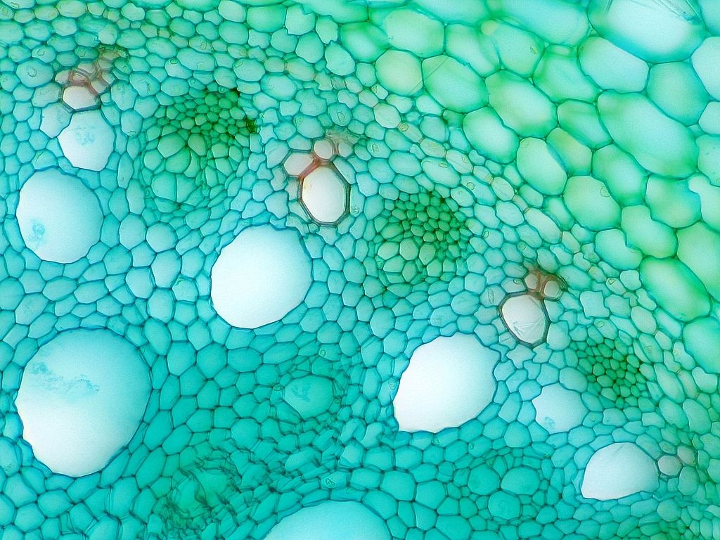

Bild 8a/b: Typ 2 (LBZ2 in Bild 5b) der Leitbündel im inneren Bereich des Sprosses, Bild 8b mit Beschriftung. Vergrößerung 200x, Stapel aus 8 Bildern
Das schaut schon ganz anders aus! Eine einzige, mächtige Trachee mit gut 140µm Durchmesser beherrscht das Bild und im Phloem zeigen sich vergleichsweise riesige Siebröhrenzellen.
Beschriftung in Bild 8b analog zu Bild 6b. Auch hier haben wir ein geschlossen kollaterales Leitbündel ohne Cambium.
Bild 9a/b: Typ 3 (LBZ3 in Bild 5b) der Leitbündel im inneren Bereich des Sprosses, Bild 9b mit Beschriftung. Vergrößerung 200x, Stapel aus 20 Bildern
Der Aufbau hier ist wie beim Typ 2 (Bilder 8a/b) von großen Siebröhrenzellen (hier mit Siebplatten SP) und einer großen Lakune La) im Zentrum des Xylems geprägt. Ob hier eine Trachee entsteht?
Die Lakune hat einen Durchmesser von 144µm, die großen Siebröhren von rund 40µm.
Auch hier wieder ein geschlossen kollaterales Leitbündel ohne Cambium.
Beschriftung in Bild 9b analog zu Bild 6b.

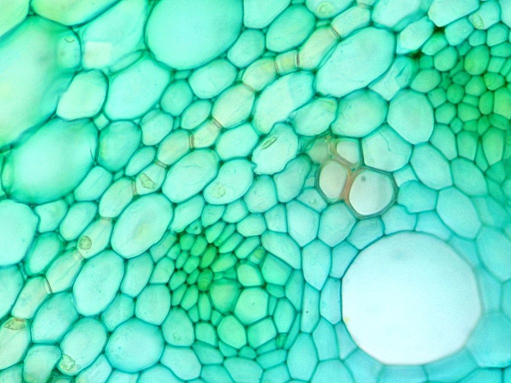

Schauen wir nun noch einmal die Grenzen zwischen dem inneren und äußeren Bereich an, die sich je nach Lage im Spross (oben bzw. unten) deutlich unterscheiden.
Bild 10a/b: Grenzbereich an der a) Oberseite und b) Unterseite, Vergrößerung 100x, Stapel aus je 10 Bildern
Während der Übergang an der Oberseite ohne besondere Strukturen erfolgt, erkennt man an der Unterseite eine deutliche Verdichtung des Gewebes mit kleineren Zellen (Phloem?) und Xylemelementen.
Bild 11a/b: Näher heran: der untere Übergangsbereich bei einer Vergrößerung von 200x (Stapel aus 11 Bildern), Bild 11b mit Beschriftung.
Beschriftung analog zu den bereits gezeigten Bildern.
Es sieht so aus, als würde es sich bei den mit "???" bezeichneten Zellen um Phloemgewebe handeln. Vielleicht sehen wir einen Abzweigungsbereich, der nur zufällig unten liegt?

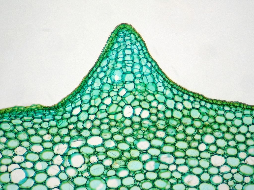

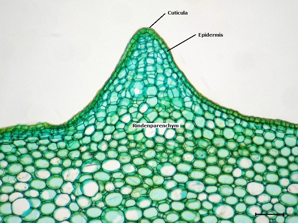

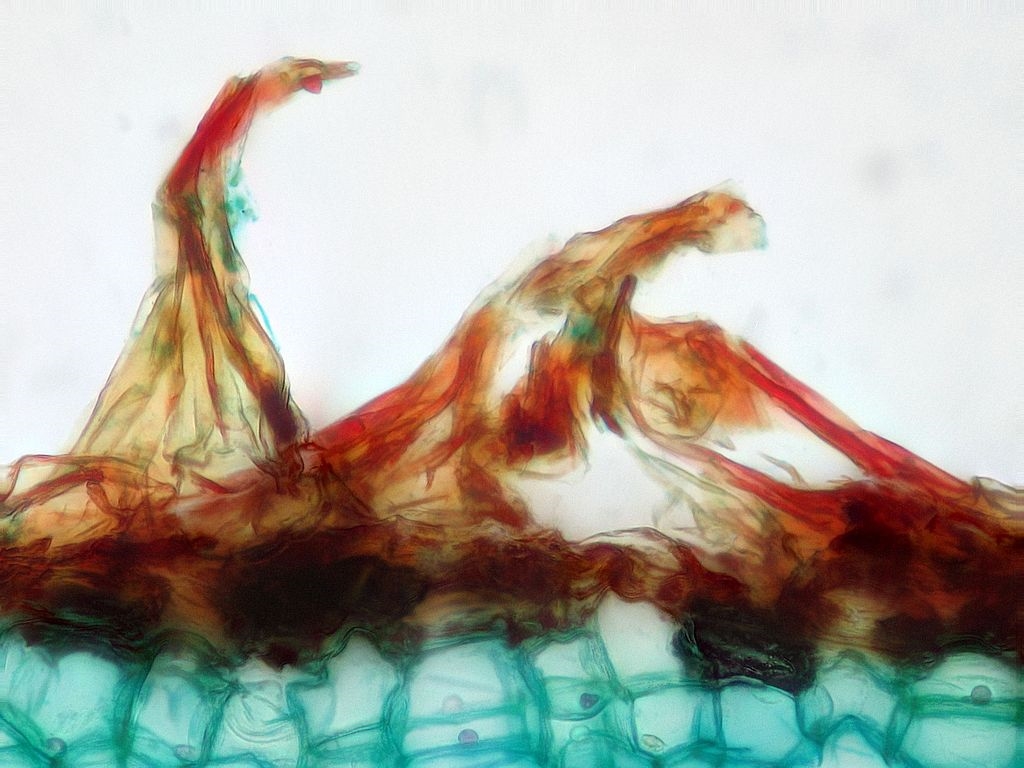

Bild 12a/b: Die Zackenstrukturen auf der Sprossoberseite, Bild 12b mit Beschriftung. Vergrößerung 100x, Stapel aus 8 Bildern
Bild 13: Hier zum Vergleich die Sprossoberseite:

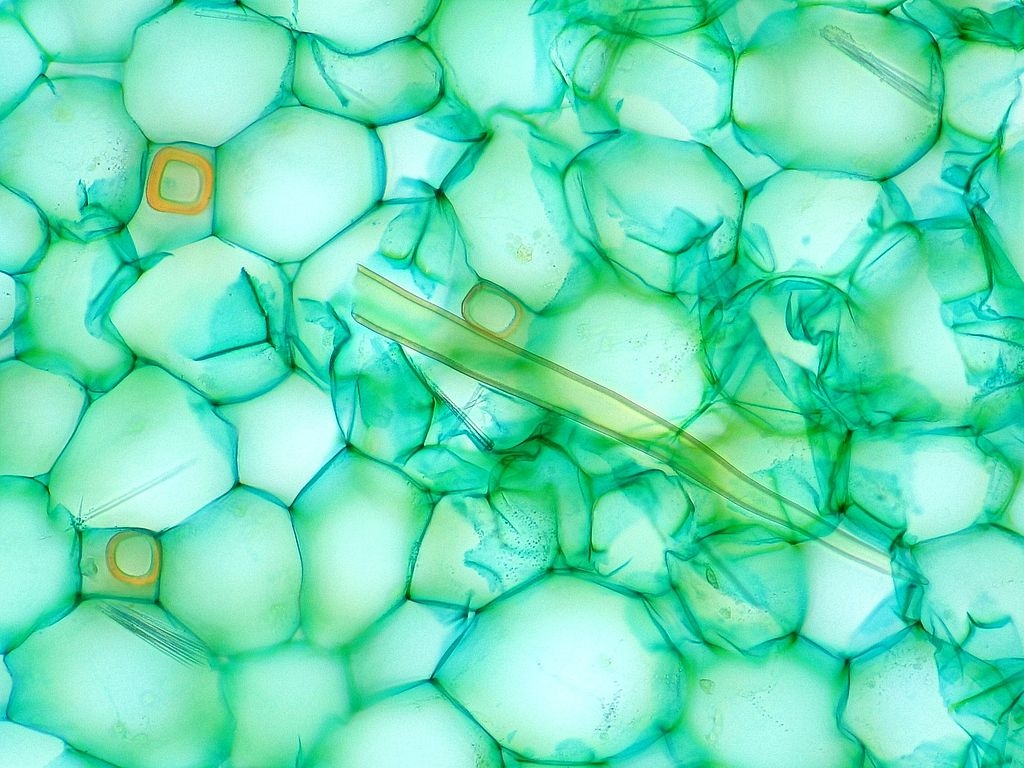

Bild 14: angeschnittener Idioblast, Vergrößerung 400x, Stapel aus 8 Bildern
Diese Idioblasten zeigen sich nur im äußeren Bereich des Sprosses.
Bild 15: Drusen, Vergrößerung 400x, Stapel aus 11 Bildern

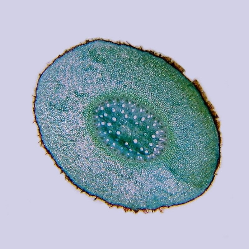

Nun zum zweiten Teil: die Luftwurzel der Efeutute.

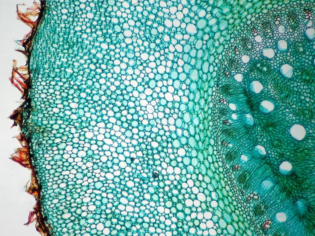

Bild 16: Übersicht als Makroaufnahme
Wir sehen einen klassischen Wurzelquerschnitt. Auffällig sind nur die großen Lakunen im Zentralzylinder der Wurzel.

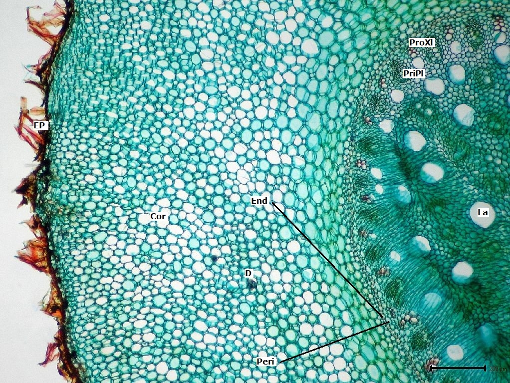

Bild 17a/b: Näher heran, Bild 17b mit Beschriftung. Vergrößerung 50x, Stapel aus 10 Bildern
Beschriftung von außen nach innen:
EP:    Epidermis
Cor:   Cortex (Wurzelrinde)
End:   Endodermis als Abschluss des Zentralzylinders
Peri:   Perizykel
ProXl: Protoxylem
PriPl:  Primäres Phloem
La:    Lakune
Bild 18: der Zentralzylinder in seiner ganzen Pracht, Vergrößerung 50x, Stapel aus 8 Bildern

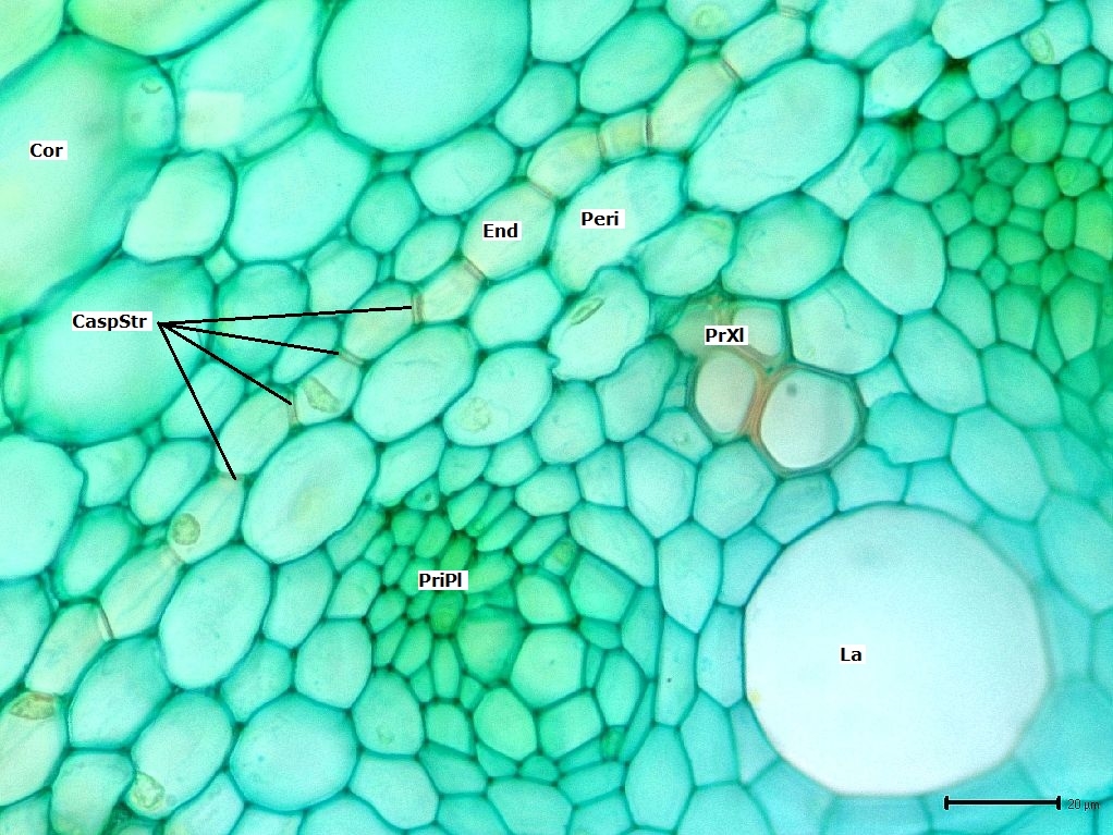

Bild 20a/b: ein näherer Blick auf die Casparystreifen, Bild 20b mit Beschriftung; Vergrößerung 400x, Stapel aus 4 Bildern
Beschriftung wieder analog zu Bild 17b. Die Casparystreifen dichten den Zentralzylinder quasi gegen den Cortex ab. Der gesamte Stofftransport erfolgt durch die Zellen der Endodermis hindurch, was der Pflanze - in Grenzen - eine Filterung erlaubt.

Weil Du fragst: die Lacunen sind m.E. noch nicht ausdifferenzierte Tracheen. Die Idioplasten sind Idioblasten
