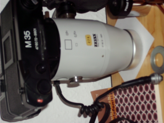

ich erinnere mich dumpf an ein CPL 10x/18 in deinen Okularstutzen stecken gesehen zu haben. Warum nimmst du nicht das anstatt dieses vorsintflutliche Okular der Fa. Voigt länder, das mit hoher Wahrscheinlichkeit keine Farbfehler auskorrigiert?
Putzen ist zwar gut und schön, schließlich will man gerne nur den Kram sehen, der sich in der Objektebene befindet und nicht die Staubkrümel auf irgendwelchen schlecht zugänglichen Linsenflächen, aber damit alleine ist es auch noch nicht getan.
Und zur Leuchtfeldblende: Meine habe ich immer voll geöffnet, dabei ist es dann egal, wieviele Lamellen sie eigentlich hat. ;D
Nun kann ich es leider bei dir nicht vor Ort überprüfen, aber ich bin mir ziemlich sicher, daß es bei dir an der Präparation liegt, daß du auf keinen grünen Zweig kommst, das ging mir anfangs aber auch so und es gab keinen, der mir vernünftige Tipps gab.
Aus deiner gezeigten Panzerfaust, wo noch die M35 dran ist, ließe sich schon eine schöne Adaption machen. Aber die ist dann weniger für Kompaktdigis geeignet mit festem Objektiv, da ein solches nämlich schon in der Panzerfaust drinsteckt. ;) Wäre also eher was für DSLRs.
Ein Pössel-Okular sehe ich am Bildrand auch noch, auch wenn das Wort Plössl nur verschwommen rüberkommt.
Wie ich also sehe, hast du da schon jede Menge Potential!  8)
Dann hau mal rein!

Hallo Nick,
das CPL und KPL hat nichts mit der Höhe der Austrittspupille, sondern mit dem Vermögen, Farbfehler der Objektive kompensieren zu können.
Und das Plössl an sich läßt sich für die Adaption auch nicht verwenden, sondern müßte auch noch modifiziert werden, damit man es an Kameras mit C-Mount-Anschluß mit hochauflösenden Sensoren verwenden kann. Dabei wird dann praktisch ein Objektiv aus einem Okular gemacht. Aber die Kompensation der Farbfehler kann auch nur durch die Kombination mit einem KPL-Okular bewerkstelligt werden.
Falls es für deinen Sony-Nex-Body Adapter auf M42 gibt, wäre auch eine Adaption an die Panzerfaust zumindestens möglich. Der Verschluß wäre dann leider etwas hinderlich, aber den könnte man zur Not stillegen.
Was du dann noch bräuchtest, wäre die sogenannte Ananasscheibe. Darüber ließe sich ggf. reden. ;)
Aber es wäre einfacher, ein Festbrennweiten-Objektiv (z.B. 50mm Tessar) zu verwenden und sich den passenden Adapter für das Filtergewinde zu fertigen (lassen).
