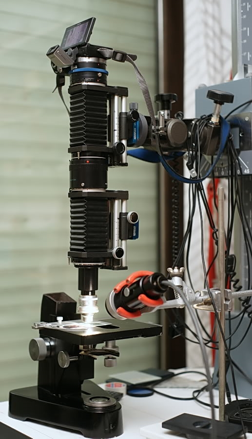

man kann die NEX-5N so einstellen, dass der Verschluss erst am Ende der Belichtung schließt. Mit dieser Einstellung fotografiere ich ausschließlich. Von Erschütterung habe ich bei mehreren Tausend Aufnahmen noch nichts bemerkt, nicht bei Mikro-, Makro- oder sonstiger Fotografie.
Meine Kameraadaption: http://www.mikroskopie-forum.de/index.php?topic=10956.0

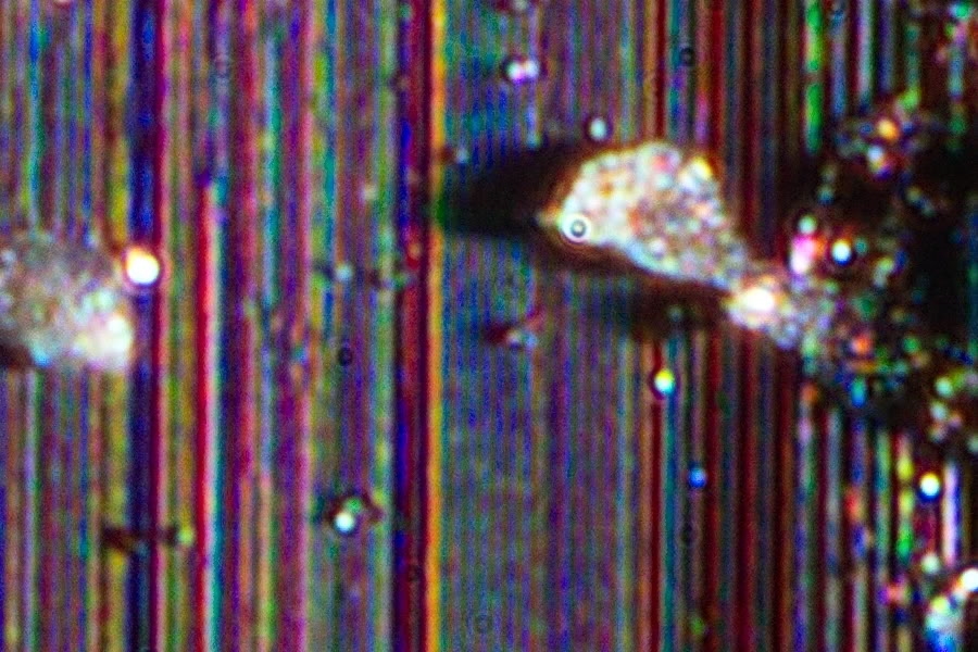

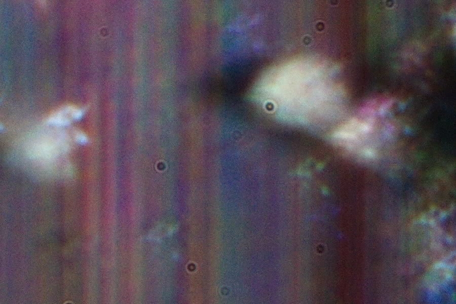

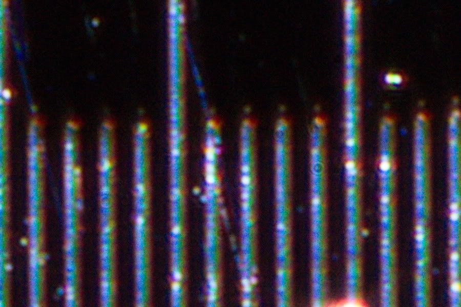

#10
die Sony NEX-5N hat unter Einstellungen die  missverständliche Wahlmöglichkeit "Vord. Schlitzverschluss ein/aus".
ein: die Aufnahme startet ohne Schlitzverschluss
aus: Start der Aufnahme mit Schließen und Öffnen des Schlitzverschlusses

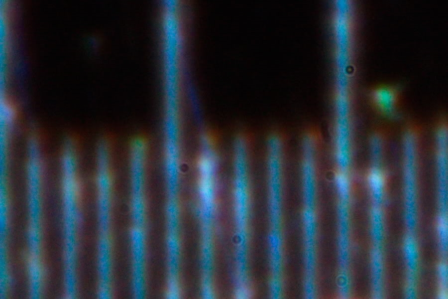

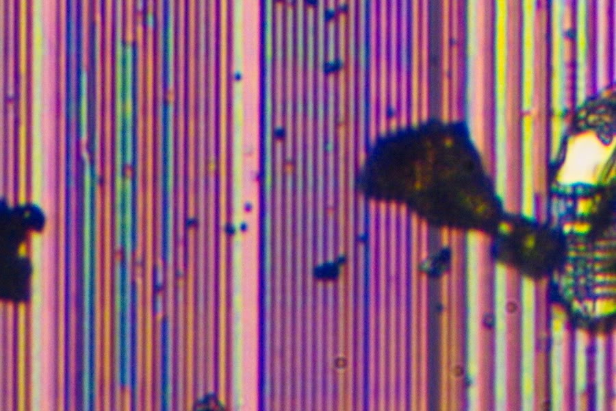

Zur Demonstration habe ich einen sehr erschütterungsempfindlichen Aufbau gewählt: Biotar 12,5mm bei Blende 2,8 und 39 cm Balgenauszug (2x Novoflex+Zwischenstück) Belichtungszeit 1/6 sec (ABM 33x)
Testobjekt Leiterbahnen auf einem Chip mit etwa 500 Lp/mm, alle Bilder 100% Crops
1. Auflicht-Vergleichsaufnahme mit Mikroskop (20/0,35 x 8 x 0,25) und NEX-5N
mit seitlicher Beleuchtung:
2. ohne Schlitzverschluss vor Belichtung
3. mit Schlitzverschluss zu Beginn der Belichtung
Stuessi
