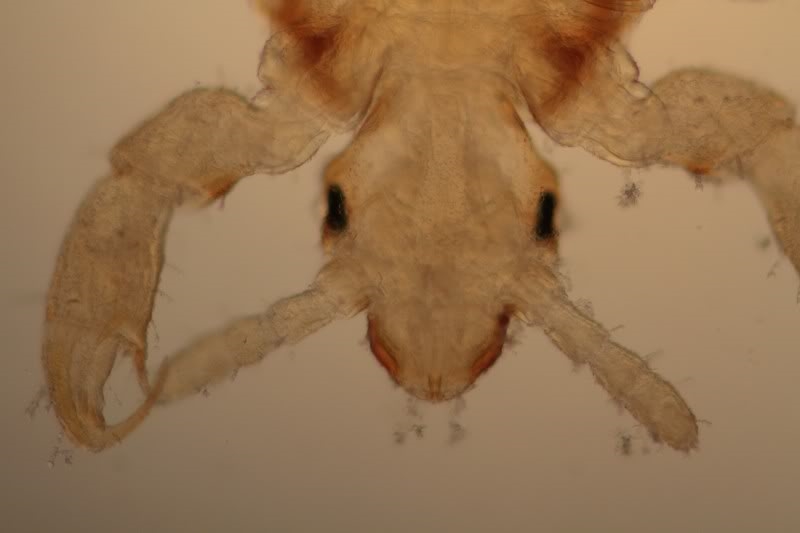

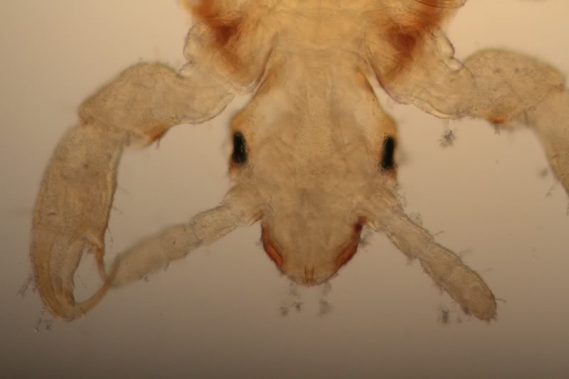

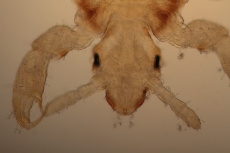

Hallo Rolf,
den Belichtungsgradienten gibt es bei sehr kurzen Verschlußzeiten auch bei der 7D.
Folgende Verschlußzeitenserie habe ich vorhin mal schnell über die Änderung der Empfindlichkeit
angefertigt. Ich mußte die Lampe ziemlich stark drosseln, um die weite Zeitenspanne überhaupt
erreichen zu können. Außer der Verkleinerung erfolgte keine Nachbearbeitung.
1/250 sec:
1/500 sec:
1/1000 sec:
1/2000 sec:
1/4000 sec:
1/8000 sec:

wolfg
Hallo Kay,
die Aufnhmen erfolgten fernbedient über EOS Utility mit LiveView Bild auf dem Laptop;
Silentmodus ohne Bewegung des ersten Verschlußvorhangs.
