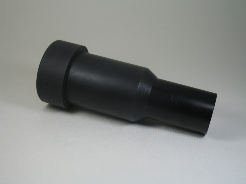

Ich habe eine Anfrage von einem anderen Forumsmitglied erhalten und wollte euch hier noch die PZO Lösung zeigen die ich für ihn gefertigt habe, weil ich dachte daß es hier am besten hin passt.
BILD 1: LED Aluminium Kühlkörper/Adapter. Glasperlengestrahlt, schwarz eloxiert.

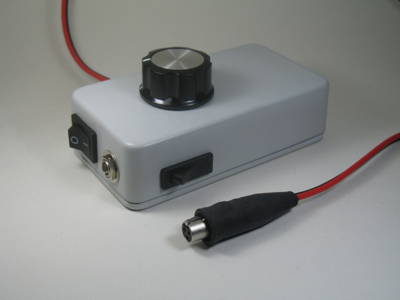

Bild 2: Passsendes Steuergehäuse in lichtgrau (RAL 7035). Der Stecker mit Raste gewährleistet eine sichere Kontaktierung, was bei Klinkensteckern leider nicht immer der Fall ist. Diese Stecker sind außerdem spritzwassergeschützt, was besonders bei Tümplern und Reisemikroskopen von Vorteil ist  :) ;)

Jan Kros
Lieber Bastian
Schön das Du jetzt diese Bilder von meinem LED Beleuchtung hier ins Forum eingestelt habe.
Ich möchte mich nochmals bei Dir bedanken für die wunderbare Arbeit die Du da gemacht hast.
Ich bin sehr zufrieden damit.
Herzlichen Gruss aus den Niederlanden
Jan

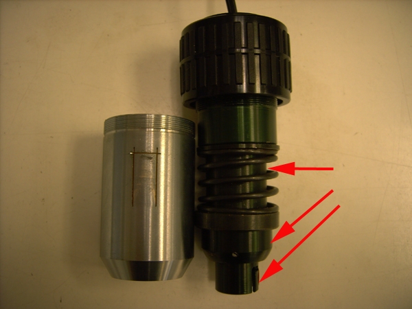

Ist das der "Innenzylinder" von Bild 5? Ich bin beeindruckt! Habt Ihr den in die restlichen Komponenten des PZO-Lampentraegers eingebaut? Verlaufen die Stromleitungen innen oder aussen?

Bastian
Lieber Jon,
nein, nein, es ist ein kompletter Ersatz für den Lampeneinschub. Die LED ist absolut mittig zentriert angebracht und Jan ist sehr zufrieden mit der Zentrierung.
Man könnte aber auch an das Drehen einen "Innenzylinders" denken, aber nur wenn man das Ding vor sich hat, oder wirklich genaue Maße des Ganzen hat. Da ich aber leider kein PZO Lampenhaus hier habe, kann ich das auch nicht bauen. Zugegeben, elegant wäre das schon, aber brauchen tut man es nicht, wie mir Jan bestätigt hat.

kannst Du mir mal bitte sagen ob man den Innenzylinder (dein Bild 5) auch noch ausbauen kann? Sehe ich da auf dem Foto eine kleine Madenschaube am vorderen Ende des Innenzylinders? Was passiert denn wenn man diese löst? Wäre es nicht denkbar den Innenzylinder zu tauschen, bzw den Lampenfassungspart zu ersetzen?
Nur so ein paar Fragen, trotzdem würde ich mich über Antworten freuen.
Bastian
Hallo Bastian,
Ich habe mir den Innenzylinder angesehen und der Innenzylinder scheint (fuer mich als Laie) ein massives Drehteil zu sein. Alle Teile, die unten mit roten Pfeilen markiert sind, scheinen aus einem Stueck gefertigt (Bild 6).
Die Madenschraube scheint die tief im Inneren liegende Baugruppe mit den elektrischen Kontakten zu fixieren. Auseinanderbauen moechte ich das Teil aber nicht, falls ich es nicht mehr zusammen gebaut bekomme.
Beste Gruesse,
Jon
Bild 6
Hallo Jon,
ZitatDie Madenschraube scheint die tief im Inneren liegende Baugruppe mit den elektrischen Kontakten zu fixieren. Auseinanderbauen moechte ich das Teil aber nicht, falls ich es nicht mehr zusammen gebaut bekomme.
Würde ich dir auch nicht raten, ohne die Feder vorher gegen Wegspringen zu sichern. Und der Zusammenbau wird wie es aussieht auch nicht ohne Vorspannvorrichtung gehen..
Dann glaube ich nicht, daß die kleine Madenschraube, von der du schreibst, die ganze Federspannung aushalten muß, sondern daß da entweder noch ein dicker Quersplint drinsteckt, der herausgetrieben werden muß, eine Querschraube oder daß sich die Feder entspannt, wenn die vordere Fassung irgendwie abgeschraubt wird.
