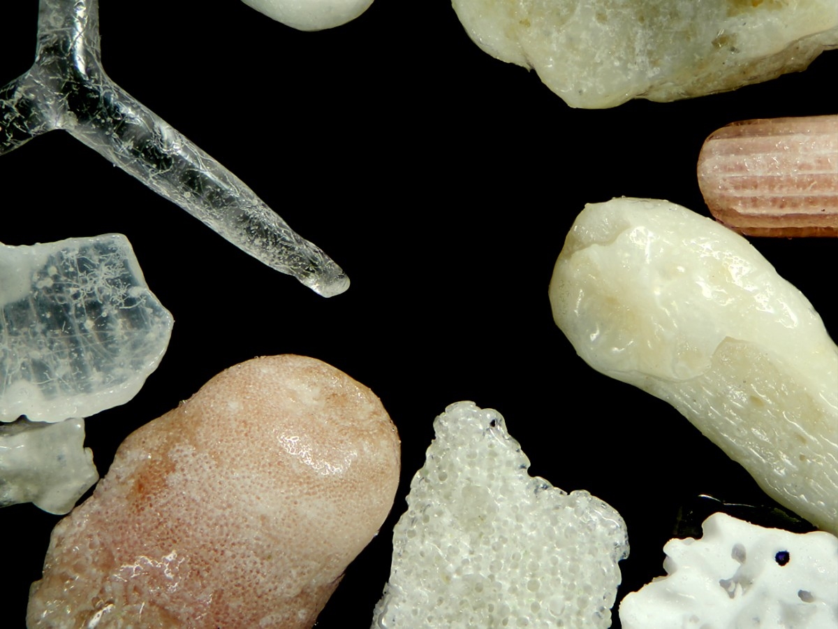

Traumstrände - zum Raten
« am: April 30, 2012, 00:53:35 Vormittag »
- Borkum, Südstrand
- Mallorca, Bucht von Alcudia
- Mauritius, Turtle Bay
- Kapverdische Inseln, Boa Vista
Welcher Sand kommt woher?
Jeweils 30 - 50 Aufnahmen bei 40-facher Vergrößerung, Stacking und Bildbearbeitung mit der neuesten Version von PICOLAY. Hintergrund geputzt, alle Bilder im selbem Maßstab.
Viele Spaß beim Raten!

Lieber Herr Cypionka,
meine Tipps (und meine Überlegungen dazu) sind:
1) Mauritius (relativ gut erhaltener biogener Detritus)
2) Borkum (überwiegend Quarzkörner)
3) Mallorca (stark abgerollter, wahrscheinlich fossiler Biogen-Detritus)
4) Kapverden (Mischung aus vulkanischen und biogenen Körnern)
Sedimentologische Grüße aus Bonn,

Lieber Thomas,
Ihre Ansprache ist gut, allerdings nur 1 Tipp richtig. Welcher, darf ich natürlich nicht verraten, sonst wird es für die anderen Strände zu leicht.

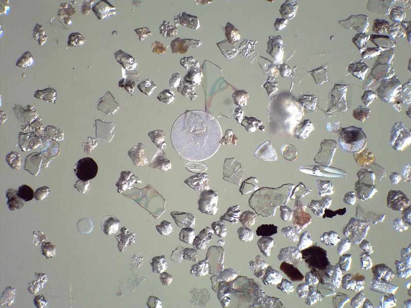

hier meine Borkumprobe.:
oder

Tag. Sandprobe 2 würde ich auch Borkum zuordnen, sieht sie doch so ganz ähnlich aus wie eine Probe vom schräg gegenüber liegenden Festlandstrand.

o.k. - das nahe liegende scheint dann ja vielen bekannt zu sein - Borkum (Bild 2) ist identifiziert!

Hallo Herr Cypionka,
dann könnte das erste Mauritius sein; das links oben sieht nach Schwammnadel aus und das letzte Alcudia, obwohl mir das nicht sehr typisch aussieht, ich hätte mir da als typisch ein paar Foraminiferen gewünscht.
Und das Grüne bei Borkum ist dann ein typisch abgerollter Jever-Bierflaschenboden? ???
Wie auch immer: schöne Bilder!

Noch einmal herzlichen Dank für die Versuche und Kommentare!
Aber die komplette Lösung kam nicht. So ganz einfach hatte ich's ja auch nicht gemacht.
Die Proben waren nicht gelegt, sondern nur geschüttet,  ich habe natürlich schöne Stellen ausgesucht...
Probe 1 ist von Mallorca. Man beachte in der Schwammnadel und dem Schalenstück links die Bohrgänge von Bakterien oder Pilzen.
Hier noch eine der vermissten Foraminiferen, vor Ort mit dem Reisemikroskop aufgenommen.
Probe 2 hat sich offenbar durch das vermeintliche Flaschenbruchstück als friesisch verraten - wenn das mal keine Fehlinterpretation war ;D
Nummer 3 war von den Kapverden und Nummer 4 von Mauritius. Bei der letzten sieht man noch einige Salzkristalle.
