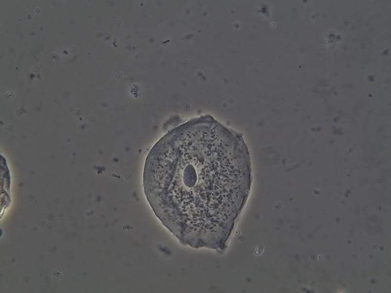

Hier ein paar Beispielbilder (nicht nachbearbeitet, also auch keine Nachschärfung etc.). Leitz Dialux 20 EB, Leitz Pl Apos und NPL-Fluotare.
Strichplatte
Darstellung der CVD am Bildrand
Erwartungsgemäß gibt es auch einige (im normalen Bild nicht störende) Hotpixel:

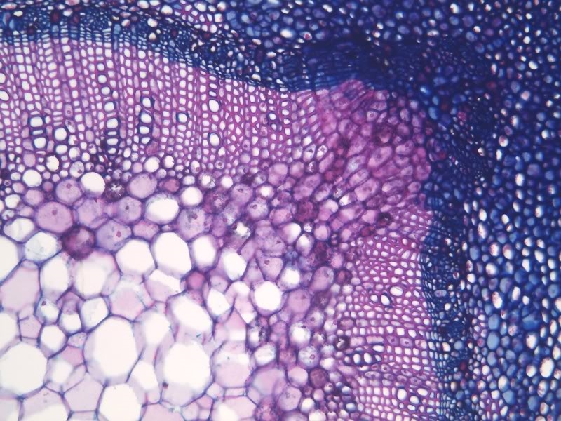

gerade fiel mir dieser schöne Schnitt von Jörg Weiß in die Hände. Ich habe ihn mal mit dieser Okularkamera fotografiert. Alle Einstellungen in der Kamerasoftware, keinerlei Nachbearbeitung außer einem Stitching aus 4 Einzelbildern, die mit einem Leica HC Pl Apo 10 aufgeommen wurden. Das Ganze übrigens in recht kurzer Zeit, ein paar Regler verschoben und schon sahen alle Farben im Kamera-Vorschaubild wirklich so brillant aus wie im Okular. Da habe ich mich mit anderen Okular- und c-mount-Kameras schon mehr abgemüht ( da diese oft seltsam "flaue" Farben liefern). Wenn das so weitergeht, behalte ich sie noch... ;)
Hier noch mit "geputztem" und im Farbton etwas verändertem Hintergrund....
...und noch ein wenig scharfgezeichnet:
Ist doch brauchbar - oder?
