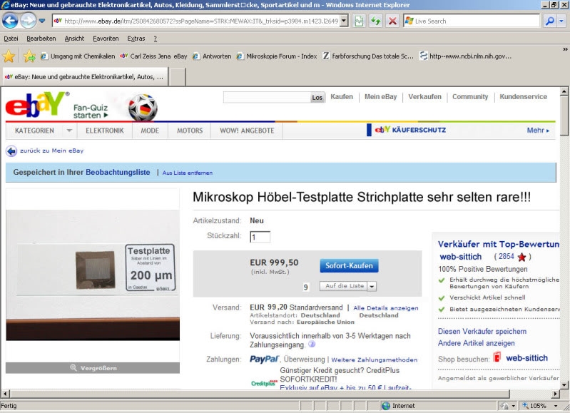

Hallo Frank,
Dein Glasbruch ist aber kein Beinbruch, Ersatzbeschaffung ist leicht  ;)
Peter Höbel fragte ja mal, wozu manche Leute mehr als eine Platte dieser limitierten Auflage bestellt haben, hier die Anwtort:  ;D
Kein Angst - ist nur Spaß.... ;)
Lieber Frank,
warum hast Du nicht die Platte auf Panzerglas bestellt? Mit Deckglasdicke 10mm. Rohmaterial und Zuschnitt hätte ich als Einzelanfertigung in Rechnung gestellt. Mit Testzertifikat bei der LGA Nürnberg oder auch bei PTB in Braunschweig wäre dann noch ein kleiner Sonderaufschlag gekommen. Für Euronen geht doch ALLES  :D
Trotzdem schöne Pfingsten.
nein kein Schock für mich  ;D ;D ;D
Ich habe ja keine Großbestellung von einem bekannten e-Bucht Händler erhalten. Gute Idee !
Schönes Pfingstfest
