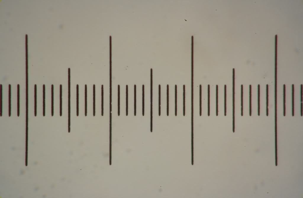

Nachdem ich alles zusammen gebaut hatte, musste natürlich ein erstes Testbild gemacht werden.
Plan 40x
OK, was zuerst ins Auge fällt ist, das da was geputzt gehört.
Mir allerdings fällt die Qualität der Abbildung auf, die ich selbst nach x-Stunden Adapterbastelei mit meinen China-Mikroskop nicht mal annähernd erreicht habe.
Das obwohl ich nicht geköhlert und mich erst in die Technik des Mikroskop einarbeiten muss.

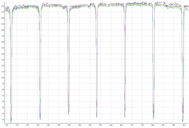

ein Bild sagt ja mehr als 1000 Worte.
Hier die Umsetzung von Johannes' ersten Bildes in eine Pixel-Drestellung der gezeigten sieben Hauptlinien der Strichplatte nach RGB-Auflösung mit dem Programm Fitswork.
Die Werte für R,G und B liegen an den Flanken der Striche sehr eng zusammen (übereinander), und die Divergenz im oberen Bereich des Diagramms liegt im Bereich von < 5%:
Dies ist ein, wie ich finde, für die Auswertung eines ersten Tests sehr schönes Ergebnis.

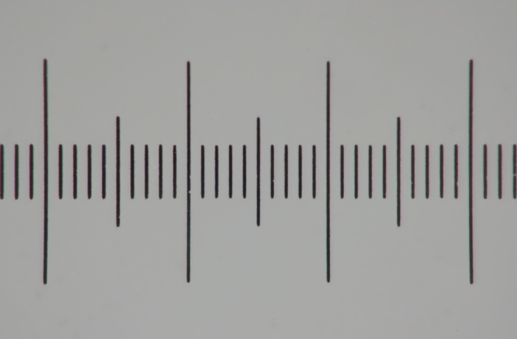

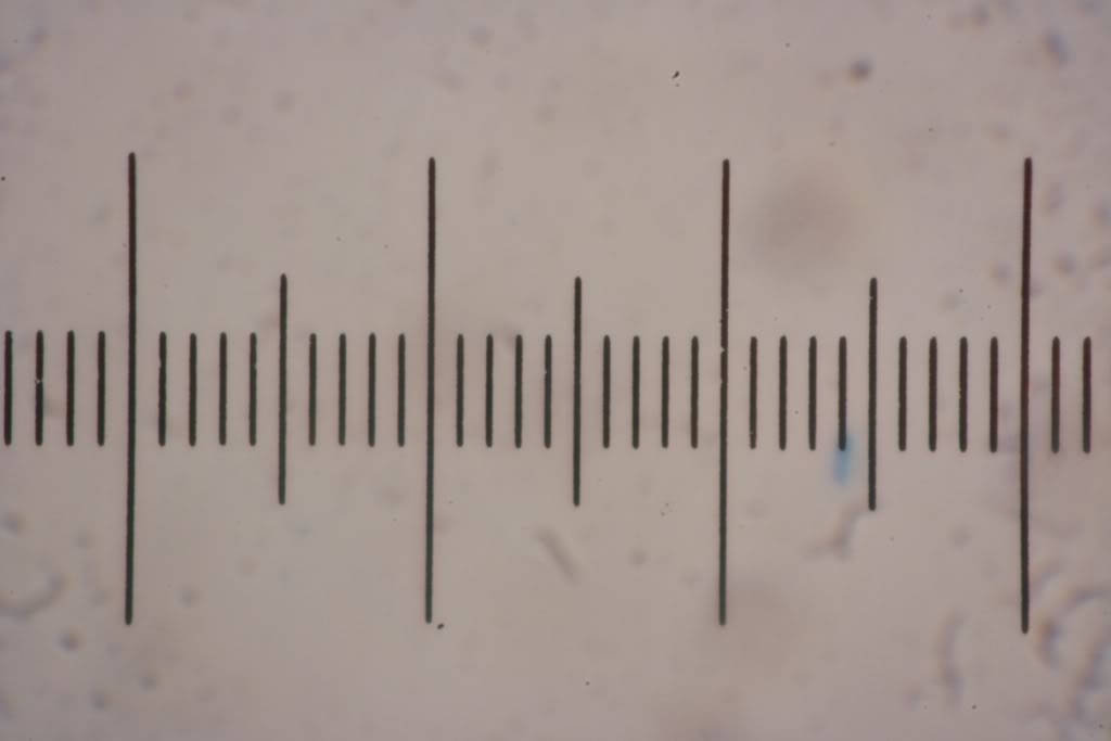

Nach dem ich das Kpl8x und das Tesar=45mm/F:2.8 mit Spuke und Wundbenzin gereinigt habe, bekomme ich von meiner EOS 1000D dieses Ergebnis.
Nach Photoshop
Ich denke langsam wird es an der Zeit mal was anderes als Striche zu fotografieren.

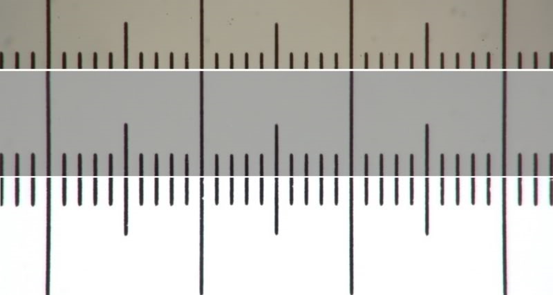

Hallo Johannes,
ich hoffe inständig, daß Du nicht wirklich Speichel zum Reinigen des Okulars genommen hast (allein die Vorstellung...)  :o, aber Deine Aktionen haben offensichtlich sehr viel gebracht.
Ich habe einmal Ausschnitte Deiner letzten beiden Bilder und darunter noch einen Weißabgleich mit Corel zum Vergleich mit eingefügt. Eigentlich müsste ein derartiger Weißabgleich bereits im Moment der Aufnahme in der Canon möglich und einstellbar sein, dazu später mehr.
Zusammenstellung der Ergebnisse von Johannes
(Oben Original von EOS 100D, Mitte nach Photoshop, Unten nach Weiß-Abgleich des mittleren Teiles mit Corel)
Dieses 'vornehme Grau' im mittleren Teil des Bildes oben ist mir sehr gut bekannt. Meine Canon weigert sich standhaft, auf den RAW's / JPG's einen 'weißeren' Hintergrund zu liefern, wahrscheinlich fehlen mir für die arg tief geschachtelten Kamera-Menues ein paar dezidierte (dedizierte?) Gehirnwindungen, um das korrigieren zu können.
Bei den manuell möglichen Einstellungen (Kunstlicht, Wolken, Neonröhre, Neger im Tunnel usw.) habe ich schon alles durch, die Änderung der Farbtemperatur macht das Grau halt nur rötlicher oder blauer, aber eben leider nicht weisser.
Vielleicht liest dies jemand, der Abhilfe weiss und / oder bitte mit knappen Sätzen zu dieserm grau(s)lichen Problem ein paar Tipps geben kann (Caonon EOS 5DMk II), sehr gern auch per PM.
