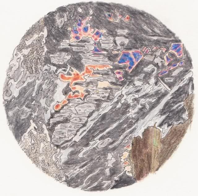

Ich lasse die Bilderserie mit einer Cancrinitorchidee aus As de paus beginnen.
Das dünne, bunte ist meiner Meinug nach Cancrinit.
Ahnlich Farben hätten Chondrodit den gibts in Marmoren, oder Skapolith, der hätte viel mehr Spaltrisse, also.....

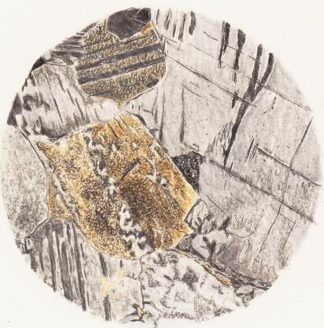

Im nächsten Bild sieht man Feldspat, der recht gitterförmige Strukuren zeigt,
man könnte sagen, das ist Mikroklin, ein Alkalifeldspat,
links unten das gestreifte gelbliche ist sehr umgewandelt.
Der große schwarze lappig buchtige Fleck ist ausgelöschter Cancrinit (In die Auslöschungsstellung gedreht, ansonsten wird er gelb )

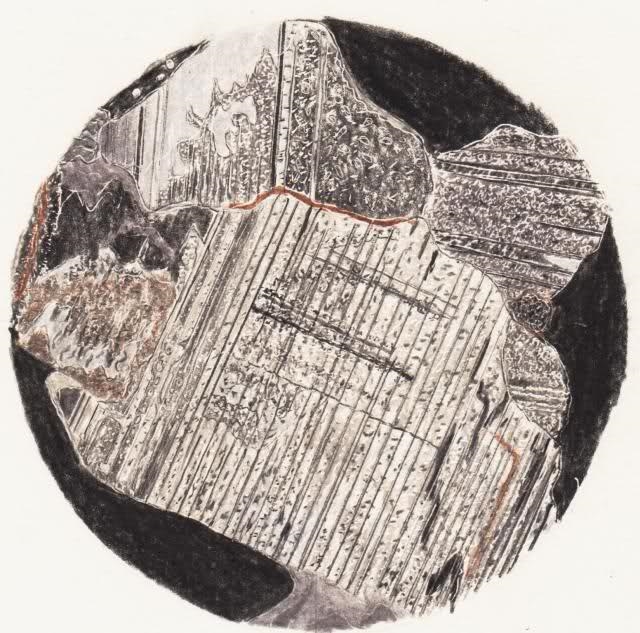

Im dritten Bild kann man sehen, das auch Plagioklas ( Kalk - Natronfeldspat ) vorkommt, auch dieser ist teilweise zersetzt und mit gelbliche brauner Substanz gefüllt.
Daneben diverse andere Feldspäte ( grau)

gezeichnet ist feines Mikroklingitter mit einer schrägen Perthitlamelle
Plagioklas 16 mal 6

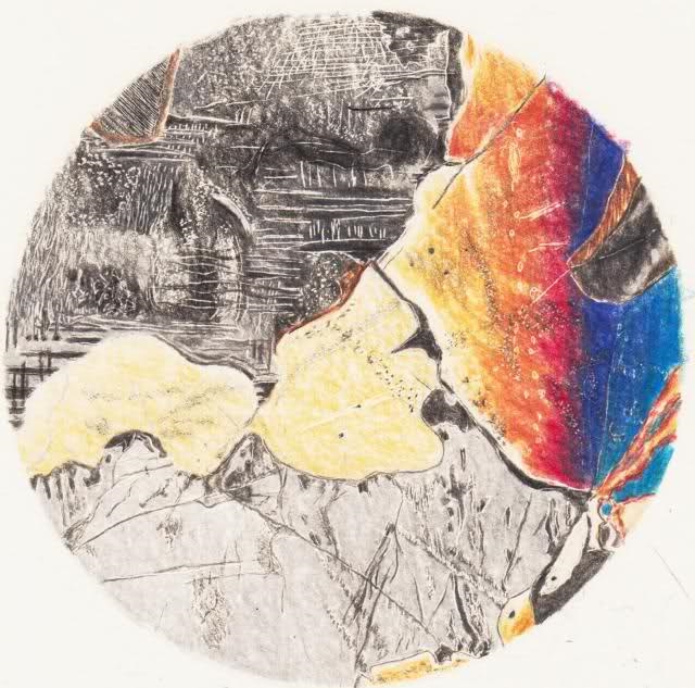

2,5 mal 6
Ich würde sagen, unten Feldspat, darüber in der Mitte ein großer Nephelin, und Cancrinit, dessen Farbtöne von gelb erster Ordnung bis zu rotvioletten und blauen Farben der ersten Ordnung gehen. Wenn das so wäre könnte der Dünnschliff wegen des vielen gelbs, ein bißchen zu dünn sein.
Was Farben erster, zwiter Ordnung .....sind , sieht man , wenn mann in Google Michel- Levy Farbtafel eingibt in einer pdf
Wenn das gelb ein gelb zweiter Ordnung wäre, und er damit zu dick, müßte sich zwischen den gelb- violettönen auch ein grün zeigen.
Da der Feldspat auf den anderen Bildern teilweise immer noch zu gelblich ist (er sollte so lange weitergeschliffen werden, bis er grau ist), wird dieses Gelb von einem Umwandlungsprodukt sein.

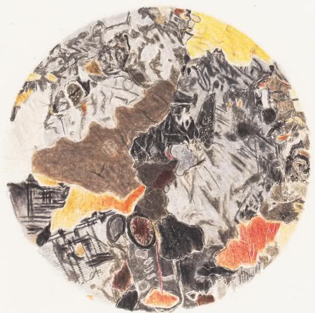

Das vorletzte Bild 2.5 mal 6
gelb orange der Cancrinit

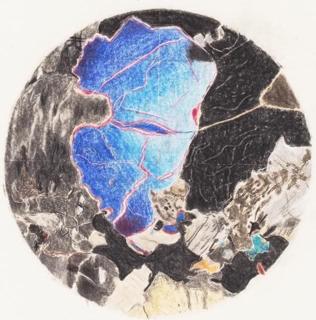

Die gleiche Vergrößerung
Hier ist der Cancrinit blau, wie ich es auch aus dem Gesteinsatlas von Mc Kenzie kenne.....
Der untere Zipfel des blauen Kristalls wird gelb und ist von einer blau - violetten Ader durchzogen, während darüber die Adern gelb sind.
Das schwarze rechts neben dem Kristall ist ebenfalls Cancrinit, im oberen Teil sieht man eine waagrechte Linie...der Rand vpm Deckglas....und daneben setzt sich schwarz über die Kristallgrenze ins Blaue fort.
Für Cancrinit wird keine Verzwilligung angegeben, ich kann es mir diese Farben nicht erklären.
