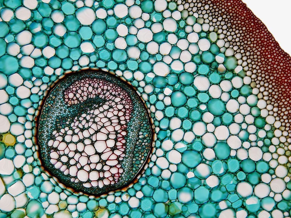

Anfang November haben wir unseren Garten winterfest gemacht und dabei auch den mittlerweile sehr üppig wuchernden Echten Wurmfarn zurück geschnitten und ich habe mir wieder mal ein Stück Rhachis mit genommen, um Schnitte zu erstellen.
Die Präparate lagen nun schon eine ganze Weile rum: durch einen Schaden an der Systemplatte meines Rechners konnte ich meinen Foto-Workflow nicht mehr durchführen. Seit letzter Woche läuft die Büchse wieder und ich habe entsprechend Bilder gemacht, um alles wieder herzurichten, wie es vor dem Crash war.
Den Wurmfarn hatte ich hier vor 10 Jahren schon mal vorgestellt und im alten Thread waren mal wieder ein paar Bilder verschwunden. Die habe ich natürlich restauriert und hänge hier nun noch ein paar neue Aufnahmen an.
Bilder 1a,b: Übersicht, Bild 1b mit Beschriftung
Bilder 2a-h: Leitbündel natur und gefärbt (W3Asim I nach Rolf-Dieter Müller), teils mit Beschriftung

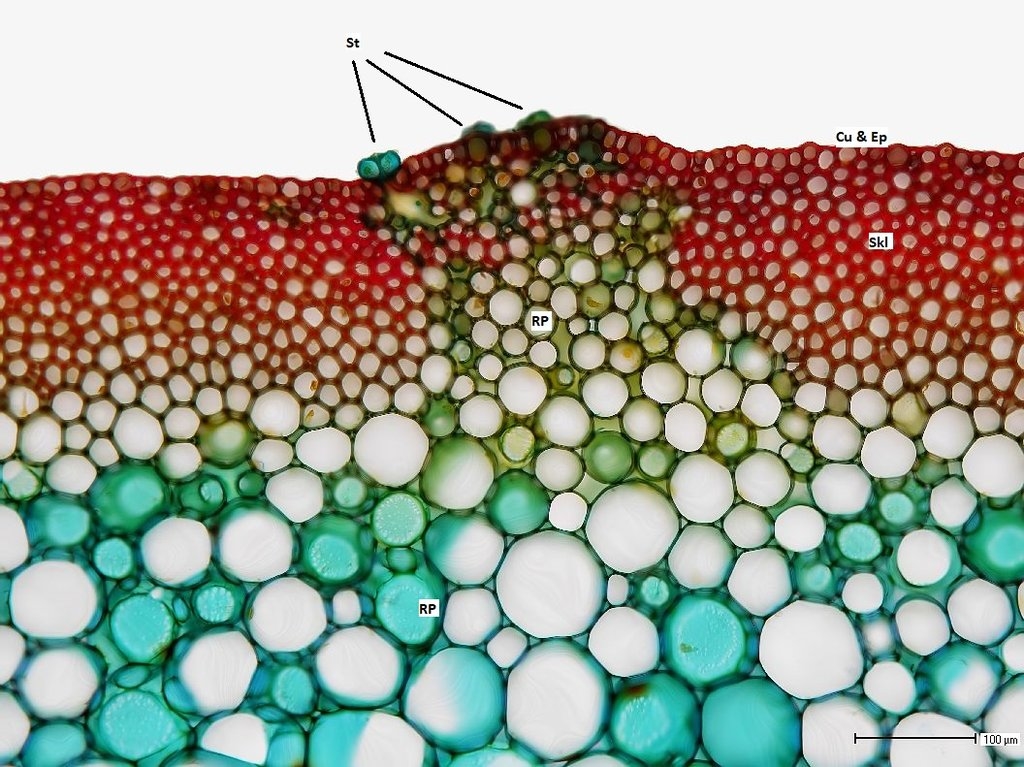

Bilder 3a-: Rindenparenchym natur und gefärbt (W3Asim I), teils mit Beschriftung
Interessant hier die Stomata, deren Schließzellen quasi aus der Epidermis herausragen.

Wie immer vielen Dank fürs Anschauen, Hinweise und Kritik sind wie immer willkommen.

Hallo Jörg,
feine Schnitte, sehr informativer Beitrag und phantastische Aufnahmen.
Das macht richtig Lust wieder mal Pflanzenschnitte zu probieren.
Danke fürs Zeigen
LG KlausZ

Hallo Jörg,
sehr schöne Aufnahmen mit perfekt gelungener Färbung zeigst Du hier! Kannst Du uns noch verraten, wie dick die Schnitte waren und wieviele Stacks-Aufnahmen Du pro Bild verwendet hast?

Lieber Jürgen, lieber Klaus,
vielen Dank für Euer Lob!
Die Schnitte liegen zwischen 50 und 60 µm (ich habe versucht, das schon abgestorbene Mark zu erhalten) und die Stapelgrößen zwischen 25 und 45 Bildern.
Dabei wurden die ersten Aufnahmen im Eingangsposting mit einem Leica DME und CPlanen mit einer übers Okular adaptierten Canon PS5260 gemacht, die aktuellen sind auf einem Leica DMLB mit PlanApos am Trino und einer Panasonic GX7 entstanden. Der unterschied ist in meinen Augen recht gering, wenn man bedenkt, dass die Mikroskope einige Tausender auseinander liegen (vom Neupreis betrachtet, den ich natürlich nicht gezahlt habe).
