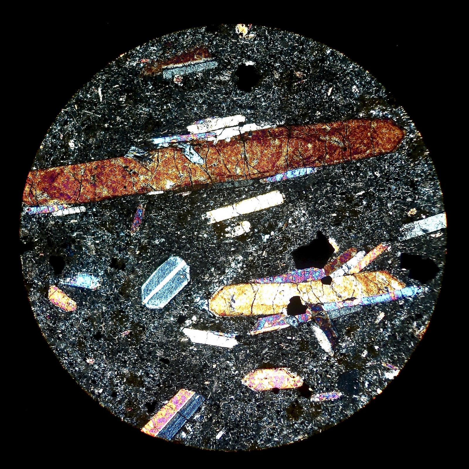

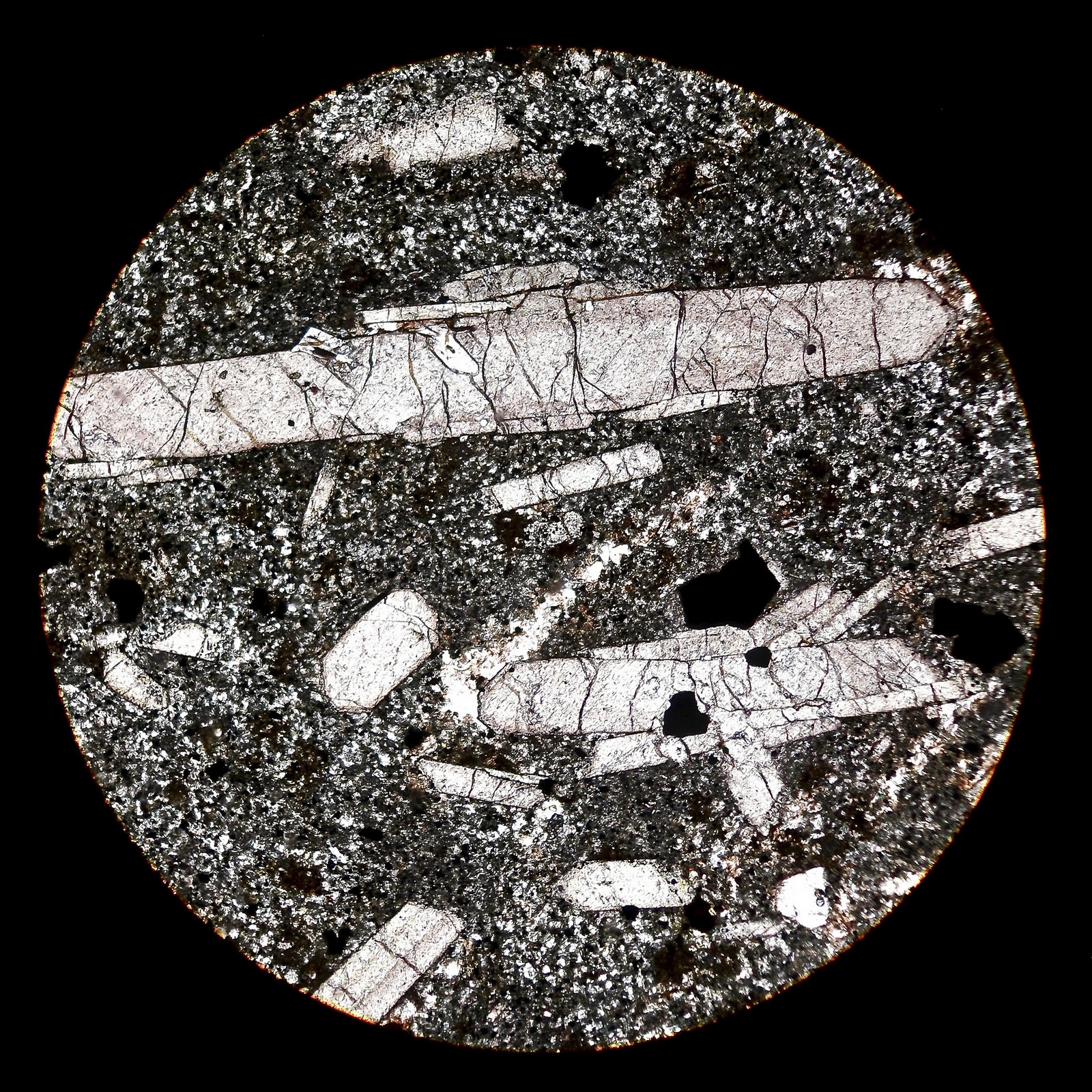

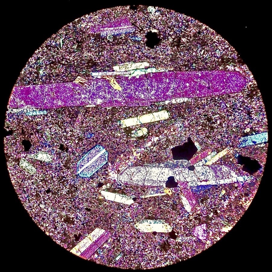

Hallo Foristen,
von einem nephelinite-Dünnschliff zeige ich nahstehend mit Polarisationskontrast zwei schöne Motive in folgender Reihenfolge:
1 Linearpolarisator • 2 Linearpolarisatoren gekreuzt • 2 Linearpolarisatoren gekreuzt + Lambda.
Viel Spaß beim Anschauen.
Jürgen aus Hemer
Link zum Mineralienatlas Lexikon " nephelinite ":
https://www.mineralienatlas.de/lexikon/index.php/RockData?lang=de&rock=nephelinite
Lieber Jürgen,
entschuldige bitte wenn ich wieder einmal interveniere. Was Du zeigst ist ganz sicher kein Nephelin, sondern mit großer Wahrscheinlichkeit Klinopyroxen. Nephelin hätte sehr niedrige Interferenzfarben und nie Zwillinge. Möglicherweise hast Du einen Nephelinit, ein ultrabasisches Ergussbestein, bei dem sich aber der Nephelin häufig in der Grundmasse versteckt und nur schwer zu erkennen ist.
Richtigen Nephelin siehst Du hier in Teil 2, Klinopyroxen in Teil 4.
Warum sind Deine Bilder so grisselig? Ist das Überschärfung im Bildbearbeitungsprogramm oder zu niedrige Beleuchtungsapertur?
Herrzliche Grüße,
ZitatWarum sind Deine Bilder so grisselig
Vielleicht auch ein Schliff mit zu grober Körnung?
Schrodt
Lieber Olaf,
vielen Dank für deine ausführlichen korrigierenden Anmerkungen. Es war ein gekauftes Präparat, die richtige Bezeichnung ist " nephelinite ".
Ich habe nicht aufgepasst und die Aufnahmen falsch bezeichnet. Den Fehler habe ich inzwischen korrigiert.
da ich das Präparat normal geschärft habe, könnte das Grisselige auch mit an der Körnung  liegen , die Beleuchtungsapertur war allerdings auch etwas schwach !
Nochmals vielen Dank für eure Anmerkungen.
Jürgen aus Hemer
Schrodt

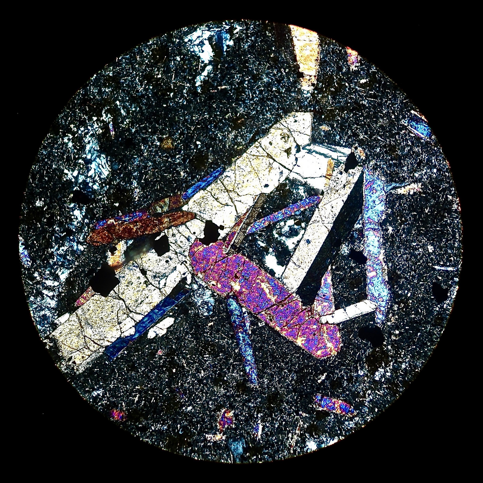

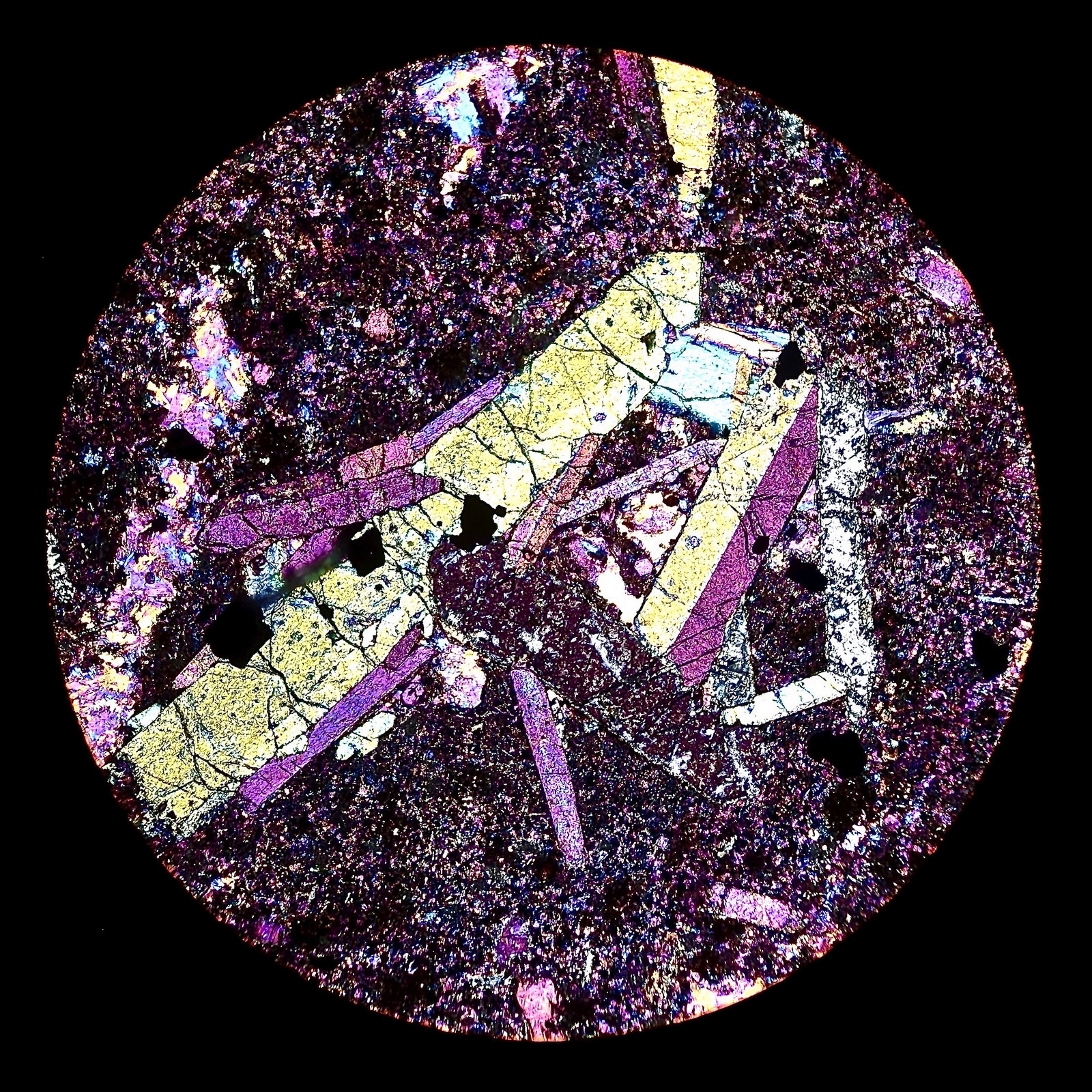

Ergänzung: Wegen der Grissel habe ich zum Vergleich mit dem Bildprogramm " Fotos " nachstehende zwei Bilder optimiert .
                 Mehr ist leider nicht herauszuholen ! Aufnahme-Bedingungen wie bei OLIVIN-NORIT s. Link:
                 https://www.mikroskopie-forum.de/index.php?topic=29533.0
Jürgen aus Hemer
Hallo Jürgen,
sind die Proben denn eingedeckt (also mit Deckglas?) Das sollte zumindest den zu groben Schliff etwas kaschieren.
Schrodt
der Dünnschliff ist eingedeckt. Es liegt wohl weitgehend an der groben Körnung !
Jürgen aus Hemer

Hallo Jürgen,
das deutsche Wort für ein Gestein mit viel Nephelin (Mineral) ist Nephelinit. Wie Olaf schon schrieb, zeigen wohl auch die letzten beiden Bilder keine Nephelin-Kristalle, sondern (Klino-) Pyroxene.

Die großen Kristalle sind sicherlich Klinopyroxen. Wie Olaf schreibt könnte Nephelin hier in der feinkörnigen Grundmasse versteckt und nur schwer
zu erkennen sein. Es war ein englischer Dünnschliff, daher " nephelinite ".
Jürgen aus Hemer
Schrodt
Ergänzung:  Nachprüfung der Beleuchtung für das Objektiv PL APO 6.3 / 0.20 .
                  Leuchtfeldblende voll geöffnet • Kondensorblende voll geöffnet mit A 0.25 • Mattscheibe um diffuses Licht zu erzeugen - Verlängerungsfaktor ≈ 3 x •
                  Halogenlampe 12 V 100 W mit 11 V betrieben • ISO 100 • 1 LP : 1/50 ( 0,02 s ) + 1/ 80 ( 0,0125 s ) • 2 Lp gekreuzt : 0,6 s • 2 LP gekreuzt + Lambda : 0,6 s .
                  Die Beleuchtung dürfte nach meiner Ansicht trotz erster Zweifel völlig ausreichend gewesen sein !
                  Vermutlich ist der Dünnschliff für die feinkörnige Grundmasse zu grob ausgeführt worden .
                  Jürgen aus Hemer
