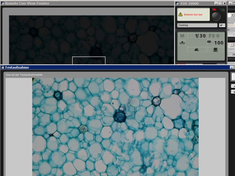

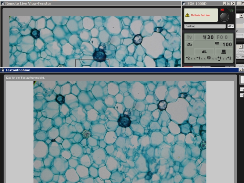

Ich habe das Problem schon selbst gefunden, scheinbar ist die Manuelle Belichtungseinstellung(M) nicht so gut geeignet wie Einstellung Blendenautomatik(Tv) um mit Live View zu arbeiten.
Hier noch 2 Bilder die das belegen sollen.
Einstellung "M"
Einstellung "Tv"
Da ich ein Tessar=45mm/F:2.8 ohne Blende als Objektiv benütze, habe ich die Blendenautomatik immer elegant umschifft, war wohl ein Fehler.

Hallo Johannes,
danke für die Beispielbilder.
Insbesondere das erste 'Remote Live View Fenster' zeigt ja sehr schön das von Dir geschilderte Phänomen 'Neger im Tunnel'.
Das Objekt ist aber, wenn auch schemenhaft, gerade noch so zu erkennen.
Prüfe bitte, ob der Schaltknopf für die Simulation der Schärfentiefe ("DOF Ctrl", depth of field control) eventuell auf 'ON' steht, wenn ja, schalte ihn bitte ab (OFF) und belasse ihn im Grundsatz danach auch so.
Damit müsstest Du auch in Einstellung 'M' zusammen mit Live View (life view  ???) ein gleiches Bild sehen können wie Du es in Deinem Beispiel 'Tv' gezeigt hast. Das sieht übrigens gar nicht mal sooo schlecht aus (finde ich).

Johannes Kropiunig
Hallo Rolf,
ZitatBei Tv hingegen hat die Fotoautomatik keinerlei Eingriffsmöglichkeit
Genau darum geht es mir ja, ich will bestimmen was Sache ist.
Wenn ich z.B Stacken will, brauch ich nicht, das mir die Kamera selbständig die Belichtungszeit ändert.
Wie gesagt, mein Problem das im Live View das Bild dunkler als das spätere Ergebnis ist, hat sich mit Tv erledigt und ich habe jetzt "What i see is what i get"
