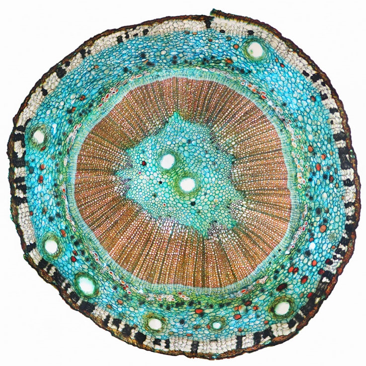

Hallo!
Querschnitt Ginkgo biloba.
Farbe W3A
Anatoly

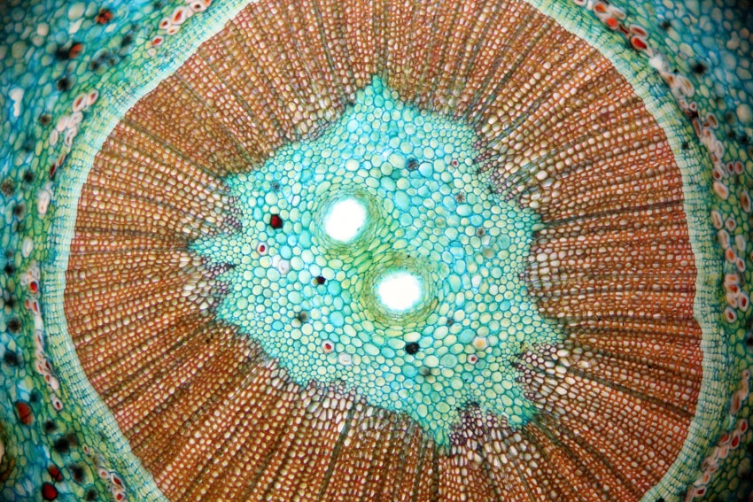

Hallo Anatol,
Ein schöner Schnitt vom Spross. Kannst Du noch etwas zur Schnitttechnik sagen?

Hallo Anatol,
eine tolle Übersicht !
Ich hoffe es kommen noch Details.

Lieber Anatol,
Schöner Schnitt ! Sehr interessant finde ich die beiden Sekretgänge im Markparenchym. Das habe ich so noch nicht gesehen.

Lieber Anatol,
sehr schöner Schnitt und schöne Färbung!
Beim Gingko habe ich oft das Problem gehabt, dass die Rinde zerreißst. Du hast wohl einen jungen (einjährigen) Sproß genommen, wo das Problem nicht auftritt.
Die etwas blasseren Farben kommen sicher von der geringen Beleuchtungs-Apertur. In einem Detail sind die Farben dann sicher leuchtender!
Wir sind gespannt auf weitere Bilder der Details!
Lieber Anatoly,
danke für den schönen Querschnitt! Da muss ich unseren Ginkgo wohl auch mal um ein Sprossstück bitten.  ;D
Mir geht es wie David: Die Harzkanäle im Markparenchym habe ich so auch noch nie gesehen. Ich nehme an, es handelt sich um einen einjährigen Spross?

Lieber Anatol,
ein gelungender Schnitt, danke für die Übersicht.
Bin auch schon auf die Details gespannt.

Vielen Dank an alle!

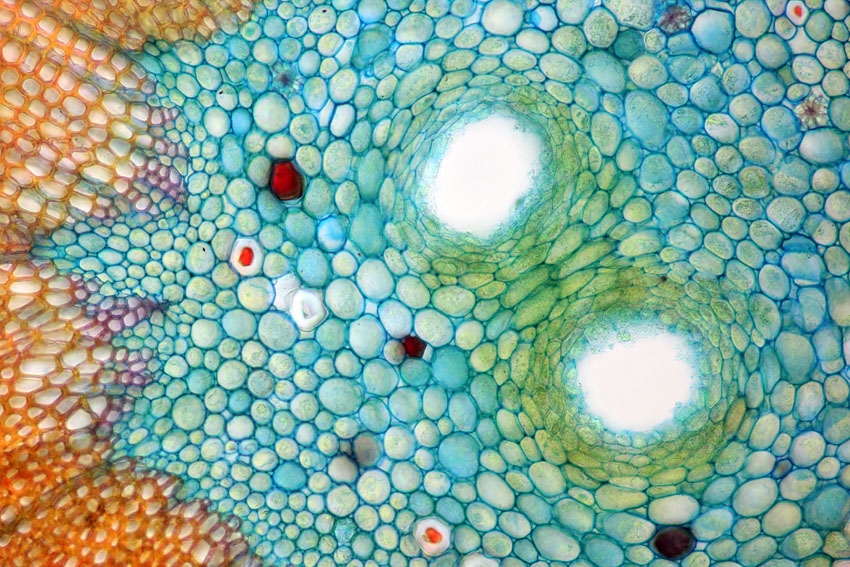

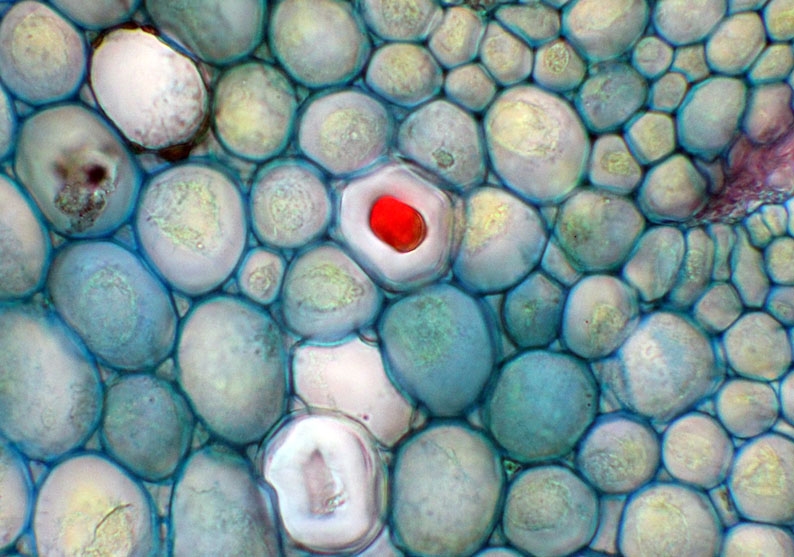

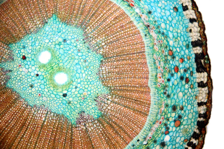

Nach dem freistehenden Schnitt auf dem Handzylindermikrotom (mit Leica Einmalklingen im SHK-Halter, Schnittdicke ca. 30-50 µm)
Hier das Färbeprotokoll:
- Schnittfixierung in AFE für ca. 30 Minuten
- 3 min Ethanol 70%
- 3 min Ethanol 50%
- 5 min Ethanol 30%
- Aqua dest.
- Vorfärbung W-3A- Färbung (Acridinrot-Acriflavin-Astrablau- 2:1:5) 30 Min, t=45 C.
- 1x auswaschen mit Aqua dest. .
- differenzieren 70% Ethanol mit HCl (100:2) 10-15 Sekunden
- 3 x auswaschen mit Aqua dest..
- Entwässern mit 3x gewechseltem IsoPrep (Isopropylalkohol  99,7 % + Triton X-15)
- Einschluss in Euparal

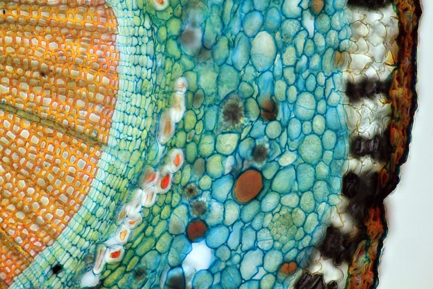

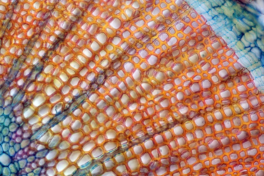

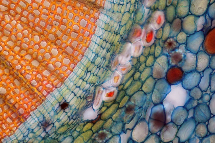

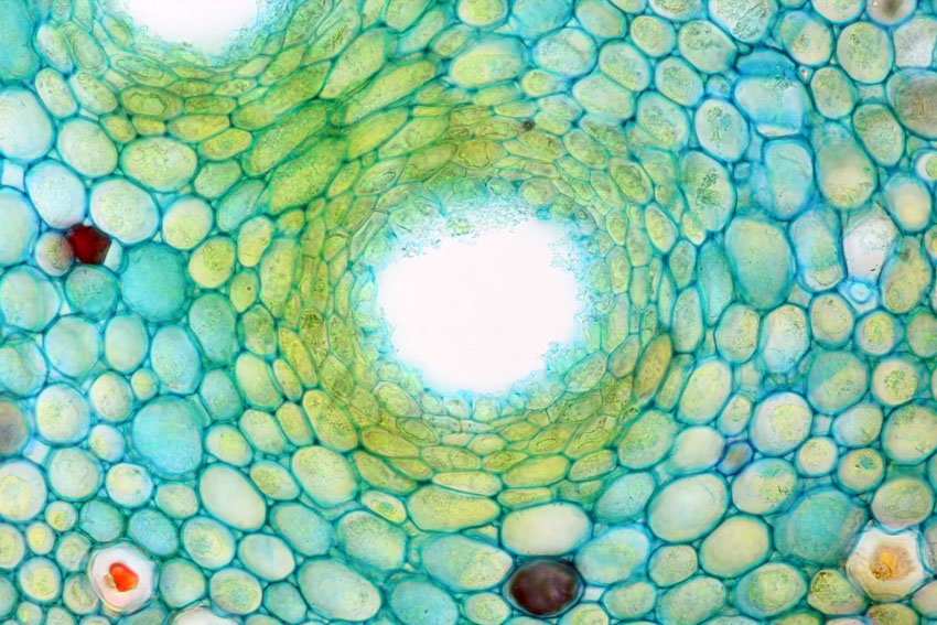

100x
125x
250x
100x
125x
250x
400x

vielen Dank für das Färbeprotokoll und die sehr schönen Detailaufnahmen zum Ginkgo-Spross!
So wie Du das Protokoll beschreibst, benutzt Du die drei Wacker-Farbstoffe auch als Gemisch in einer Simultanfärbung?
Anatol
Ja,  wir alle  des drei Wacker-Farbstoffs mischen.. Plus das Wasser 50%

Warum verwendest Du die Flüssigkeit Triton X-15 ?
Hans-Jürgen
Anatol
Lieber Hans-Jürgen,
vielen Dank!
Triton X-15 geht in einen Teil IzoPrep. In der Histologie wurde Triton X-15 zu den Artefakten kam nicht aufgenommen.
Sorry für mein Deutsch ...
Anatoly
