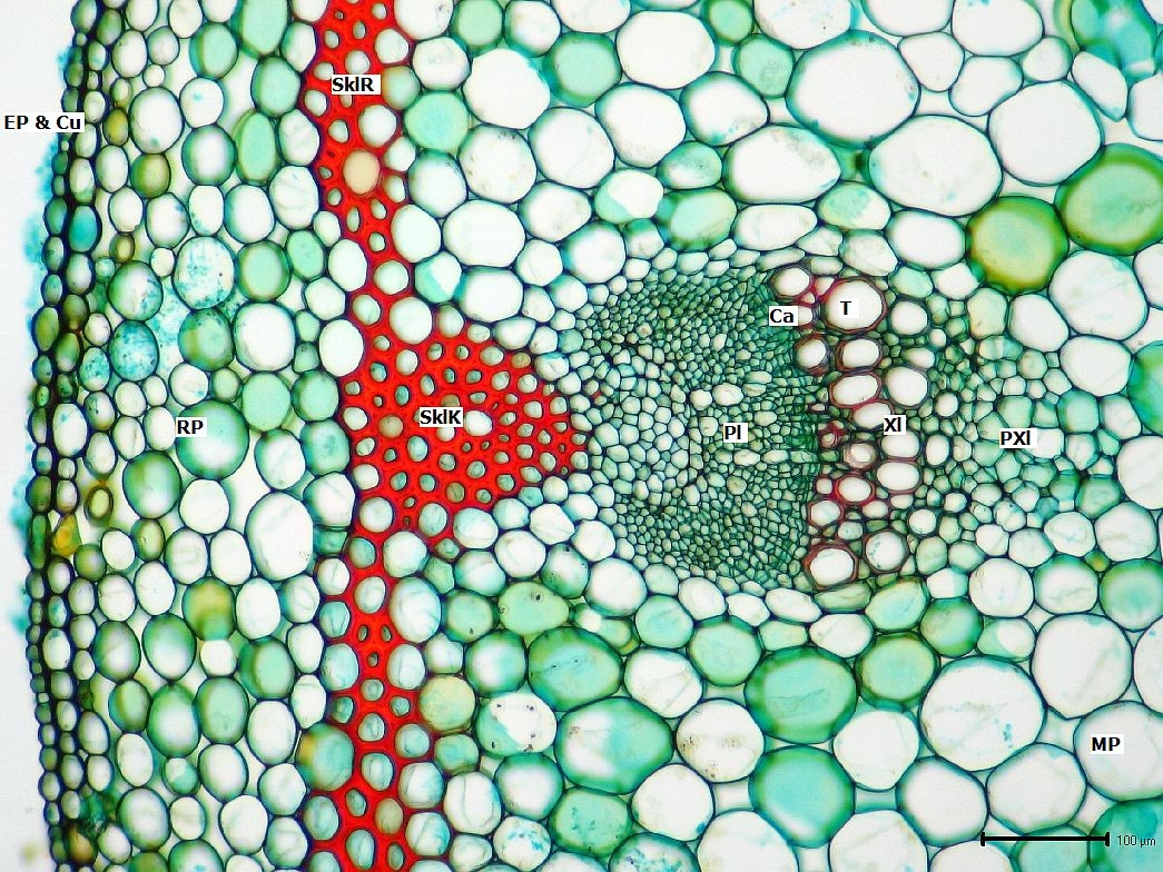

Bild 7a/b: Der Querschnitt im Detail, Bild 7b mit Beschriftung; Vergrößerung 100x, Stapel aus 5 Bildern.
Die Beschriftung von Außen nach Innen (Links nach Rechts):
Cu:   Cuticula
Ep:   Epidermis
RP:   Rindenparenchym
SklR: Sklerenchymring
SklK: Sklerenchymkappe - Verstärkung des Rings über dem Leitbündel
Pl:    Phloem
Ca:   Cambium
T:    Trachee
Xl:    Xylem
PXl:  Primäres Xylem
MP:  Markparenchym
Ein Cambium im Blütenstiel und somit ein offen kollaterales Leitbündel mit sekundärem Dickenwachstum bei einem Blütenstängel? Für mich sieht es danach aus ...

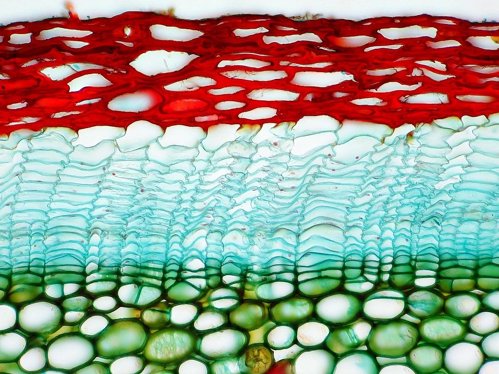

Bild 13a/b/c: Das Periderm, Bild 13a ungefärbt (Einzelaufnahme auf Leitz HM im Tageslicht), Bild 13c mit Beschriftung. Vergrößerung 13a 100x, 13b/c 200x und Stapel aus 9 Bildern
Als Überdauerungsorgan ist das Rhizom gut geschützt. Beschriftung von Außen nach Innen (Oben nach Unten):
Kork: Äußerste Schicht des Periderms
Pl:    Phellem
Pg:   Phellogen, das Meristem des Periderms
Pd:   Phelloderm
RP:   Rindenparenchym

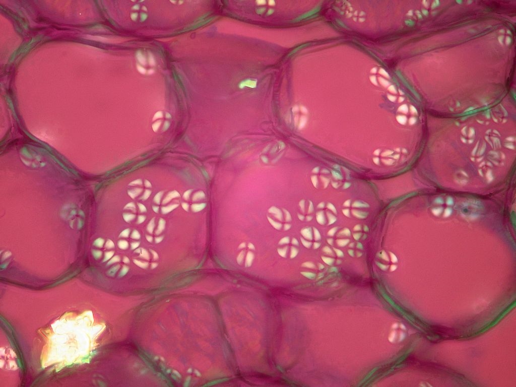

Bild 17a/b: Amyloplasten in den Parenchymzellen, Bild 17b pol/sw, Vergrößerung 400x, Stapel aus jeweils 8 Bildern.
In Bild 17a kann man erkennen, dass sich die Amyloplasten um einen Kristallisationskeim herum bilden. Da meine Kamera bei Pol-Aufnahmen Farbartefakte bildet, habe ich Bild 17b in Graustufen umgewandelt. Eines der eiförmigen Stärkekörnern ist typisch ca. 10 auf 13 µm groß. Unten links wieder eine Druse.

dabei ist das Schwarz-Weiß-Bild eine Notlösung. Meine Kamera produziert bei den Polaufnahmen hässliche Falschfarben und das Runterrechnen auf 256 Grautöne bringt in meine Augen das beste Ergebnis.
Bild 18: Original des Bild 17b, nur mit Tonwertanpassung, verkleinert und ein wenig nachgeschärft
Bild 19: Rumspielen mit den Farbwerten hat mich auch nicht wirklich befriedigt - zumindest mit dem Blick durch das Okular vor den Augen ...
Bild 17b: Das Endergebnis noch mal zum Vergleich
