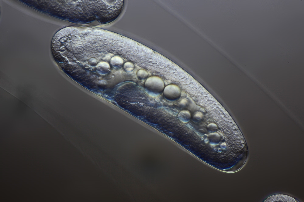

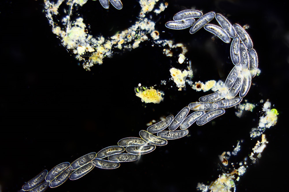

angestiftet vom Variolum hat sich der Vario-Rheinberg entwickelt, der inzwischen auf vier Sektoren erweitert wurde, damit es einigen auch recht schwurbelig wird:

Hallo Nick,
nein, das Zeug habe ich aus einem Teich in der Feldmark im Nachbarort gefischt. In den Ostsee-Proben habe ich noch keine Closterium gefunden, hier sind sie massenweise vertreten.
ZitatWie bekommst Du die Tiefenschärfe hin?
Sie ist einfach da.
ZitatSchön anzuschauen ist's, und weckt noch mehr den Anreiz mit Blenden zu experimentieren.
Genau das uns nix anderes ist die Intention dieses Beitrages. ;)
ZitatDanke für's zeigen.
Dafür doch nicht! ;D
