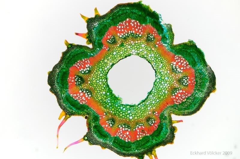

Ich habe auch Brennnessel Haare anzubieten:

hallo Eckhard
schönes Bild eines Stängelquerschnittes
Wie Brennnesselhaare aussehen ist mir bekannt . Sie sind für mich eines der Beispiele , die ich im Oberstufenunterricht von meinen Schülern mikroskopieren lasse.

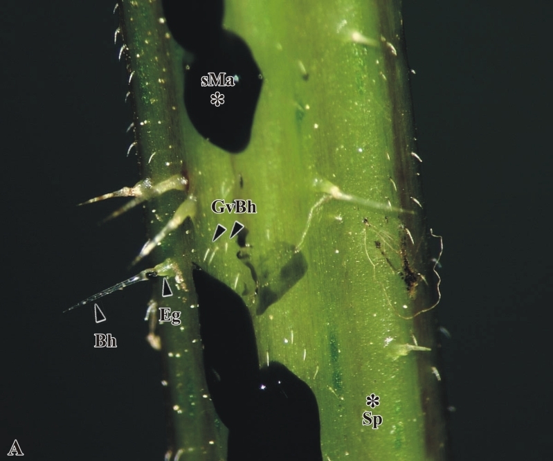

Zur Beantwortung dieser Frage habe ich eine kleine Brennnessel (Urtica urens) ausgegraben und in Standorterde ,,getopft". Ein kurzer Sprossabschnitt wurde mit zwei Kabelbindern begrenzt und der Spross in Längsrichtung mit  einem schwarzen Tintenstrich markiert. Anschließend wurde die Pflanze unter einem Operationsmikroskop montiert und sprossständige Brennhaare mit Emergenz (Brennkomplex) stereoskopisch fotografiert.
Im Rahmen des Versuches wurden Brennhaare an ihren Spitzen (Langschnitt Ls) und kurz oberhalb der beginnenden Emergenzen (Kurzschnitt Ks) mit einer Mikroschere/Augenschere dekaptiert. Diese Maßnahme soll den Bruch der Brennhaares durch Fremdkontakt simulieren. Der Spossabschnitt mit den behandelten Brennhaaren wurde erneut fotografiert. Anschließend wurde die Brennnessel wieder im Halbschatten an ihren ursprünglichen Standort (jedoch getopft) gepflanzt. Auf diese Weise unterliegt die Pflanze während des weiteren Wachstumes den natürlichen Standortbedingungen.

In Abbildung A wird eine Aufnahme des Sprossabschnittes im Ausgangszustand gezeigt. Zu erkennen ist der Spross, an dem grüne Emergenzen mit Brennhaaren unterschiedlicher Größe und Länge zu beobachten sind. Neben den großen Komplexen sind basal auch Gruppen kleiner Brennhaare (hier eine Dreiergruppe) zu erkennen.
Spross der Brennnessel Urtica urens im Ausgangszustand

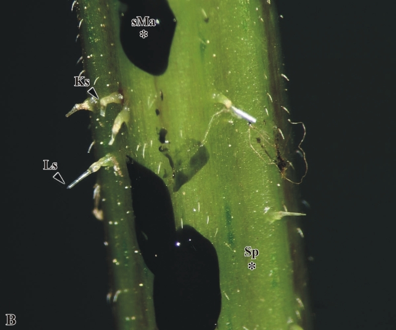

In Abbildung B wird der gleiche Sproßabschnitt gezeigt, nur wurden die Brennhaare der Komplexe an den Spitzen sowie kurz oberhalb der Emergenzen dekaptiert. Nach dieser Behandlung wurde die Brennnessel an ihren natürlichen Standort zurück verpflanzt.
Spross der Brennnessel Urtic urens nach Dekaptierung

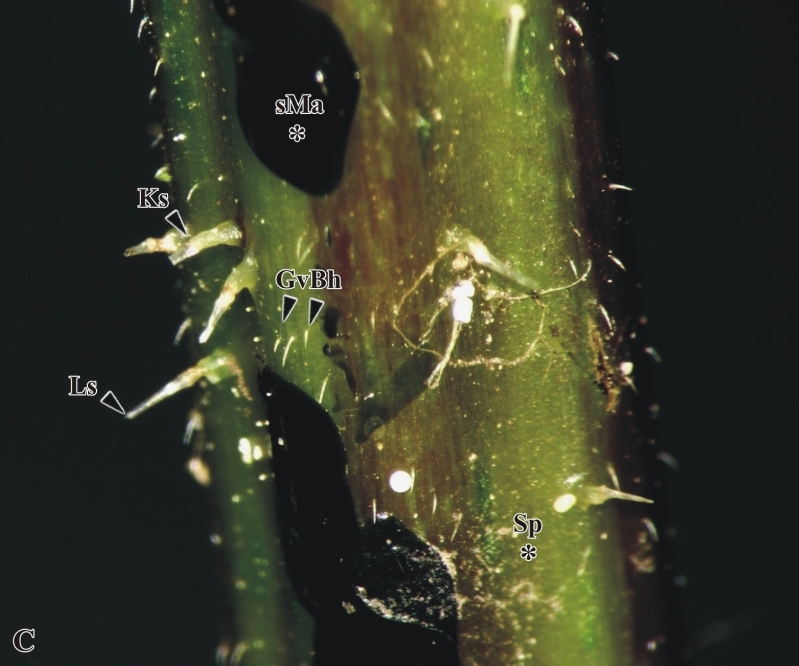

Nach 17 Tagen im Freilang wurde die Brennnessel eingeholt und der Sprossabschnitt, wie oben beschrieben, stereoskopisch untersucht. Der durch Kabelbinder begrenzte Sprossabschnitt ist interkalar gewachsen und weist eine altersbedingte, rotbraune Färbung auf. Anzeichen einer Degeneration der Pflanze oder deren Organe sind nicht zu beobachten. Werden die dekaptierten Brennaparate (Brennhaar und Emergenz) untersucht, ist an ihnen keine Veränderung zu beobachten. Die haartragenden Emergenzen sind nach wie vor durch das Vorhandensein von Chloroplasten grün gefärbt und zeigen keine Anzeichen eines Abbaus. Das Bild der zuvor dekaptierten Brennhaare ist unverändert (vergleiche Abb. B mit Abb. C). Eine Neubildung von Brennhaaren an den apikalen Bereich der bestehenden Emergenzen hat nicht stattgefunden. Auch an der Basis der Emergenzen ist kein induzierender Effekt zu beobachten, der zu einer verstärkte Neubildung von Brennkomplexen hätte führen können.
Spross der Brennnessel Urtica urens nach der Rückpflanzung
Bewertung
Nach einem 17-tägigem Aufenthalt der  Brennnesel im Freiland konnte keine Neubildung von Brennhaaren an den bestehenden Emergenzen festgestellt werden. Die haartragenden Emergenzen bleiben nach der Dekaptierung der Brennhaare unverändert und zeigen keine Anzeichen eines Degradation.  Auch konnte kein induzierender Effekt beobachtet werden, der im basalen Bereich der Emergenzen für eine verstärkte Neubildung von Brennhaaren sorgt (dieser Effekt wird in der Literatur für die brennhaarbesetzten Blattoberseiten beschrieben). Der Versuch lässt den Schluss zu, dass mit dem Bruch des Brennhaares der ,,Brennaparat" unverändert erhalten bleibt. Ein Ersatz des Brennhaares (z.B. durch Initialzellen) auf der bestehenden Emergenz scheint nicht stattzufindet. Somit handelt es sich bei dem Brennhaar und der Emergenz um eine Bildung, die nur im Ganzen ersetzt werden kann. Hierfür spricht auch das Bild eines ,,frühen" Brennhaarkomplexes, bei dem die Dimension der Haarzelle der der Emergenz enspricht (siehe Abb. C, Dreiergruppe von Brennhaaren).
