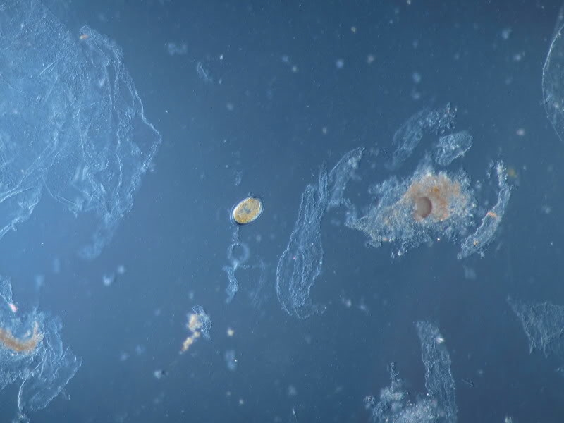

angeregt durch ein kürzlich zurückliegenden Beitrag von Rolf-Dieter Müller habe ich ein Experiment durchgeführt, welches Fluoreszenzaufnahmen ein wenig plastischer erscheinen lassen sollen. Meine Mittel sind bescheiden: Standard Junior, Nickel-Achromaten dran, 0,6er Kondensor, LED bis zum letzten ausgereizt und oben die Rollei 424 drauf:
Es handelt sich übrigens um einen Lavendelschnitt einst in Wacker-simultan gefärbt.

Was heisst: LED ausgereizt bis zum letzten? Welche LED ist es denn und wieviel Strom fließt da? Filter im Einsatz?
Bastian
Bastian, wenn du das schon sagst, soll das schließlich was heißen! Es ist eine königsblaue Cree mit 460nm, es fließt da ein gutes halbes Ampere, mehr schafft das Netzteil nicht. Ein OG550 Filter ist auch noch im Einsatz.

An Deinem zweiten Bild lässt sich grob die Dicke des Schnittes abschätzen. das wäre eventuell die einzig verwertbare zusätzliche Information. Die vermutlich durch irgendeine Schräglichttechnik verursachte Pseudo-Dreidimensionalität bringt neben einer so interessanten wie gewöhnungsbedürftigen Verfremdung meiner Meinung nach keinen Deut an Informationszuwachs.
Zellbereiche, die bei normal vorgenommenem DL-Fluo angeregt sind, zeigen in Deinen Bildern absolut den gleichen Effekt, und Zellen, die bei normal durchgeführter DL-Fluo nicht fluoreszieren, tun es in Deinen Bildern völlig erwartungsgemäß auch nicht.

ZitatDie vermutlich durch irgendeine Schräglichttechnik verursachte Pseudo-Dreidimensionalität bringt neben einer so interessanten wie gewöhnungsbedürftigen Verfremdung meiner Meinung nach keinen Deut an Informationszuwachs.
Müßte sie das etwa? Wenn ja, wie denn bitte? Etwa wie sauber das Mikrotom geschnitten hat? ;D
ZitatZellbereiche, die bei normal vorgenommenem DL-Fluo angeregt sind, zeigen in Deinen Bildern absolut den gleichen Effekt, und Zellen, die bei normal durchgeführter DL-Fluo nicht fluoreszieren, tun es in Deinen Bildern völlig erwartungsgemäß auch nicht.
Habe ich etwa angekündigt, daß ich ein Lichterfest veranstalten möchte?
Ich habe nur mal wieder in den Strahlengängen etwas modifiziert und wollte die Wirkung zeigen, also entspann dich mal wieder.

Es ist wirklich erstaunlich wie virtuos Du mit den Nickel-Achromaten umgehst, zeigt es uns doch, es muss nicht immer Apo sein. Eigentlich wäre mein nächstes Projekt das Standard für Fluoreszenz zu aktivieren. Jetzt zeigst Du aber, dass es mit dem Zeiss Junior noch reizvoller sein kann.
So wie ich das verstanden habe hast Du als Anregungslicht 460 nm gewählt und als Sperrfilter den OG 550 genommen. Meine Frage, aber was ist mit dem Anregungsfilter?

es ehrt mich ungemein, daß die vorgelegten Bildqualitäten trotz Verwendung einfacher Nickel-Achromaten von dir noch als akzeptabel erachtet werden. Das hätte ich nie zu hoffen gewagt.
Deine Frage bezüglich der Anregungsfilter ist durchaus berechtigt. Ich habe ein Anregungsfilter verwendet, der noch etwas von dem Anregungslicht durchkommen läßt, deswegen auch der grüne Hintergrund im ersten Bild, so daß die eigentlich nicht fluoreszierende Umgebung nicht im üblichen schwarzen Hintergrund verschwindet.
Daß dieser Bildeindruck auch verfremdend wirken kann, hat Joachim bereits in einem ziemlich gnadderigen Ton angemerkt (Joachim, wenn du mir einen ausgibst, will ich deswegen auch nicht nachtragend sein. ;D) Aber ich bin schon davon überzeugt, daß du mit wässrigen Plan-Neofluaren briliantere Ergebnisse hinlegen würdest.
ZitatEigentlich wäre mein nächstes Projekt das Standard für Fluoreszenz zu aktivieren. Jetzt zeigst Du aber, dass es mit dem Zeiss Junior noch reizvoller sein kann.
Du kannst es dir aussuchen, es geht bei beiden Standards.

Zitatdeswegen auch der grüne Hintergrund im ersten Bild, so daß die eigentlich nicht fluoreszierende Umgebung nicht im üblichen schwarzen Hintergrund verschwindet
Den grünen Hintergrund kenne ich von in Euparal eingedeckten Schnitten, das hat eine grüne Eigenfluoereszenz, die man nicht einfach wegzaubern kann. Vielleicht bringt ein Vergleich mit Malinol etwas mehr Schwärze?
Wenn du keines hast kann ich zur Kornrade welches mitbringen!
ZitatDen grünen Hintergrund kenne ich von in Euparal eingedeckten Schnitten, das hat eine grüne Eigenfluoereszenz, die man nicht einfach wegzaubern kann. Vielleicht bringt ein Vergleich mit Malinol etwas mehr Schwärze?
Ja, bring mal mit. Und nicht die Sachen für die Klingenhalterausfräsung vergessen! ;)
