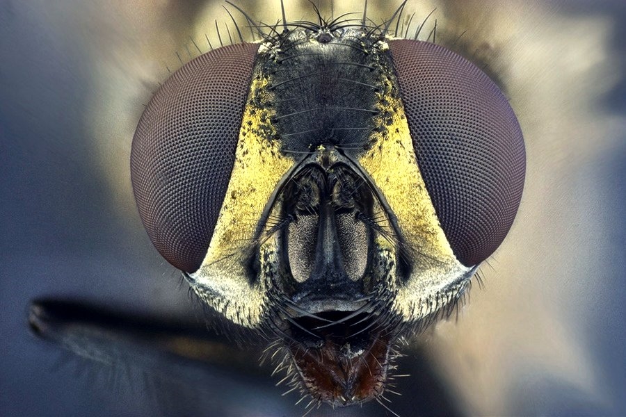

;D die obligatorische Fliege ist selbst Schuld.....die ist mir den halben Vormittag auf den Senkel gegangen,
nach dem einfangen und schockfrosten (schuldigung Fliege) hab ich den halben Nachmittag damit verbracht,
sie in Szene zu setzen, hab gemerkt, wenns halbwegs gut werden soll, das dauert (Bildbearbeitung).
