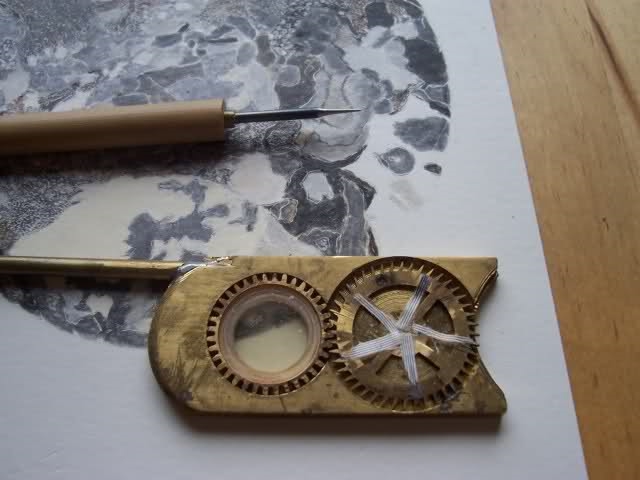

Ich möchte heute vorstellen, zu was man aus alten Uhrteilen und viel Handarbeit zusammenkriegt.

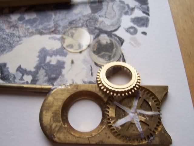

Bild eins zeigt den kompetten Drehkompensator, bestückt mit 2 Lambdaviertelplättchen, welche über das ehemalige Uhrrad zu drehen sind
das innere Zahnrad, habe ich , da es nirgendwo dafür brauchbare Zahnräder zu kaufen gibt von einem Uhrzahnrad abgeformt, was zu dem mit den schrägen Zähnen passte ( ob das ein sogenanntes Hemmungszahnrad ist kann ich nicht so genau sagen)
Es sollte ja innen auch eine Art Führung besitzen damit das Zahnrad nicht hin und her wackelt.
Dafür habe ich so etwa ein viertel Jahr gebraucht.
Es ginge auch einfacher , indem man auf einen Ring ein Zahnrad auflötet.
Auf was ich aber ganz besonders stolz bin, ist das sich der hier oft angeführte Spruch  bewahrheitet hat.
Wie heißt `s
Versuch macht kluch
Und ich muß sagen, da ich KEIN Planer bin, hat es sich ergeben , daß eine Drehung am schrägen Rad 400, oder 440 - ich hab´s noch nicht gemessen Grad Umdrehung im Inneren ergibt, und so wurde ich in wunderbarer Weise , von den Vorschriften der Normenkontrolle befreit.
Es lebe der Dilettantismus

aber , mir kommt´s ja auf die Funktion an, und die ist: virtuelle Regenbogenfarben zu erzeugen.
Die schöne Spielerei geht natürlich nicht mit den schmalen lambda Schiebern wie sie gebräuchlich sind, aber die Schlitze meines eigenkonstruierten Aufsatzes für Pol und Lambda sind so breit.
Ich habe hier noch eine Stoppuhr, die hat wirklich kleine Zahnräder, nur dann müßte man eine ganze Reihe von Zahnrädern hintereinander kombinieren damit man die Enntfernung von der Mitte bis zum äußeren Rand des Tubus überbrücken kann, um das Drehen zu ermöglichen.
Ursprünglich wollte ich mit einer Zahnstange arbeiten, dann hatte ich das aber so gemacht.
Mit  Zahnstangen, oder den kleinen Spiralrädern aus CD .Laufwerken könnte man experimentieren, wenn man wie Du Bernd mit Modul - Fräsern arbeitet.

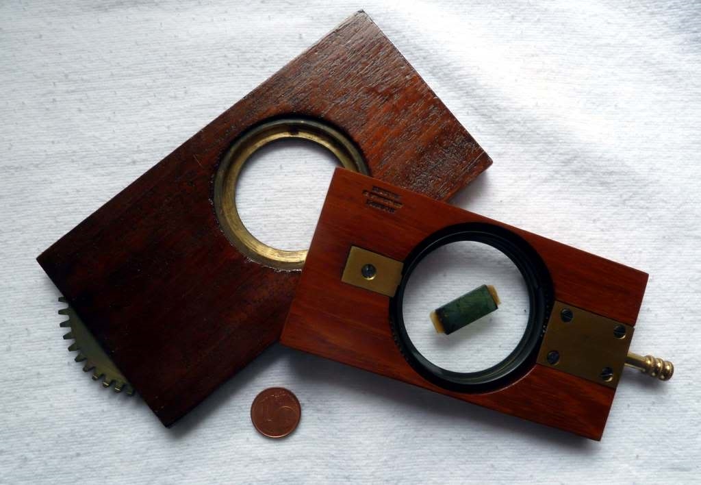

Hallo Gerd,
nicht schlecht, aber auch nicht ganz neu. Um 1880 hat die Firma Newton in London - Opticians to the Queen, also könglicher Hoflieverant - bereits solche Drehpräparate hergestellt:
Das untere funktioniert ganz genauso wie Dein Konstrukt, die Zahnräder sind allerdings durch eine dünne Holzplatte verdeckt, das obere hat an dem Ende der Welle ein kleines Zahnrad, das einen Zahnkranz antreibt.
Was Du allerdings mit einem drehbaren Kompensator bezwecken willst ist mir nicht ganz klar. Bei fester Stellung der Polarisatoren ändert man damit nur die Sättigung der Interferenzfarben, nicht aber die Farben selbst. Dazu braucht man zusätzlich drehbare Polarisatoren - und wenn man die schon hat, braucht man eigentlich keinen drehbaren Kompensator mehr.....

Lieber Gerd,
eine schöne Arbeit, wirklich, ich finde Deine "Hausmacherart" gelungen.
Habe ich das richtig verstanden, dass sich zwei λ/4 Folien zwischen den Polfiltern befinden? Eine fest und eine drehbar in Deinem Schieber eingebaut?
Und wo sitzt dieser Schieber? Wenn Du Drehkompensator schreibst, wahrscheinlich unter dem Analysator, oder vielleicht doch direkt über dem Polarisator.
Ich frage deshalb:
Um farbige Bilder zu erzeugen, wäre ein zirkular polarisierendes Filter, drehbar über dem Polarisator angebracht, ebenfalls sehr gut geeignet. Ein Vorteil wäre auch eine etwas bessere Bildqualität, da sich im beobachtenden Strahlengang nun nur noch eine statt zwei λ/4 Folien befänden.
Ich würde Dir, sozusagen als Dankeschön für Deine schönen Zeichnungen, ein Stück Käsemann Zirkular-Polfolie für weitere Farbspiele -....ich liebe Farbspiele....- zuschicken.
