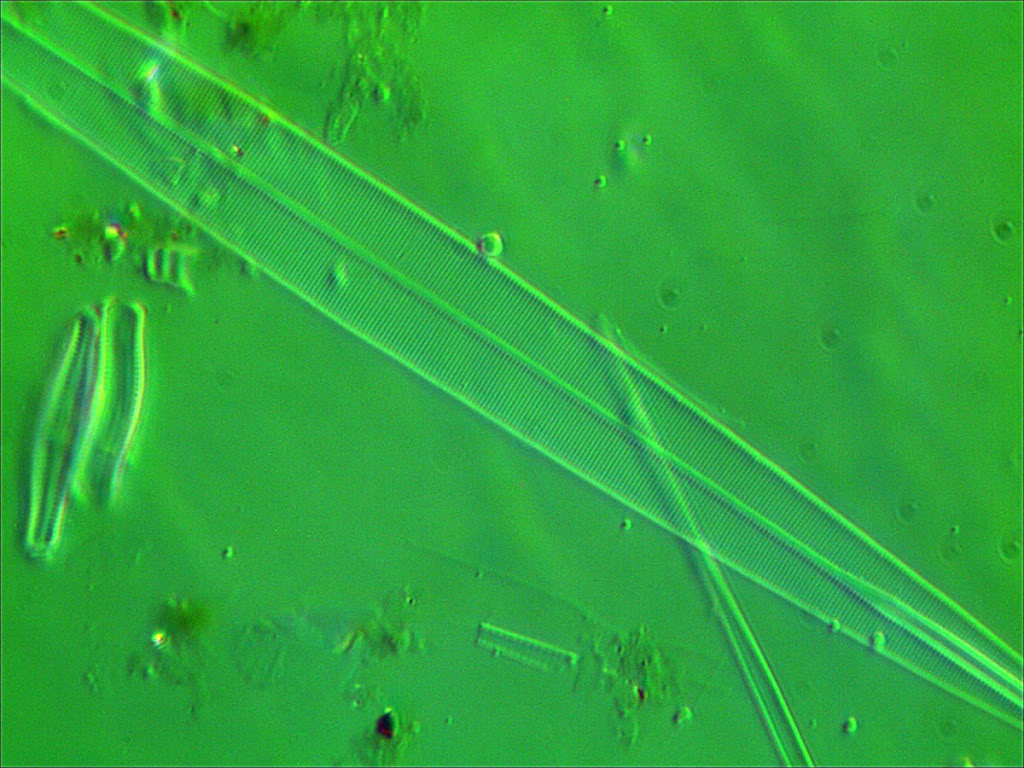

Wir haben hier eine Nitschia obtusa von einer Diatomeen-Testplatte. Die Bildbreite beträgt 97µm, es wurde ein Trockenobjektiv der Apertur 0,9 verwendet. Der Kondensor ist ein 0,9er Hellfeldkondensor mit Klapplinse, das Billigste, was es zum Zeiss Standard gibt.

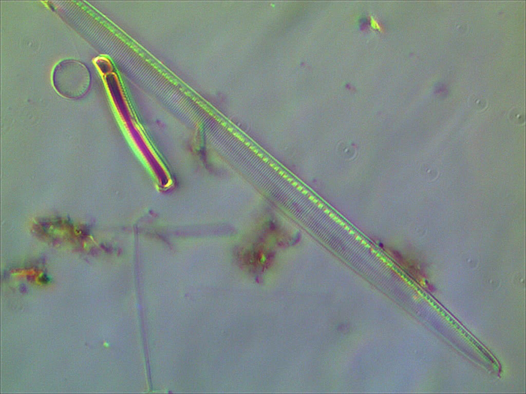

Dagegen eine Pinnuaria opulenta. Mit demselben Objektiv dagegen wie mit Kanonen auf Spatzen geschossen.

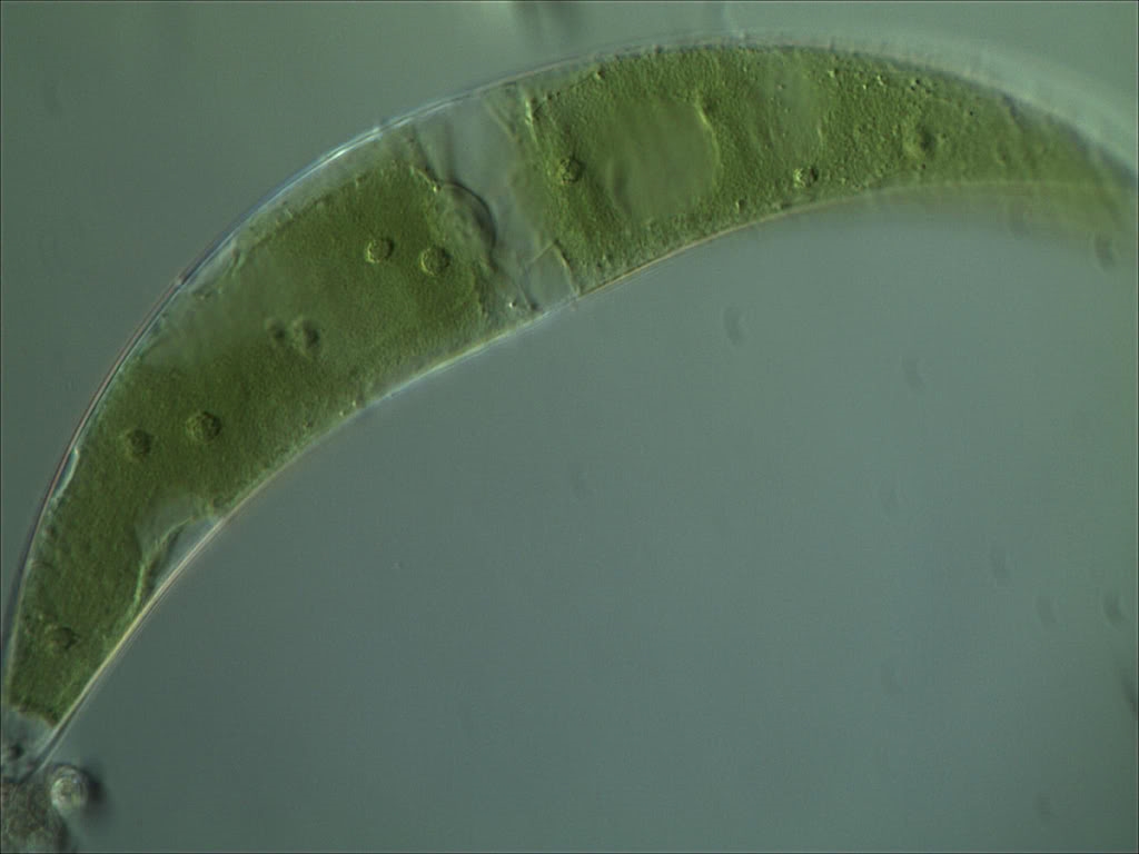

Hier eine Closterium-Zieralge, 25er Ojektiv.
Closterium-Ende stärker vergrößert (63er Objektiv).

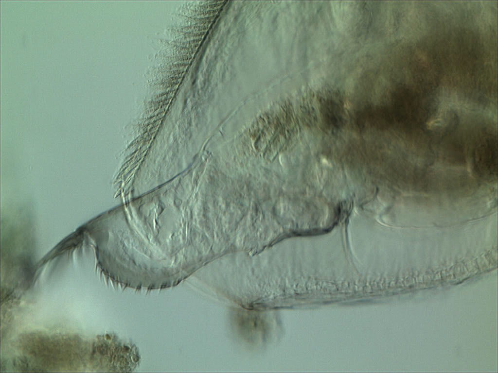

Und wenn das auch noch nicht überzeugt hat, dann eben zum Abschluß noch ein paar schöne Krebschen:
10er
25er

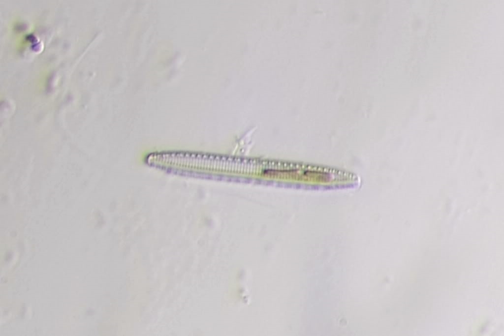

ZitatZeig doch zB mal ein paar Nitzschien (um nicht immer wieder die arme pellucida bemühen zu müssen)!  Da würden wir doch einmal sehen, was die Folien bringen
leider habe ich momentan nichts anderes anzubieten als die arme pellucida. Nitzschien müßte ich erst bestellen. :-[
Ich habe auch extra für dich noch nachvergrößert, damit du die Lesebrille nicht suchen mußt. ;)
Oh schau mal, ich habe doch noch eine Nitzschia für dich gefunden:
