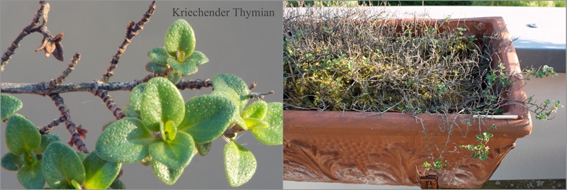

Liebe Forumsmitglieder,
für mich gab es einmal einen guten Grund zumindest einen Sommer lang aromatische Pflanzen auf meinem Balkon zu halten. Das war sehr lange her, und irgendwie ist der mit dem Thymian bepflanzte Balkonkasten nicht erneuert worden und hielt sich so über die Jahre ohne besondere Pflege, gestresst durch Sommer/Winter, ständiger Austrocknung und sicherlich ausgelaugter Erde.
Trotzdem treibt der Thymian im Frühsommer, zwischenzeitlich aber immer weniger. Wieso eigentlich, denn nach jedem Winter sieht der Kasten irgendwie nicht gut aus. Um diese Frage zu beantworten, habe ich heute Abend mit dem Rasierklingenmikrotom einen alten Spross aus dem junge Triebe kommen geschnitten und als Wasserpräparat mikroskopiert.
Der Schnitt sieht doch ganz gut aus, besonders die Fluoreszenzaufnahme (Bild 1) zeigt widererwarten vieles an lebendem Chlorophyll. Ausgenommen das was um den Spross herum zu sehen ist. Das ist kein aus dem Schnitt verschlepptes Chlorophyll, das dürfte eher Chlorophyll von Algen sein die sich an dem überalterten Thymian angesiedelt haben.
Damit man einen ersten Eindruck von dem vergessenen Thymian, es dürfte der Kriechende Thymian (Thymus polytrichus) sein, bekommt, zeigt Bild 3 einen Spross mit neuen Trieben (links), daneben ein Überblick vom Balkonkasten mit Streichholz zum Größenvergleich (rechts).
Bild 2 ist eine Hellfeldaufnahme (Halogenlicht) des Sprossquerschnitts zur allgemeinen Orientierung.
Beide Mikrobilder sind aus je zwei Einzelbildern zusammengesetzt, aufgenommen mit dem 10x/0,3 PlanNeofluar.
Bild 1 - Primärfluoreszenz (470 nm LED-Auflicht, Zeiss Filtersatz 09).
Bild 2 - Hellfeld
Bild 3 - Habitus

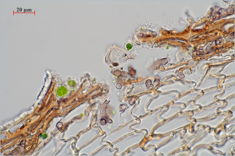

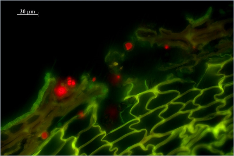

Heute möchte ich zu dem Thymian-Beitrag noch einen Ausschnitt ergänzen.
Vorher aber noch meinen Dank zu Euren Kommentaren.
@Hans-Jürgen, ja ich finde die Primärfluoreszenz als Ergänzung zu nativen und vielmehr aber zu gefärbten äußerst interessant.
@Franz, wenn ich schneide werden üblicherweise Schnitte gleich als Wasserpräparat (wie die im Eröffnungsbeitrag gezeigten beiden Bilder) verarbeitet. Darüber hinaus lege ich Schnitte unfixiert und ungefärbt in Glycerin ein und natürlich kommen die meisten in AFE für Färbungen, die ich in der Regel einen Tag später mache. Die Darstellung eines gefärbten Schnittes ist also in Vorbereitung.
@Gerhard, interessant Deine Bestätigung. Der Thymian scheint wirklich robust zu sein. Meiner ist ca. 15 Jahre im Kasten, ab sofort bekommt er aber von mir mehr Aufmerksamkeit.
@Jörg, es sind sicherlich Algen und wäre der Spross dicker, könnten sich eventuell auch Flechten daran ansiedeln. Jedenfalls gibt es im Umkreis von wenigen Metern an anderen Stellen kleine Flechtenansiedlungen. Als Mikroskopiker stehen sie bei mir natürlich unter absoluten Schutz und werden nicht entfernt.
@Holger, Deinen Hinweis folgend habe ich nachgeschaut, ein guter Anlass mal wieder mein 63x PlanNeofluar zu ölen (siehe unten).
@Eckhard, in den Markstrahlen ist offensichtlich Chlorophyll enthalten, was anderes in Rot fluoreszierend kenne ich (noch) nicht. Vielen Dank übrigens, das Du es an eigenen Schnitten einer anderen Pflanze gezeigt hast und mir davon ein Bild zeigen konntest.
Jetzt zu Holger’s Anregung, genauer in die Borke zu schauen.
Ich hatte ja Schnitte in Glycerin eingelegt, und einen besonders dünnen habe ich mit dem 63/1,25 PlanNeofluar im Ausschnitt aufgenommen. Gut ist hier die Besiedelung zu sehen.
Bild 4 – Hellfeld, der Schnitt ist nicht fixiert und nicht gefärbt. Glycerinpräparat
Bild 5 – Primärfluoreszenz (Autofluoreszenz), Anregungslicht 470 nm-LED / 700 mA, Auflicht, Zeiss Filtersatz 09 = Anregung 450 -490 nm, Emission 515 nm. Präparat wie Bild 4.

« Antwort #8 am: Juni 25, 2012, 23:55:56 Nachmittag »
Lieber Rolf-Dierter,
einen schöneren und überzeugenderen Beweis könnte man sich nicht denken. Super Bilder! Gehört ins Lehrbuch!
Jetzt fehlt eigentlich nur noch der selbe Beweis bei den rot fluoreszierenden Pünktchen im Markstrahl - sind das nicht auch Algen?

Algen in den Strahlen? Das passt nicht in mein Weltbild. Aber Plastiden sollten es sein, die eigentlich nur Stärke enthalten, aber in dem Fall vielleicht doch etwas Chlorophyll.
  • Full Member
  • Beiträge: 14940
  • ∞ λ ¼
Re: Der vergessene Thymian
« Antwort #10 am: Juni 26, 2012, 11:30:40 Vormittag »
Lieber Detlef,
In meines ja auch nicht, aber Chlorophyll in den Markstrahlen ist auch ungewöhnlich ???
Warten wir auf R-D.´s Beweis!
Mir scheint auch, dass die Rotfluoreszenz in den Markstrahlen nicht so intensiv ist, wie die der Algen in der Borke, was ein Indiz sein könnte, dass es etwas anderes ist.

die Aufnahmen mit dem 63x finde ich einfach grandios. Vor allem bei der Primärfluoreszenz kommt der Begriff "Photonensammler" in den Sinn :)
Erstaunlich ist für mich, dass das Chlorophyll der Algen immer noch intakt ist - trotz der Aufbewahrung in Glyzerin.
da Rolf-Dieter sich auf meinen Kastanienschnitt bezogen hat, liefere ich hier den Corpus delicti: http://www.mikroskopie-forum.de/index.php?topic=12844.msg96181#msg96181
Ob es sich bei der Primärfluoreszenz in den Markstrahlen um Chlorophyll handelt, weiss ich nicht. Aber auffällig ist das schon.
