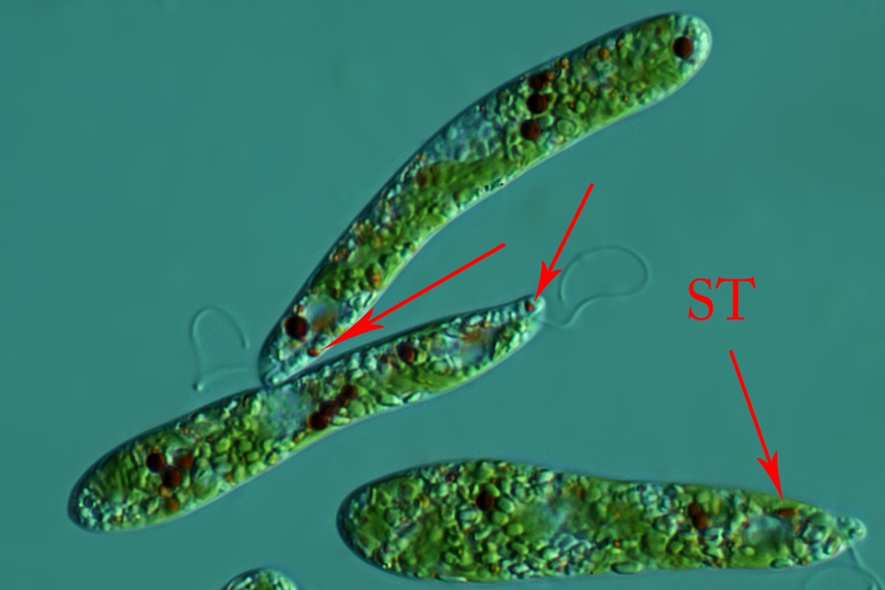

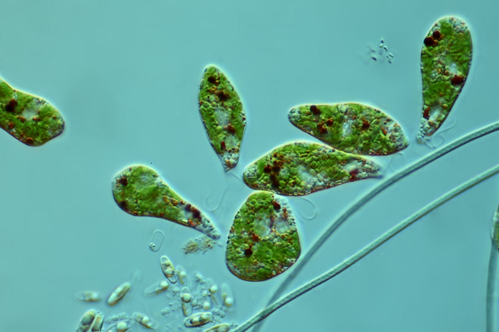

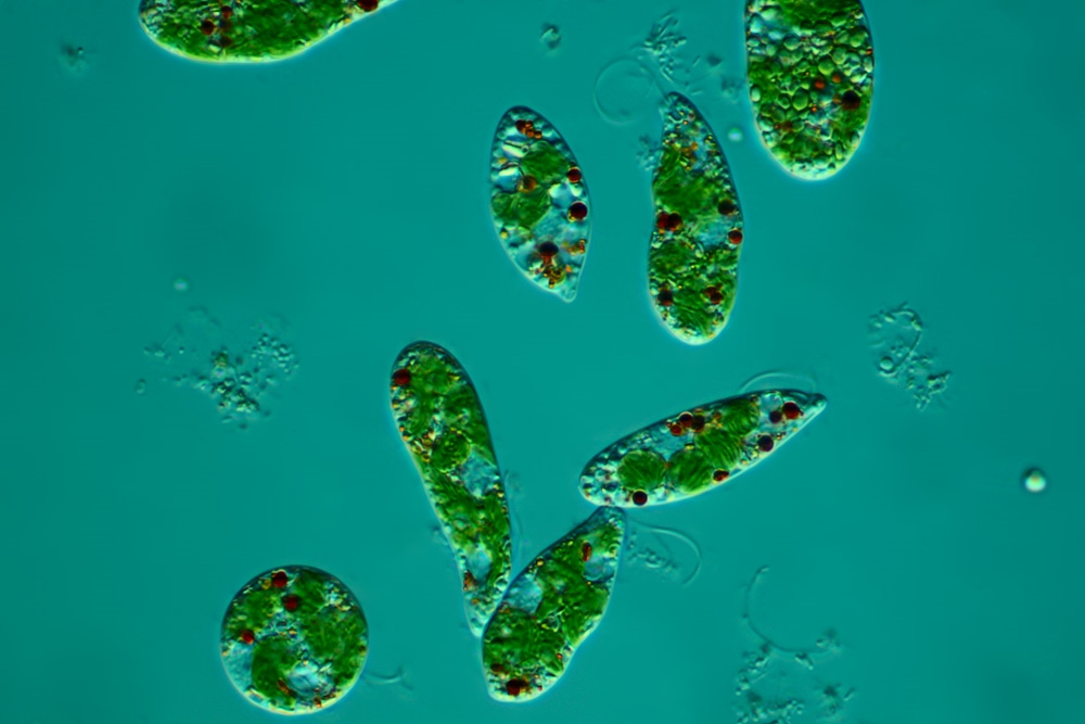

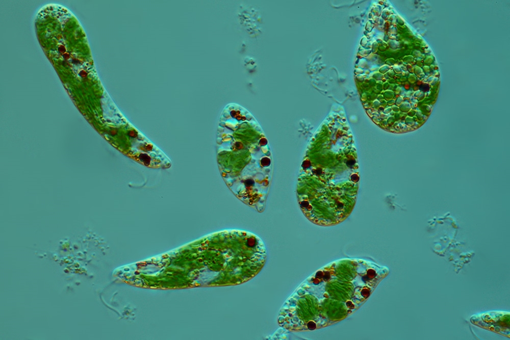

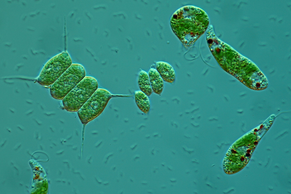

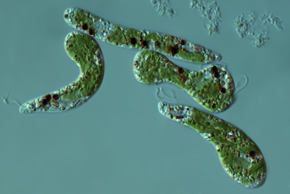

Hallo liebe Tümpler,
in einer Kultur habe ich diese euglena viridis (Grünes Augentier).
Die roten Flecken sind doch die Augenflecken (Stigma)!
Warum besitzen einige Euglena's mehrere rote Flecken?
Alle Aufnahmen entstanden als Testaufnahmen mit Zeiss Jena Jenaval Kontrast!
Viel Vergnügen beim Anschauen.
Herzliche Grüße Frank Fox

Hallo Frank,
schöne Aufnahmen! Ich nehme an, dass es sich bei den roten Flecken um Vakuolen handelt, deren Inhalt bei dem von Dir gewählten Kontrastverfahren rot erscheinen. Um was handelt es sich bei dem Jenaval Kontrastverfahren?
Frank Fox
es handelt sich um eine DIK-Aufnahme mit dem Jenaval Kontrasttubus.
Woran erkenne ich dann die eigentlichen Augenflecken?

Lieber Frank,
das richtige Stigma muss sich in der Nähe der Geißelbasis befinden, denn das ist der physikalische Sinn: der Augenfleck (zusammen geballte Plastoglobuli mit darin gelöstem Carotin) beschattet die lichtempfindliche Geißelbasis. So ergibt sich eine einfache Orientierung zum Licht.
ruhop
Hallo, Frank.
Wie Detlef richtig anmerkte, sind die Augenflecken in der Nähe der Geißelbasis. Soweit ich aber bei Deinen Euglenen die jeweilige Geißel erkennen kann, fehlt dieser Fleck (oder habe ich Tomaten auf den Augen?). Das heißt dann wohl, daß das von Dir ausgewählte Verfahren das Rot der Carotinoide nicht erfaßt.
Oder gibts eine andere Lösung? Sind die Euglenen vielleicht "blind"?
Gruß aus dem Hintertaunus
Klaus Henkel
Hallo Ruhop!
Ihre Vermutung wurde wenige Minuten vor Ihrem Beitrag von Herrn Dr. Kramer verneint. Es ist tatsächlich so: Der rote Augenfleck ist nicht (!) die lichtempfindliche Stelle, der Photoreceptor liegt an der Geißelbasis. Schauen Sie die Skizze auf Seite 8 an. Und den Text daneben. Literaturhinweise am dortigen Schluß: http://www.klaus-henkel.de/schwester-alge.pdf.
Streble/Krauter erwähnen in der Familienbeschreibung, daß es div. Euglenenarten gibt, die keine roten "Augenflecken" haben.
Gruß KH
ruhop
Hallo, KH.
Da haben Sie wohl meinen Beitrag mißverstanden. Macht nichts.
ruhop
hallo zusammen,
@ Frank: vielleicht solltest Du uns noch etwas zur Funktion Deines Tests erzählen über dieses Kontrastverfahren (ich kann´s mir nicht verkneifen: wird das ein weiteres Geheimverfahren (nichts für ungut.... ;) ;)..))
@ Herrn Henkel:
selbstverständlich hat Herr Penzhorn recht mit seiner Vermutung: da das Stigma in der Nähe  des Photorezeptors liegt (es beschattet ja diesen), liegt es genauso in der Nähe der Geißelbasis.  Der Unterschied, den Sie machen, ist Haarspalterei, da ja die ursprüngliche Frage war, ob die roten Flecken Augenflecken seien. Das sind diese natürlich nicht, da vermute ich ähnliches wie Klaus.  Das jeweilige Stigma ist in den Aufnahmen tatsächlich schwer zu erkennen, da kaum von den anderen rötlichen Pigmentansammlungen zu unterscheiden.  Hier kann man bei dieser Auflösung nur spekulieren. Bei rein grünen Eugleniden wäre die Zuordnung natürlich leichter.

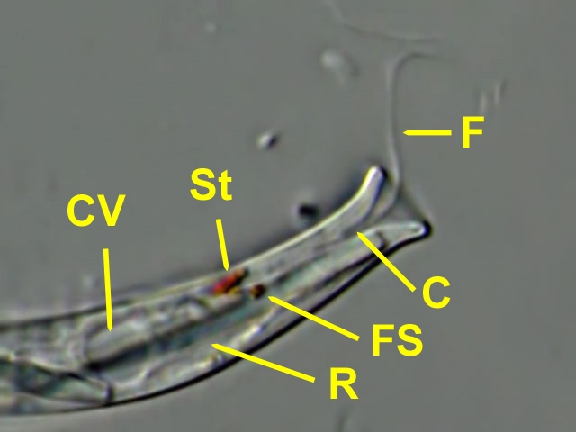

Ganz schwer wird es m.E. , den Rezeptor zu fotografieren. Ich meine, dass man ihn auf diesem Bild erkennen kann (FS = flagellar swellum; schon mal hier gezeigt: https://www.mikroskopie-forum.de/index.php?topic=4048.0).
Es handelt sich hierbei um einen farblosen Augenflagellaten (Cyclidiopsis acus):
ZitatStreble/Krauter erwähnen in der Familienbeschreibung, daß es div. Euglenenarten gibt, die keine roten "Augenflecken" haben.
Diese Äußerung ist in diesem Kontext zumindest irreführend. Zwar steht die Aussage so im "Wassertropfen",  bezieht sich aber nicht auf "Euglena-Arten", sondern auf weitere Gattungen von farblosen Flagellaten, die zu den Euglenoiden gerechnet werden, wie z.B. Astasia oder Peranema. Es gibt also keine "grüne" Euglena, die gleichzeitig kein Stigma hat.
Insofern müssen wir davon ausgehen, dass die von Frank gezeigten Exemplare "stigmatisiert" sind.
beste Grüße Michael Plewka

Eugleniden können verschiedenste Carotinoide bilden. Teilweise sind die Cysten ähnlich wie Haemmatococcus pluvialis rot gefärbt und bilden einen Neuston Film - wobei dieser allerdings bei E. viridis grün ist.

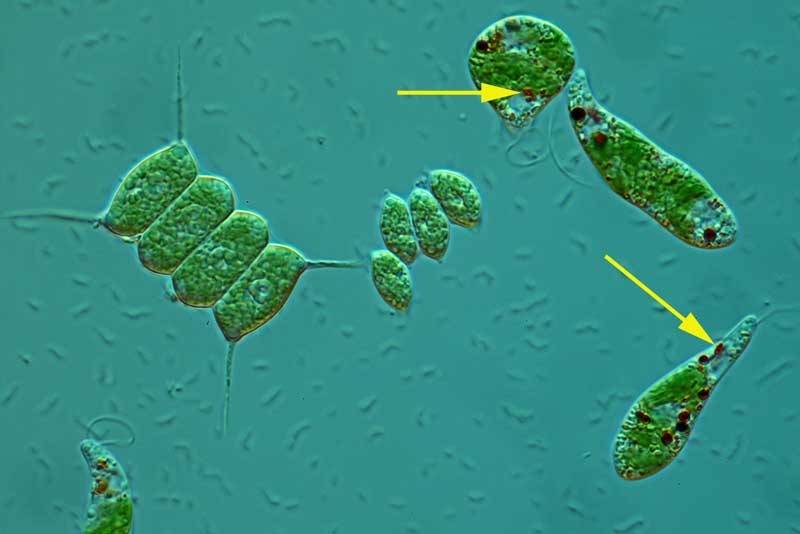

Hallo Frank,
die Augenflecken sind schon zu sehen (Pfeile), auch an den richtigen Stellen und in der richtigen Farbe. Sie sind nur eher klein.
Ich halte allerdings die kugeligen braunen Gebilde für sehr untypisch und wahrscheinlich pathologisch. Ich vermute, diese Euglenen werden es nicht mehr lange machen.

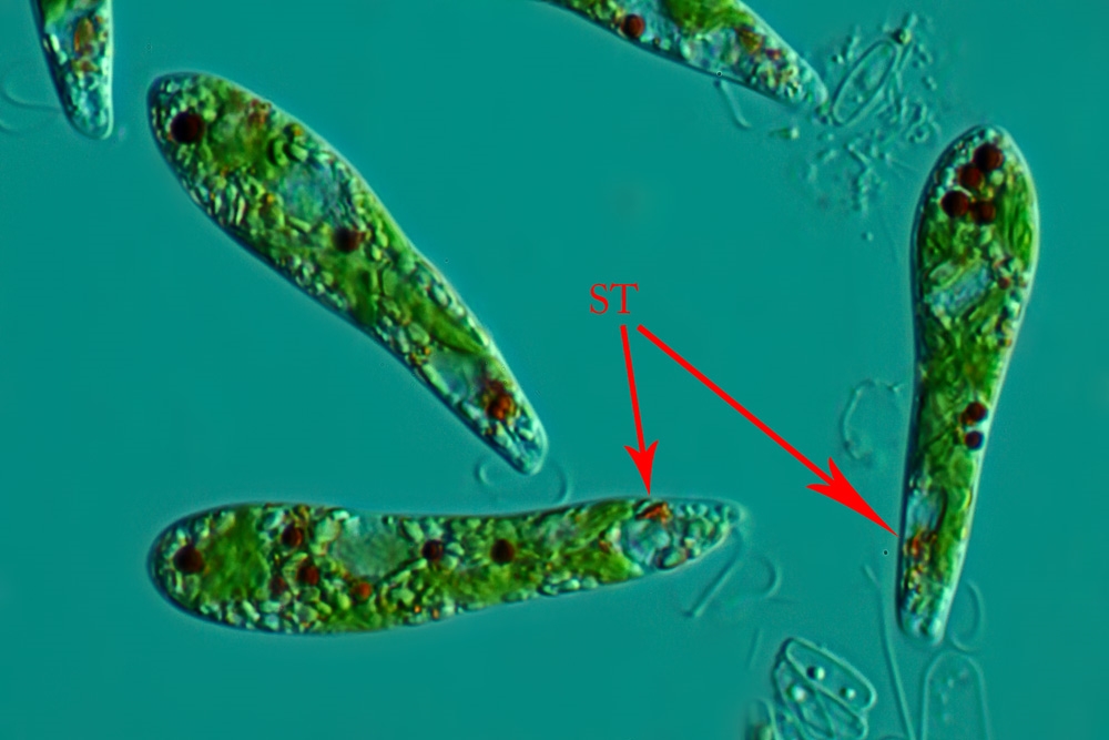

vielen Dank für die interessanten Beiträge.
Ich  habe mal zwei Fotos vergrößert und ebenfalls die Stigma gekennzeichnet.
Vielleicht liege ich richtig.
Nach der Vergrößerung der Originalfotos kann man es sicherlich besser erkennen!  ;)
Mikrofotografie
www.mikro-foto.de
www.fotofind.eu
Faszination Mikroskopie
Zeitschrift Mikroskopie
YouTube - Kanal
Hallo Frank,
auff dem unteren Foto liegt bei der mittleren Euglena der Augenfleck ca. 1 cm weiter links, der blass-orangene Fleck über der Vakuole. Alle anderen Augenflecke sind korrekt gekennzeichnet.
Frank Fox
Vielen Dank Bernd!
Bei dieser Aufnahme und meiner Kennzeichnung der mittleren Euglena war ich mir auch nicht ganz sicher!
