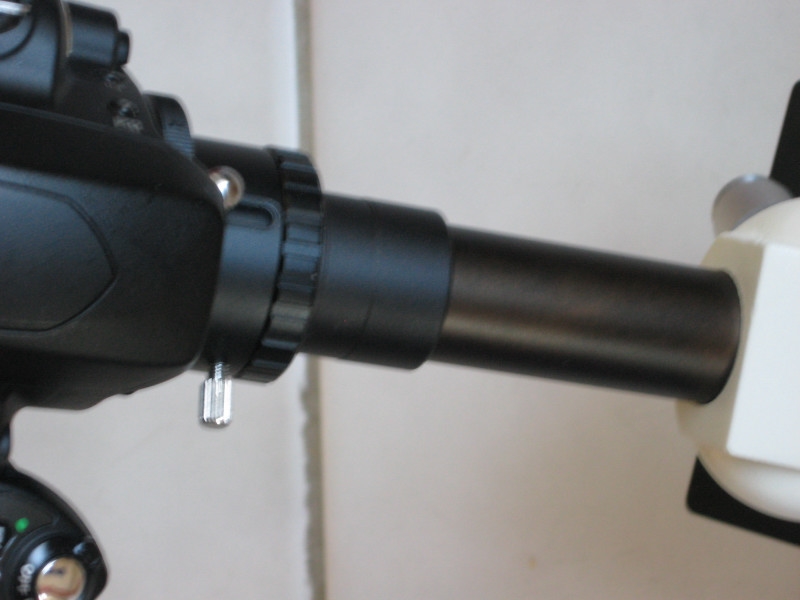

mit dem Nikon T Adapter Bajonett auf Gewinde zu der in der Länge verstellbaren Hülse direkt auf Okular. Siehe Bilder.
Den Längenausgleich brauche ich um in den Focus zu kommen.
