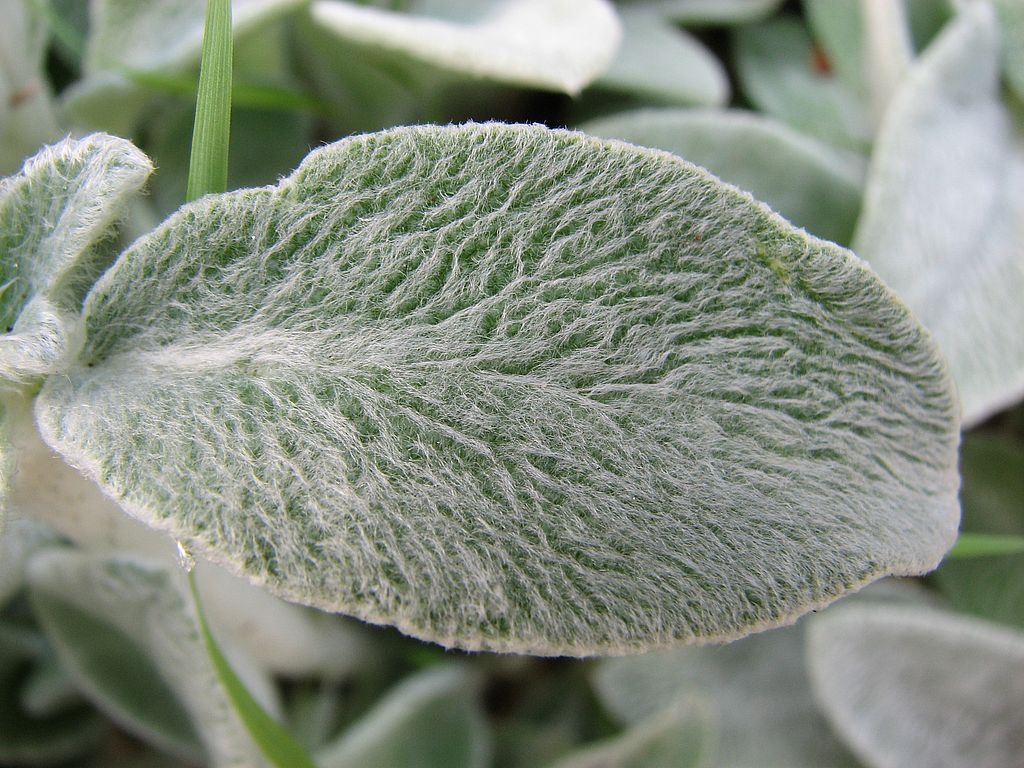

Bild 3: Blattwerk des Woll-Ziest
Bild 4: Ein Lammohr  :D

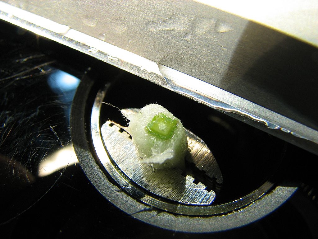

Vor den Bildern der Präparate zunächst ein Wenig zur Präparation:
Der Spross wurde frisch auf dem Handzylindermikrotom mit Leica Einmalklingen im SHK-Klingenhalter geschnitten. Die Schnittdicke beträgt ca. 50 µm.
Anschließend wurden die Schnitte für etwa 20 Minuten in AFE fixiert.
Bild 5: Der Spross des Woll-Ziest auf dem Zylindermikrotom
Die Behaarung ist gut zu erkennen, sie trägt zu mehr als der Hälfte zum scheinbaren Sprossdurchmesser bei.

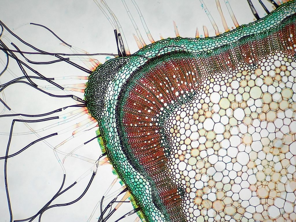

Bild 7: Eine Übersicht über den Spross, Vergrößerung 50x, Stapel aus 10 Bildern
Die hier durch den Schnitt stark ausgedünnte Behaarung ist leider voller Luftblasen, die sich auch durch intensives Baden in Isopropanol nicht vertreiben ließen bzw. im kurzen Moment vor dem Auftropfen des Euparals durch die Verdunstung des Intermediums wieder neu entstanden sind.

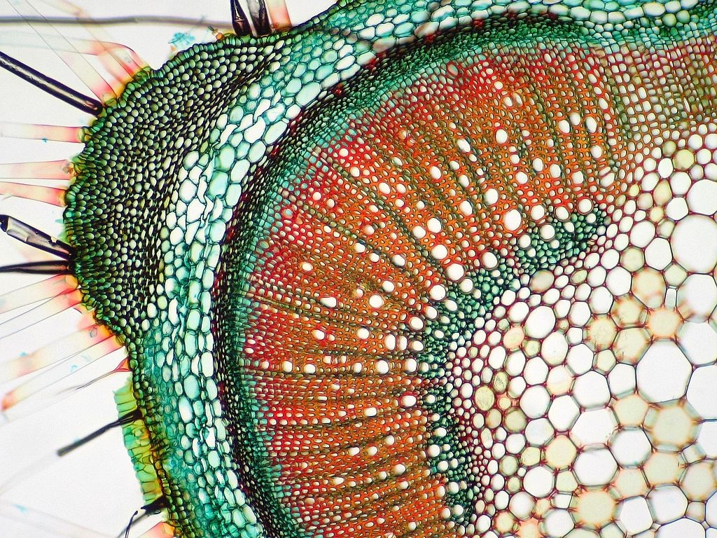

Bild 8a/b/c: Etwas näher heran, Bild 8a ungefärbt, Bild 8c mit Beschriftung, Vergrößerung 100x, Stapel aus je 9 bzw. 8 Bildern
Die Beschriftung von Innen nach Außen (Rechts nach Links):
MP: Markparenchym
Skl:   innen liegendes Sklerenchym vor dem primären Xylem
PXl:   Primäres Xylem
T:     Tracheen
Xl:    Xylem
Ca:   Cambium
Pl:    Phloem
SklN: Nester sklerifizierter Zellen am Außenrand des Phloems
RP:   Rindenparenchym
Kol:  zusätzliche Verstärkung: in den Sprossecken gibt es ein Kollenchym
Ep:   Epidermis
Cu:   Cuticula
Ha:   die allgegenwärtigen Haare
Im ungefärbten Schnitt dunkel bis gelblich (das Chlorophyll verblasst im Ethanol sehr schnell), zeichnet sich das Assimilationsparenchym in gefärbten Schnitt durch die grünlich gefüllten Zellen aus: die Chloroplasten haben auch Farbe angenommen.
Auch wenn das Xylem an den Ecken des viereckigen Sprossquerschnitts verdickt ist: es fehlen die ausgeprägten Sklerenchymkappen, die man in vielen Minz-Querschnitten findet. Da ist die Ähnlichkeit zu den Sprossquerschnitten z.B. einer jungen Brennnesseln größer.

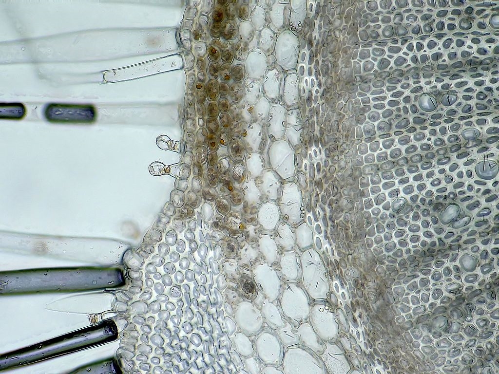

Bild 9a/b: Noch ein wenig näher heran, Bild 9a ungefärbt; Vergrößerung 200x, Stapel aus 25 bzw. 12 Bildern
Während sich im ungefärbten Schnitt zwei schöne Drüsenhaare zeigen, fehlen solche im gefärbten Schnitt, der dafür schön die Sklerenchymnester am Rande des Phloems zeigt. Die Chloroplasten sind im Bild 9a gut getroffen, während das Kollenchym in beiden Bildern gut zu erkennen ist.

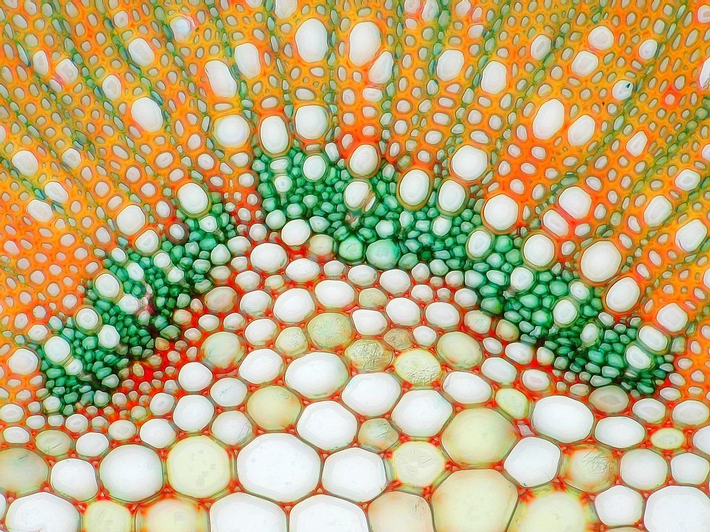

Bild 11: Noch was fürs Auge: das primäre Xylem, Vergrößerung 200x, Stapel aus 14 Bildern
Vielen Dank fürs Ansehen, Anregungen und Kritik sind wie immer willkommen.

Ja, das stimmt, das letzte Bild ist wirklich absolut schön anzusehen. Es wirkt sehr räumlich ... ==> ist wieder ein spannender Beitrag geworden, spitze ...

wieder einmal schön die Gegenüberstellung von ungefärbten zu gefärbten Schnitt der Bilder 9 a/b.
Besonders gut kann man im ungefärbten Schnitt noch vorhandene Zellinhalte studieren. Besonders die (Kristall-)Nadeln sind sehr gut zu erkennen.

ja, Du hast recht, die Aufnahme wirkt ziemlich räumlich. Allerdings ist es ein zufälliger Effekt des gestapelten Bildes.  ;)
