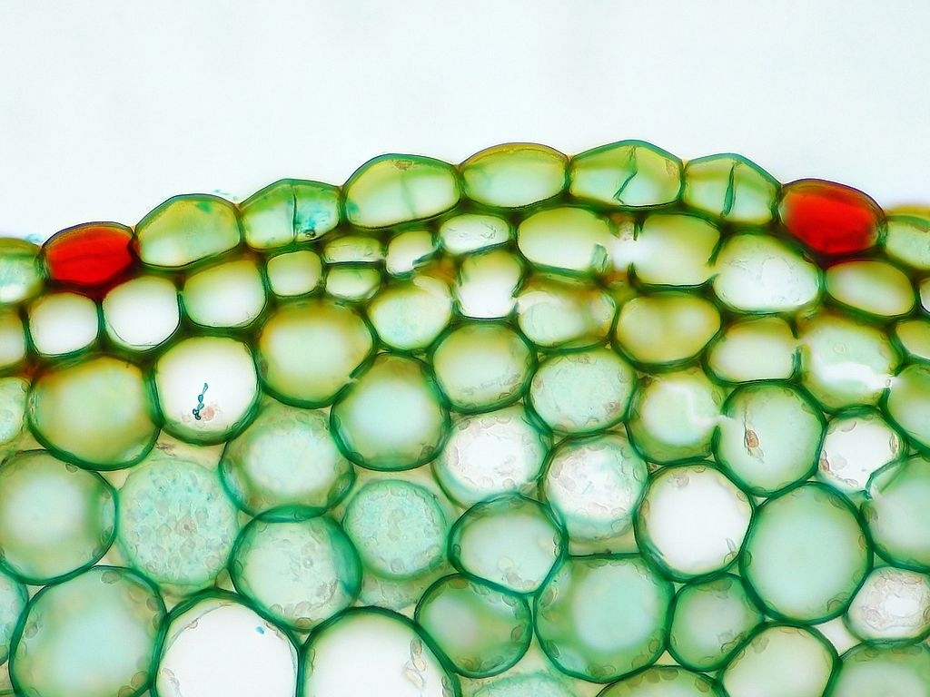

Kol?: Ich bin mir nicht ganz sicher, aber wohl ein Kollenchym
RP:   Rindenparenchym
Trotz des gleichen Protokolls wie beim fertilen Spross fällt die Färbung hier doch recht seltsam aus - der Spross ist ein echter "Weichling".  :D
Bild 18: Nochmal die Leitgewebe im Detail, Vergrößerung 400x, Stapel aus 8 Bildern
Hier sind zwischen Xylem und Phloem deutlich Zellen in Teilung zu sehen, was auf das Cambium hinweist. Allerdings scheint die Linie etwas unterhalb der Bildmitte durch eine Trachee unterbrochen zu sein.
Bild 19a/b: Die Epidermis des sterilen Sprosses, Bild 19b mit Beschriftung; Vergrößerung 200x, Stapel aus 8 Bildern
Beschriftung von Innen nach Außen (Unten nach Oben):
RP:  Rindenparenchym
Am: Amyloplasten
Kol: Kollenchym
Ep:  Epidermis
Eine Cuticula ist hier nicht zu erkennen.

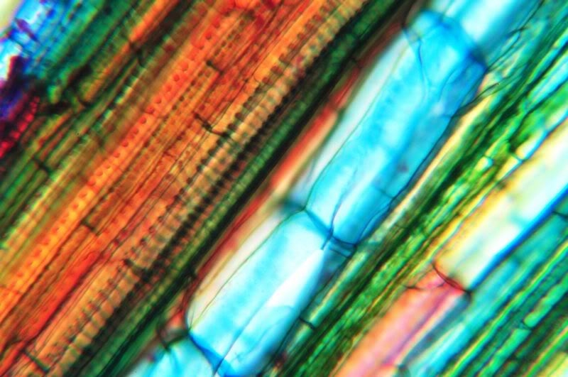

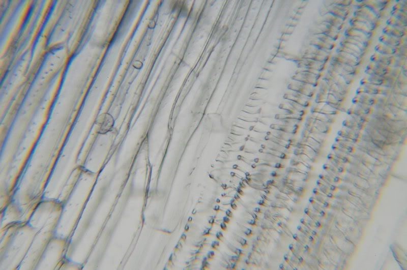

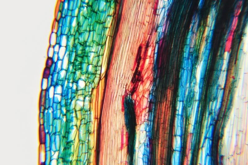

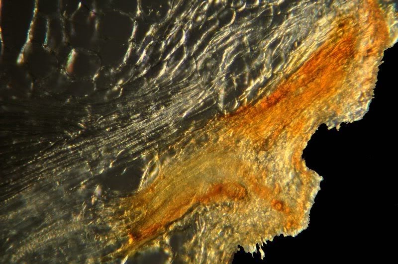

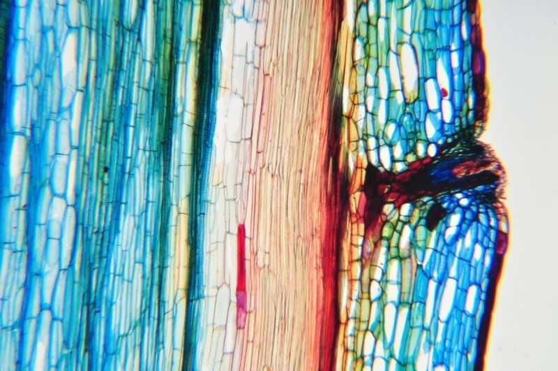

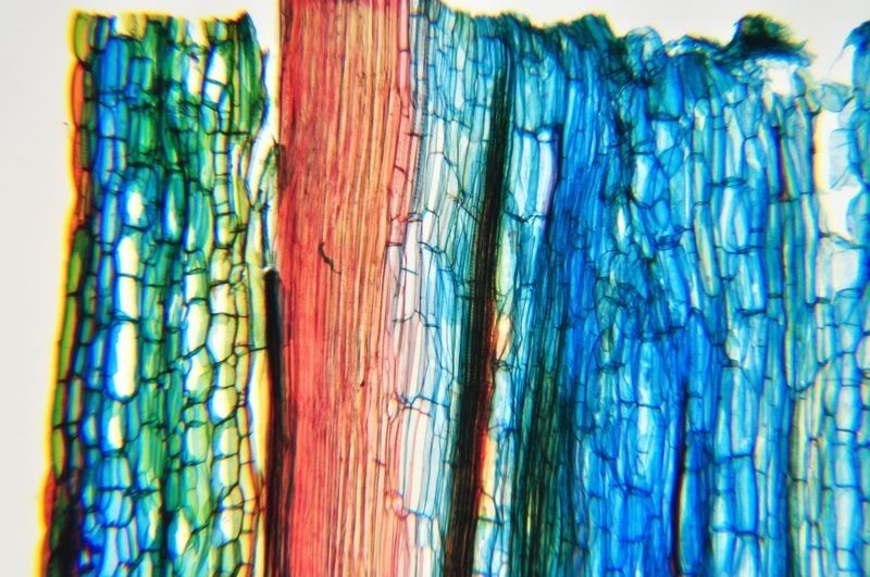

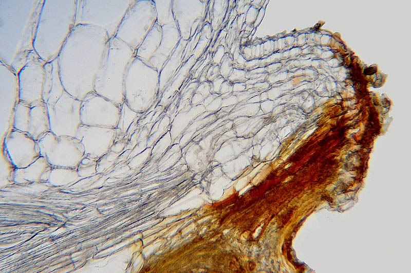

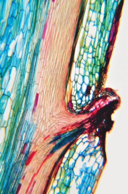

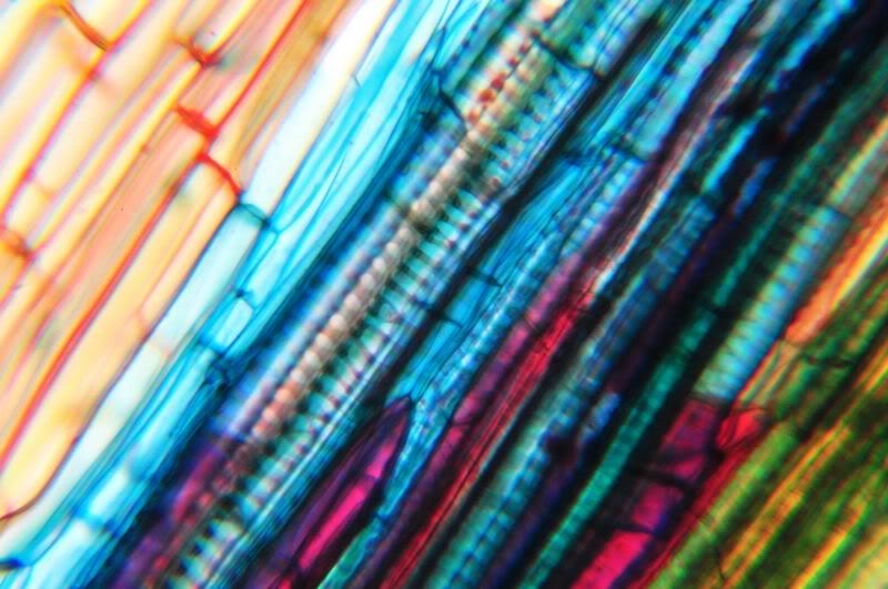

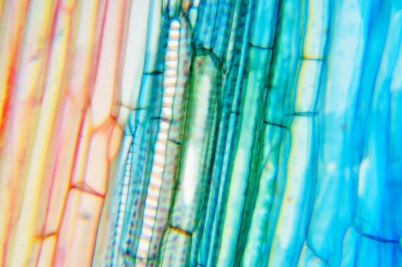

danke für die Probe. Die Pflanze ist ein "Weichling". Ich habe versucht Längsschnitte vom Spross der Felsen-Fetthenne (Sedum rupestre) zu erstellen.
- Schnitte mit dem Reichert - Jung Schlittenmikrotom, 35 µm -
- W-3A-Färbung nach Wacker -
Das Material ist im Zentrum weich und schwierig zu bearbeiten.
Bei den Schnitten des fertilen Sprosses sind schön die Ansätze  der Tragblätter zu erkennen.
Bild A ungefärbter Schnitt, Felsen-Fetthenne (Sedum rupestre)
Bild B ungefärbter Schnitt, Felsen-Fetthenne (Sedum rupestre)
Bild C Dunkelfeld, ungefärbter Schnitt, Felsen-Fetthenne (Sedum rupestre)
Bild D Ansatz eines Tragblattes, Felsen-Fetthenne (Sedum rupestre)
Bild E  Vergrößerung, Felsen-Fetthenne (Sedum rupestre)
Bild F Ansatz eines Tragblattes, Felsen-Fetthenne (Sedum rupestre)
Bild G  Vergrößerung, Felsen-Fetthenne (Sedum rupestre)
Bild H starke Vergrößerung, Felsen-Fetthenne (Sedum rupestre)
Bild I starke Vergrößerung, Felsen-Fetthenne (Sedum rupestre)
Bild J starke Vergrößerung, Felsen-Fetthenne (Sedum rupestre)

Lieber Hans-Jürgen,
vielen Dank, dass Du Dir die Mühe gemacht hast, die Längstschnitte von diesem nicht so ganz einfachen Material zu machen und hier einzustellen! Deine Unterstützung finde ich wirklich klasse!
Ich finde, dass Deine Bilder B (Markparenchym rechts), F (Markparenchym links), H und I (Markparenchym jeweils wieder links) zeigen, dass es sich bei den verholzten Zellen zwischen dem Xylem und dem Phloem um Stützzellen ohne Leitfunktion handelt. Die besonders in Bild B erkennbaren Tüpfel erscheinen mir dazu auch zu klein und "nur" dem normalen Austausch zwischen den Zellen geschuldet.
Allerdings bin ich als Laie auf die Expertise unserer Botaniker gespannt.
