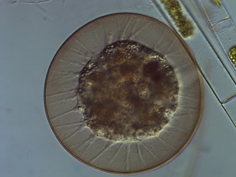

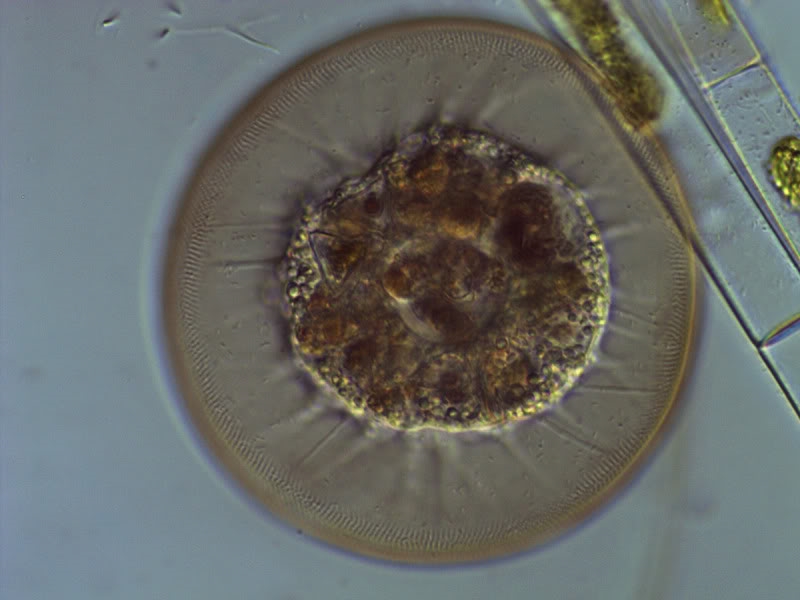

Ich zeige jeweils zwei Aufnahmen in verschiedenen Schärfeebenen, hier zuerst eine sehr große Arcella sp. (Durchmesser 165 µm):

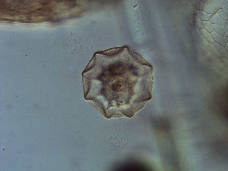

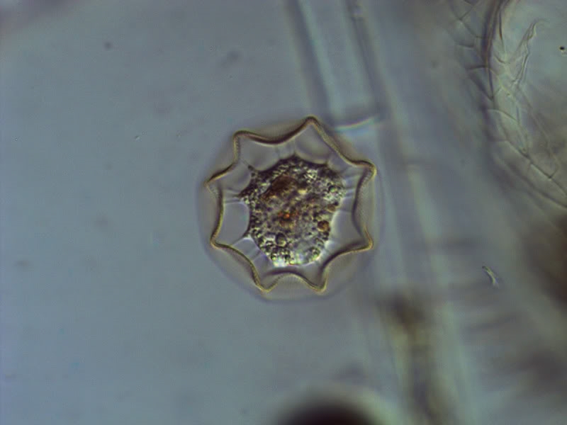

Hier die kleinere (Durchmesser 70 µm), vermutlich eine A. gibbosa:
Wer weiß es genau?

kannst Du noch ein Bild der Schalenoberfläche der 2. Arcella zeigen?
koestlfr

Hallo, Regi.
Wenn Du hier die Aufsicht zeigst, dann könnte das 2. Individuum nach GROSPIETSCH (1958) Arcella costata EHRBG. sein.  Bei dem ersten Individuum versuche ich es garnicht erst. Aber vielleicht bekommst Du ja noch Hilfe aus Holland.

Lieber Ernst,
leider ist mir von der Schalenaufsicht kein Bild gelungen (die Probe war wohl zu dick, alles war nur noch verschwommen). Die "Zackenränder" schienen sich aber zur Mitte hin fortzusetzen - wenn auch wenig ausgeprägt.
Vielleicht finde ich nochmals eine um bessere Fotos zeigen zu können.
Sie war jedenwalls noch sehr lebendig, bei leeren Schalen ist der Aufbau besser zu erkennen.
Liebe Holger,
ich habe nur den "Wassertropfen" als Hilfe zur Bestimmung, daher mein Versuch mit A. gibbosa.

Hallo Regi,
bei der Nr. 1 tippe ich auf Arcella catinus, Nr. 2 dürfte Arcella gibbosa sein. Fast so groß wie A. catinus ist auch A. crenulata, aber die habe ich im Lauchseemoor noch nicht gefunden. Reichlich findet sie sich z.B. im Reither Moor (Fieberbrunn).

Liebe Regi,
Schön das wir dieselbe Proben haben, deswegen ist die Bestimmung auch leichter. Meistens solltest Du die Arcellas in Seitenansicht sehen, aber diesmal kann ich sie bestimmen.
Die grosse Art ist Arcella crenulata. Sie kommt sehr viel vor in unsere Proben. In Seitenansicht sieht sie so aus (aus Simamoor):
und in Phasekontrast so (Lauchseemoor):
Die zweite Amöbe ist etwas schwieriger. Wahrscheinlich ist es Arcella conica (=costata), aber es könnte auch Arcella gibbosa sein. Auch hier ist das Seitenansicht wichtig.
Ferry

Lieber Ferry,
herzlichen Dank für Deine Bestimmungen. Und für die Bilder von A. crenulata. Die Seitenansicht ist ganz wichtig für eine genaue Definition. Meine wollten sich so nicht zeigen.
Bei der kleineren neige ich doch zu A. gibbosa weil die Schale richtig rund unten war, erst danach zeigten sich die Einkerbungen.

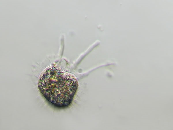

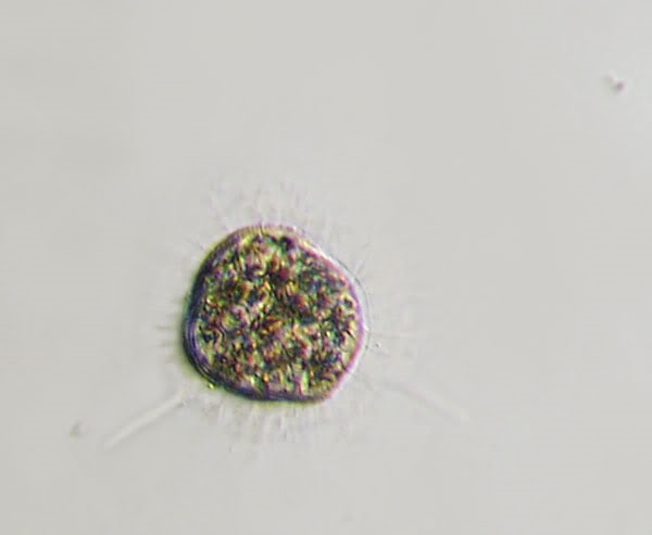

Cochliopodium vestitum hätte ich auch noch zu bieten:
und hier in Action:
Fundort: Sima-Moor (Waidring)
Edit: Versuch, das erste Foto sichtbar zu machen ...  :(
