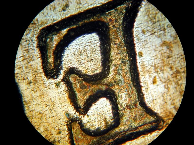

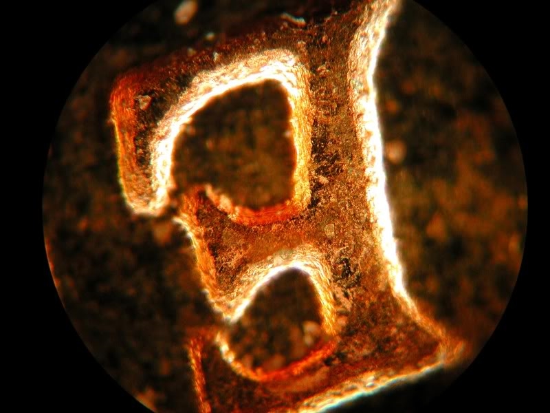

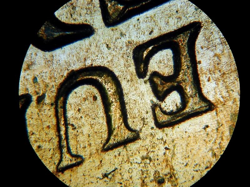

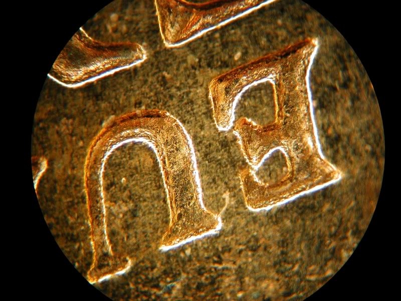

Das hängt davon ab, was genau Du mikroskopieren möchtest und was Du benötigst. Durchlichtmikroskope sind preiswerter als Auflichtmikroskope (allein schon, weil das Angebot größer ist). Was benötigst Du an Auflicht? Nur Hellfeld oder auch Dunkelfeld? Klaus Herrmann hat ja schon geschrieben, dass AL-HF oft keine so dollen Ergebnisse liefert. Und mit DF wirds immer teuer, selbst 60 Jahre alt und gebarucht..... Unter 500 EUR ist da sicher gar nichts zu machen.
Hier ein wafer im AL-HF und -DF
und hier eine Münze im AL-HF und -DF:
AL-HF:
AL-DF:
und nochmal mit stärkerer Vergrößerung:
AL-HF:
AL-DF:
Also wenn man wirklich in Auflicht-Dunkelfeld einsteigen will, dann reicht es ja nicht mit den Objektiven. Der Auflichtansatz von Olympus BH2-UMA mit den Teilerwürfel für Hellfeld und Dunkelfeld ist auch noch zu besorgen. Ich habe gut 2 Jahre auf das Teil gewartet und mußte dann noch für sehr viel Geld den Dunkelfeldwürfel in USA besorgen. Es ist ein Rattenschwanz!
Mit Polarisation wird es viel günstiger und ist nicht mal so schlecht. Chipoberflächen sind sogar eine Augenweite  ;D

@peter-h: Auf den Dunkelfeld-Aufnahmen sind die Strukturen wirklich besser zu sehen.
