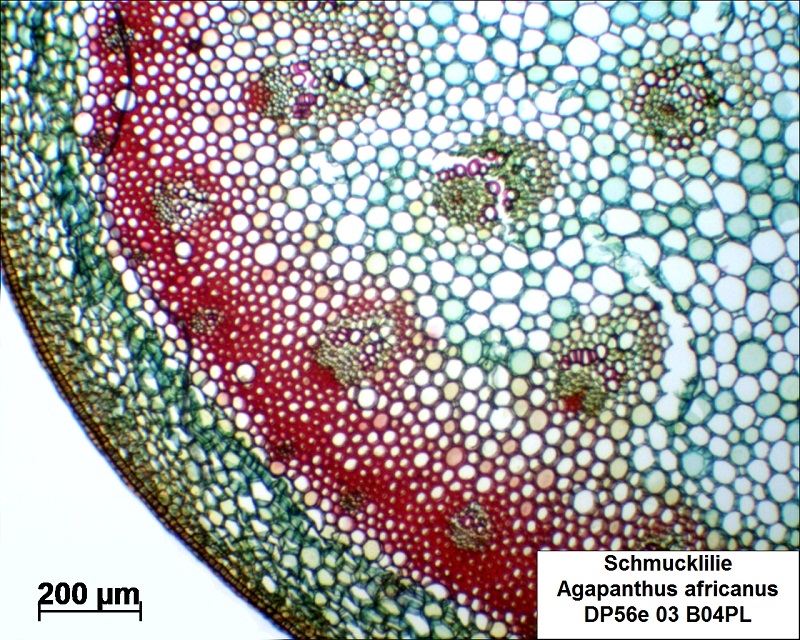

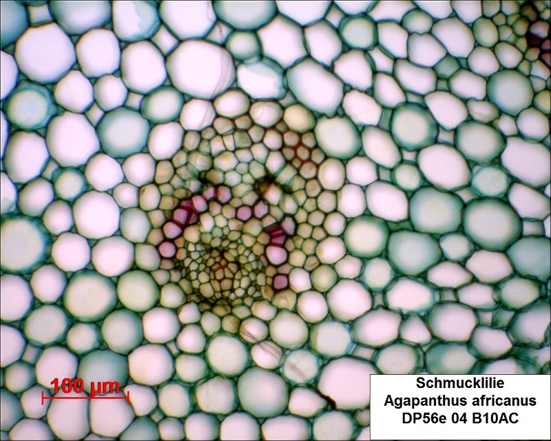

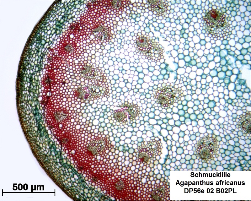

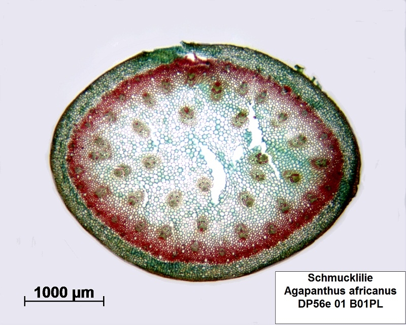

Hallo Forum,
ich danke allen dir mir geholfen haben!!! :) :) :)
Hier der zweite Versuch meiner W3A-Färbung mit der Schmucklilie.
Der Schnitt ist mir bei der Färbung und dem Einschluss zerrissen.
Beim nächsten Mal werde ich direkt auf dem Objektträger färben.
Die Fotos sind wieder nicht scharf genug. Aber es ist auch nur eine 1,3MB Kamera.
Ich bitte um eure Meinungen über den Arbeitsablauf und dem entstandenem Ergebnis und was euch sonst noch einfällt.
Jochen

Re: Botanik: Schmucklilie (Agapanthus africanus)
« Antwort #14 am: Juli 21, 2012, 16:24:08 Nachmittag »
Hallo Jochen, na das hat doch was!
was mich erstaunt ist Punkt 13 in deinem Färbeprotokoll
13--differenziert mit 30%-Ethanol bis keine Farbwolken abgehen
das hast du aber aus keiner offiziellen Vorschrift und es erstaunt mich, dass dabei nicht das gesamte Rot flöten geht.
Eigentlich wird nur mit Wasser gespült und auch das nur kurz, dann kommt Astrablau - eher noch kürzer.
Aber sonst: absolut ok!
