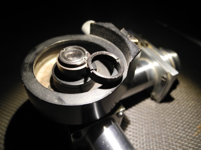

um das Thema abzuschließen, hier nun der endgültige Stand:

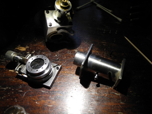

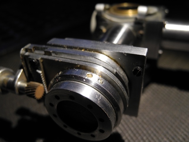

Inzwischen bin ich über das allgemein bekannte Auktionshaus inzwischen auf zwei Leitz-Objektive gestoßen.
Eins hat sich als ordentlich verätzt und damit unbrauchbar herausgestellt (wurde aber anstandslos zurückgenommen). Auf die Weise konnte ich gleich mal einen ersten Schuß mit der selbstgeschnitzten Adaption meiner Canon ausprobieren. Richtig hübsche kleine Krater auf der violetten Vergütung - und so sah die komplette Linse aus:
Das andere war heil und hat sich - ich konnte es natürlich nicht lassen - nach dem Abschrauben der Kappe als eine vom äußeren Gehäuse her etwas kostenoptimierte Variante des vorhandenen Objektivs herausgestellt.
Die Optik ist bei bei den beiden Objektiven (vorbehaltlich der fehlenden Linse) bei auf eine bei wenigstens einer Linse farblich andere Vergütung sowohl optisch als auch mechanisch vollkommen identisch. Deswegen habe ich bei der leider notwendigen Justage der "Blickrichtung" gleich Nägel mit Köpfen gemacht und das komplette Innenleben ausgetauscht, es ist ja selbsttragend und wird nur von vier kleinen Zentrierschrauben und der oberen Zentralschraube gehalten.
Subjektiv ist das Bild so besser als es bei bloßem Wechseln der untersten Linsen geworden wäre und in jedem Falle wesentlich besser als mit dem defekten Objektiv.
Allerdings hat die neue Optik (wie auch die alte) Schwierigkeiten mit dem durchs Objektiv geführten Strahlengang der Beleuchtung.Man hat eine rötliche "Halo" über dem Bild, die nur bei metallisch reflektierenden Oberflächen nicht störend wirkt.
Da beleuchtet man also besser von der Seite oder nutzt eins der (interessanterweise davon nicht betroffenen) anderen Objektive... vielleicht findet sich ja mal ein besseres Exemplar.
Abschließend noch ein Versuchsbild: Toner auf Glanzpapier (ca. 500fach, wenn ich nicht irre):
Als nächstes werde ich mich mal mit Picolay auseinandersetzen.
Herzliche Grüße!
