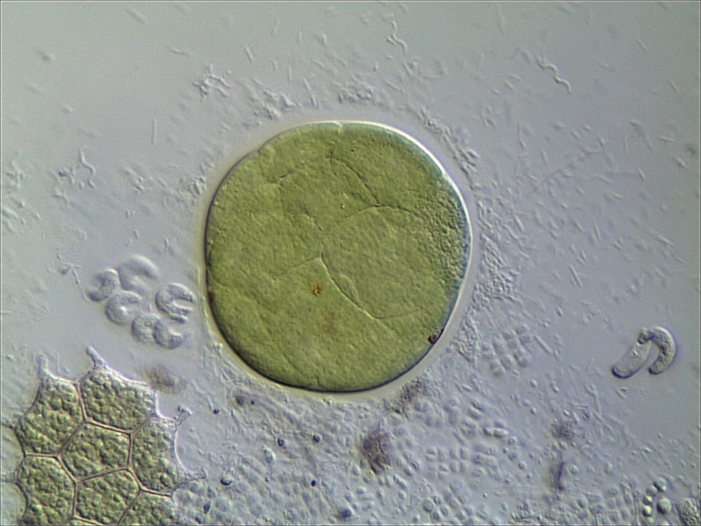

Hallo Tümpler,
aus einem Wassereimer, in dem sich schon seit mehren Tagen abgestandenes Teichwasser befindet, habe ich eine Probe gezogen und mir mal näher angeschaut. Dabei bin ich auf eine grüne Kugel gestoßen mit einer Art Schutzhülle.
Der Phasenkontrast (40er Objektiv) zeigt sehr deutlich die vielen Bakterien außenrum, die an diese Kugel herandringen wollen, aber durch diese Schutzhülle regelrecht abgeblockt werden.
Im normalen Hellfeld mit zusätzlichem Reliefkontrast kommt dieser Vorgang weniger zur Geltung, aber vielleicht hilft das bei der Bestimmung dieser grünen Kugel mit der Schutzhülle.
Nebenbei ist mir noch aufgefallen, daß diese üblichen Ansammlungen von Scenedesmen usw., die sonst immer grün waren, nun ziemlich farblos erscheinen.
Falls von Belang, die Bildbreite beträgt 150µm.
Hallo Bernd -
obwohl es grün ist würde ich hier auf ein tierisches Ei nach den ersten 3 Zellteilungen tippen. Auf der Phako-Aufnahme sieht man sogar, dass die mittleren beiden Zellen schon wieder am Teilen gefangen haben.
Beim Reliefkontrast sieht man das nicht - der dringt anscheinend nicht weit genug in die Tiefe.
Hallo Bernd,
Das sieht aus wie Pandorina morum.
Hallo Eckhard,
aber ohne Geißeln.
Palmella Stadium!
Was heißt denn das übersetzt?
Das ist ein Ruhestadium, ähnlich der Encystierung bei Schalenamöben oder dem Winterschlaf bei Säugetieren, um ungünstige Lebensumstände zu überbrücken.
Gutenachtgrüße
Wer von euch beiden hat wen gefragt? Auf jeden Fall habe ich diesmal wie versprochen nicht mit Sidolin gereinigt.
Und Danke für die Info!
Gute Nacht
Hallo Bernd,
die "ungünstigen" Verhältnisse können auch schon im Probenbehälter herrschen. Ich mache die Erfahrung immer wieder, dass sich Organismen bald nach der Probenentnahme verkapseln - allen voran die Goldalgen, warum auch immer.

Hallo. Ich würde Rolfs Ansatz nicht ausser Acht lassen. Kommen denn im Palmella Stadium so scharf abgetrennte Bereiche vor? Ich finde es sieht schon aus wie mehrere Zellen, könnte ein Ei eines Mehrzellers sein. Könnte man ja weiter beobachten und schauen ob die etwaigen Zellen mehr werden.
Ist das Palmella Stadium ausschließlich für Euglena reserviert? Überdauerungsstadien gibt es natürlich viele, aber der Name Palmella begegnet mir das erste mal. Dann wäre eine Vielzellerei ja schonmal ein Ausschlußkriterium.

Hallo Jan -
nein ich nehme meine Aussage zurück - es handelt sich hier sicher um ein vegetatives Vermehrungsstadium, evt. von Chlamydomonas. Palmellastadium ist durchaus nicht nur für Euglena reserviert und der Ausdruck (nach einer Alge Palmella) dürfte über 100 Jahre alt sein. Eine Gallerthüllle ist typisch für Palmellastadien.
