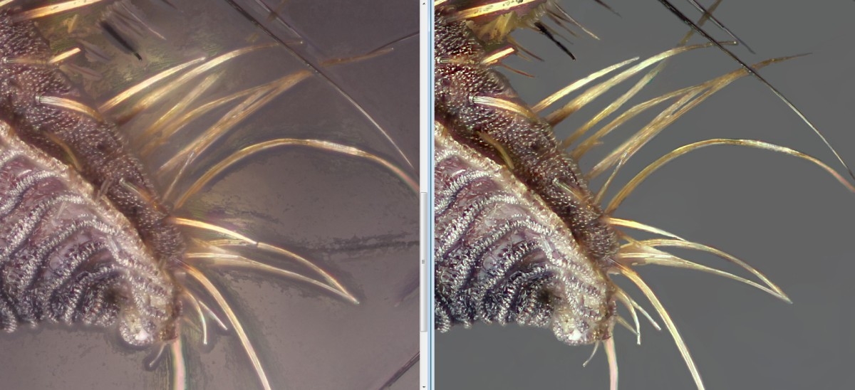

Liebes Forum,
die zunächst hier gezeigten Detail-Aufnahme des Fliegenrüssels hatte ich mit dem 6.3x-Objektiv gemacht. Jetzt habe ich den Rüssel noch einmal mit dem 10x-Objektiv aufgenommen, das Stapelergebnis bearbeitet und die zuvor gezeigten Bilder überschrieben.
Da manche zu glauben scheinen, Stackingprogramme könnten oder müssten gar perfekte Ergebnisse auswerfen, die keiner weiteren Bearbeitung bedürfen, hier der Gegenbeweis - eine kleiner Ausschnitt nach dem Stacken und nach der Bearbeitung. Alles mit PICOLAY erledigt - hat etwas  mehr ;) als 5 Minuten gedauert...
Schönen Sonntag noch!

Guten Abend Herr Cypionka,
vielen Dank für den Vergleich. Zum Glück hängt das stark von der Objektart und dem Hintergrund, ja nicht zuletzt von der Beleuchtung ab.
Viele Versuche endeten bei mir nach dem linken Muster und der Versuch wurde dann mit einem anderen Programm wiederholt. Heute Morgen habe ich mit der jüngsten Picolay-Programmvariante, alle Einstellungen auf Null belassen eine Aufnahme aus 30 Einzelaufnahmen als partiellen Stack von einer feinen Fluse an einem versehentlich fast explosionsartig entstandenen Plexiglas-Slug gemacht und war angenehm überrascht.
Mit dem Zeiss Jena Planapochromat 16x/0,20 und der CMOS-Cam (plus unknown-Glasbrocken)
http://www.lothars-wolke.de/mikroforum/mikrofoto/schalenmat.jpg
Die Flitter und Goldfärbung stammt vom Mercks "Irodin 300 Goldperl Perlglanzpigment. Rote und blaue Streifen deuten nicht auf 3D hin, grins.
