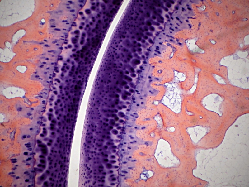

Lieber Alfons,
Tibia ist es nicht aber ein Fingerglied mit Gelenk. Bin mir nicht sicher, ob es eine HE-Färbung ist. Es ist nicht vermerkt auf dem Präparat.

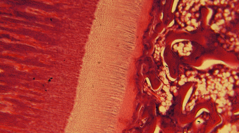

Die Knochenbildung verdeutlicht, mit welcher Erfindungskunst die Natur konstruktive Aufgaben löst: Ein Tragegerüst, das bei voller Funktion noch wächst und zugleich durch Leichtbauweise Raum für Energiespeicher (weißes Knochenmark: Fett) und Regeneration (rotes Knochenmark: Blutbildung) bietet. Ein solches Chassis müssten die Automobilhersteller erst erfinden!
In der Histologie sind Knochenpräparate vielfach vertreten: Längs- und Querschnitte der Knochenbildung, Knorpel und Osteozyten, sowie bei der Haemopoese (Blutbildung).
Hier ein Präparat einer Tibia (Schienbein) eines kleinen Kindes, aus einer Kursserie ca. 1925:
Beschriftung: Tibia, Kind, proximal, in Epiphysennähe. Also in Nähe des Kniegelenks und des Knorpels, der die Gelenkfläche bildet.
Gefärbt wurde mit Haematoxylin und Rosindulin. Man erkennt das lockere Gerüst der Knochenbälkchen (gelb-rosa) und dazwischen die Zellen des Roten Knochenmarks, dessen Bau und Funktion in einem früheren Faden sehr schön beschrieben wurde: https://www.mikroskopie-forum.de/index.php?topic=3785.0.

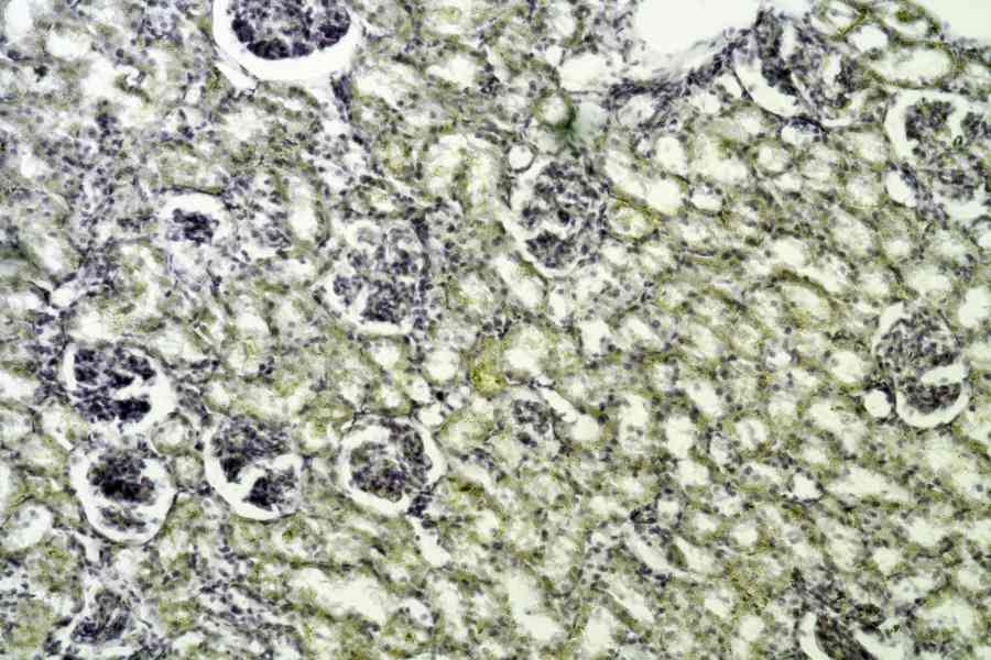

"T.S. Kidney of rat" - Querschnitt durch die Niere einer Ratte. Man erkennt die Nierenkörperchen, die allerdings viel kleiner sind als beim Affen:
"Kidney of monkey"

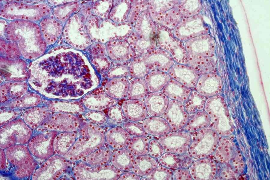

oder beim Menschen, hier in einem 'Heidenhain'-Präparat aus der Anatomie in Tübingen:
Niere des Menschen, Präparat Nr 34 bzw. 142, AZAN-Färbung. Der Feinbau der Niere wurde schon mehrfach anderweitig beschrieben, z.B. https://www.mikroskopie-forum.de/index.php?topic=2276.0

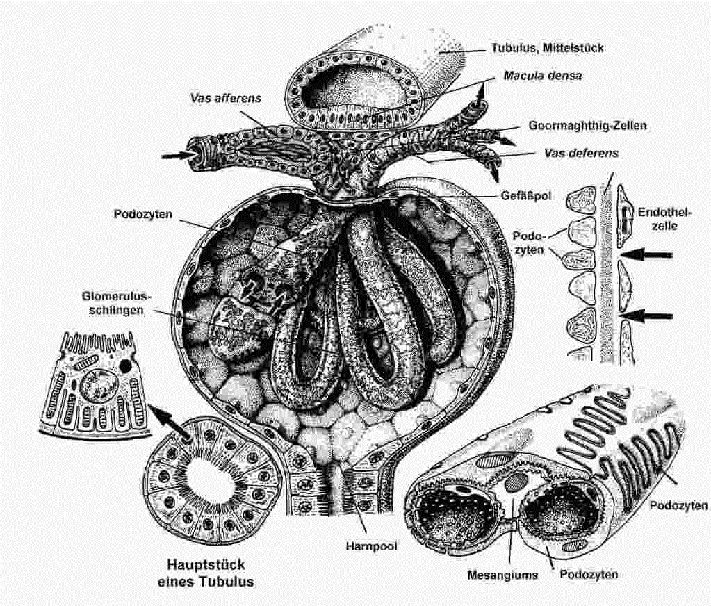

Sehr schön ist hier der Nieren-Glomerulus am Blutpol angeschnitten. Man erkennt die Macula densa, große und stark angefärbte Zellen in der Wand des direkt über dem juxtaglobulären Komplex (Goormaghthik-Zellen) liegenden Harnkanals (Tubulus, Mittelstück). Hier wird der Blutdruck und damit die Harnausscheidung gesteuert. => ich hoffe, mich hier bei der Interpretation des Bildes nicht zu täuschen: Möglich wäre auch, dass hier das afferente (oder efferente) Blutgefäß direkt über den Goormaghthik-Zellen quer getroffen ist, und folglich der Tubulus darüber liegen müsste. Allerdings liegen ja diese Zellen laut Lehrbuch (s.u.) über den Blutgefässen und nicht darunter. Vielleicht kann ein hier mitlesender Histologe/Pathologe darüber entscheiden?
Abbildung aus einem Lehrbuch der Histologie.

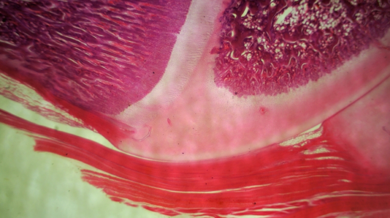

vom halbfertigen "UPHOMI" aus mal die "Kriegskatze" beziehungsweise ein Schnitt durch einen Gelenkkopf. Zunächst zwei von den 25 Objektträgern.
Ich zeige dieses Präparat, weil es das einzige ist mit dem Namen des Erstellers, ein Werner Bandt, von dem wir wohl nicht erfahren werden was aus ihm geworden ist. Ob er den Krieg überlebt hat ?
Versuch einer Auflichtaufnahme mit weißem Papier dahinter LED-Licht (Objektiv "unbekannter Glasbrocken" direkt)
Mit Zeiss apo 6,3/0,20 Durchlicht; anstatt Kondensor ein Diffusor noch Original-Hallogenlicht ( weißes Papier auf dem Kondensorträger 10 cm entfernt)
gemessene Bildbreite 2,9 mm
Mit der geplanten Beleuchtung hapert es auch noch. Man möge mir daher die "wie gewohnt miserablen Fotos" nachsehen.
Gruß Lothar

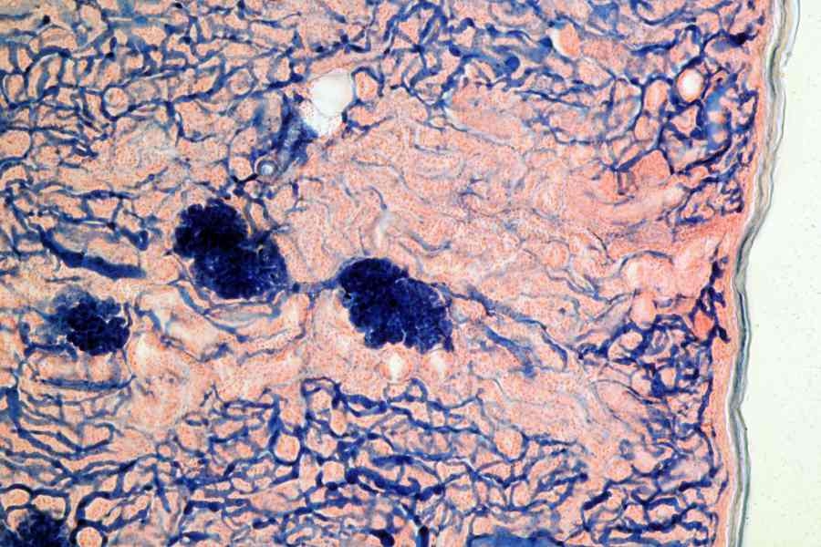

Hier mal von einem zunächst ziemlich nichtssagenden OT "Lunge versilbert"
da sind doch schöne Details versteckt. Wessen Lunge steht leider nicht dabei
