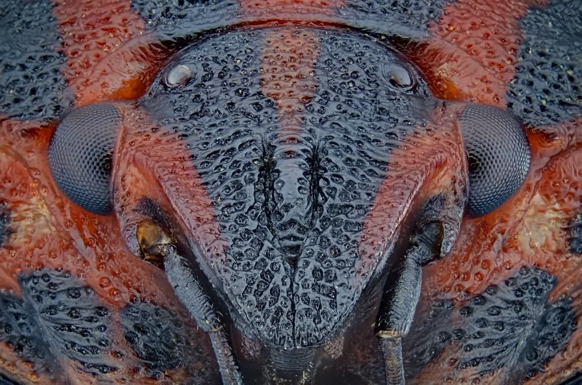

Hier ein Portrait einer Streifenwanze.
Nikon D7000
NIKON CFN, PLAN 10/0.30, 160/0.17
3 Stk. Blitzgeräte durch Styropor Becher als Diffusor.

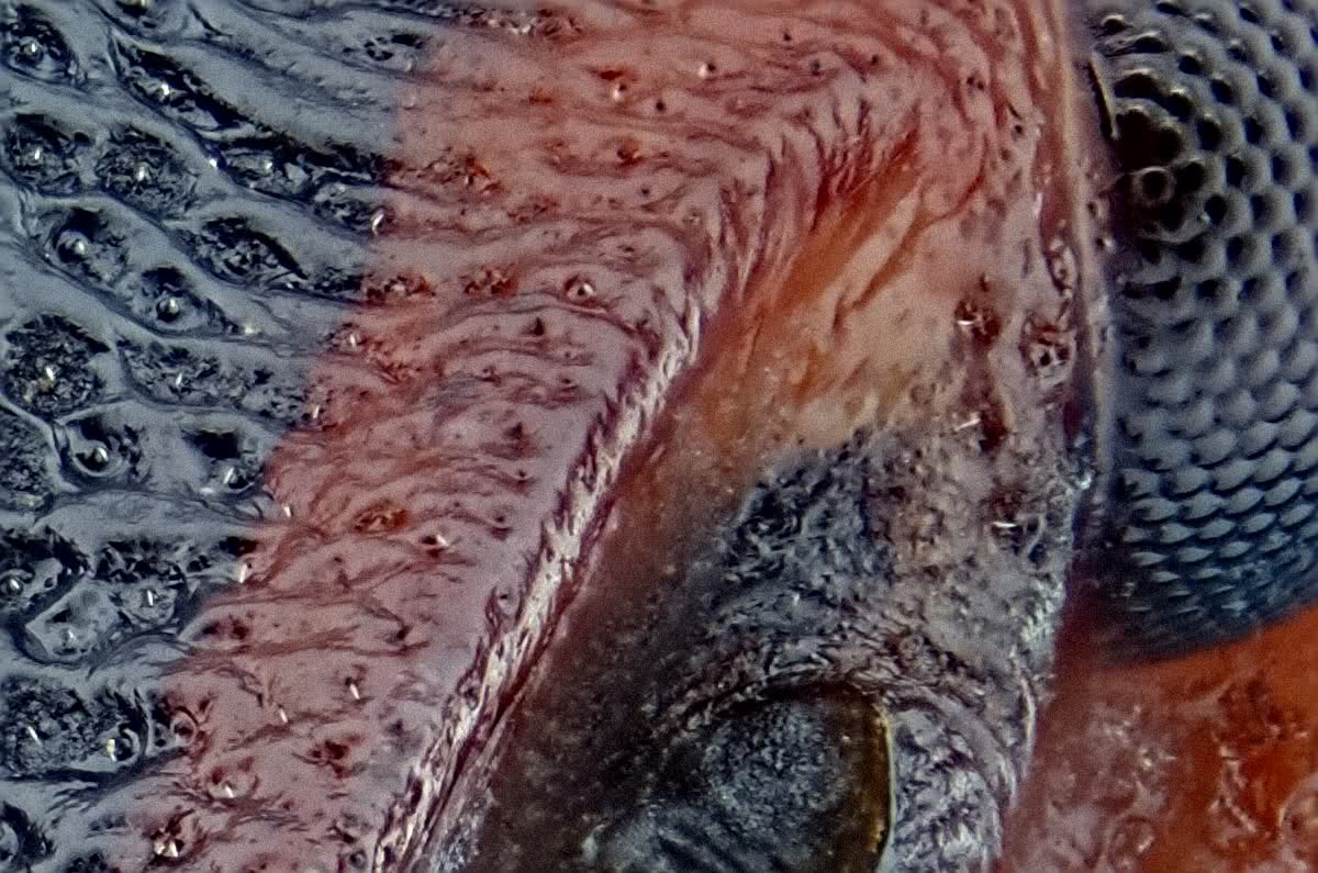

Stack aus 280 Bildern im Abstand von 0.01mm.
Beim Ausschnitt entspricht ein Pixel einem Kamerapixel.
Gut Stack
Kurt

Kurt Wirz
Hallo Heike
Die Streifenwanze kommt in Süd- und Mitteleuropa vor.
Was mich reitzte, da schwierig, sind die Grau- und Rottöne.
So ist auch die Feuerwanze (Pyrrhocoris apterus) ein Objekt,
das sehr schnell auf Fotos unnatürlich wirkt.
Es freut mich, dass sie dir gefällt.
Gut Licht
Kurt
