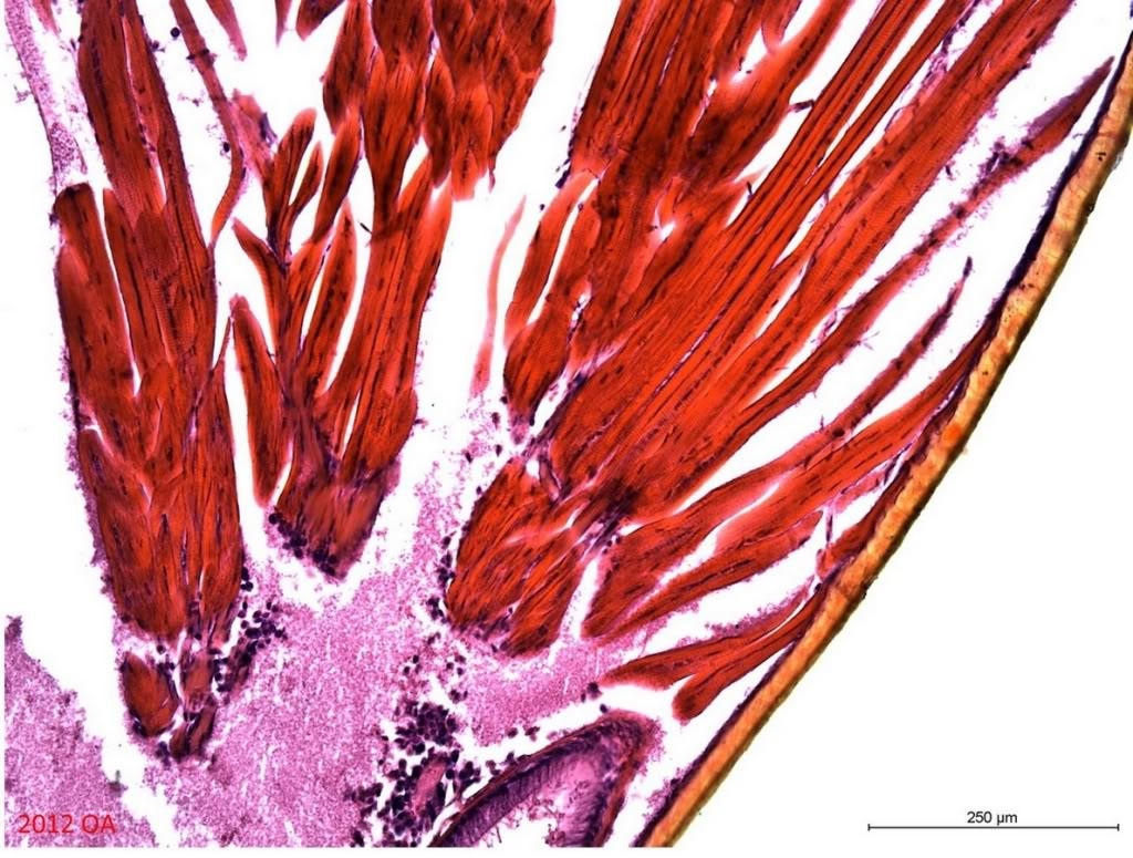

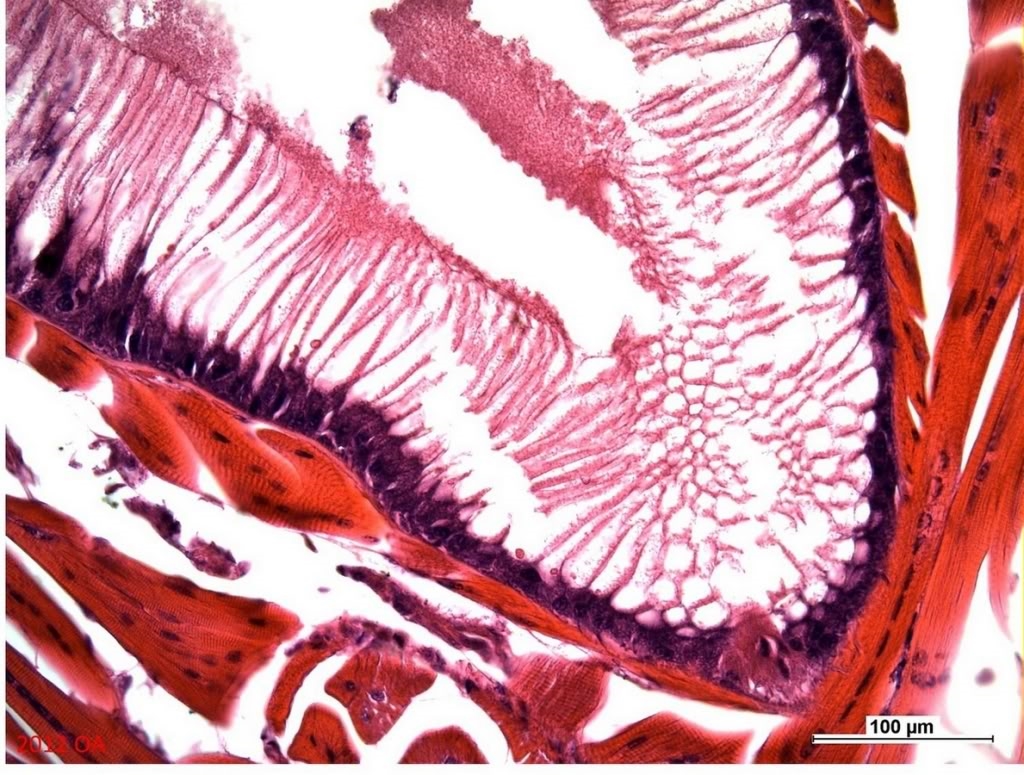

Das Prosoma trägt auch die mächtigen Cheliceren der Spinne, die mit der Giftdrüse verbunden sind und mit denen der Beute das Gift injiziert wird. Auffällig sind die geradezu riesigen Muskelpakete der Cheliceren.
Bild 3: Chelicere der Hauswinkelspinne, Paraffinschnitt, saggital, HE (HC PL Apo 10x/0.40, DFK 72AU)

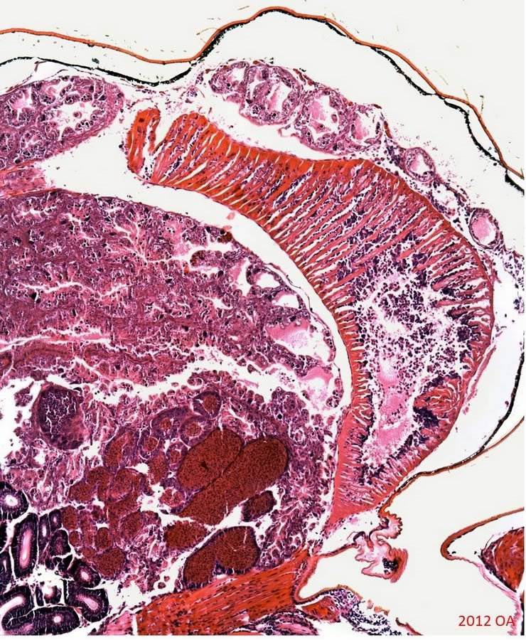

Die Komponenten der Spinnfäden werden von Drüsen (Spinndrüsen, siehe Abb. 1) im Opisthosoma der Spinnen synthetisiert und gelangen über Kanäle zu den Spinnwarzen, an denen sie austreten.
Bild 6: Spinnwarzen der Hauswinkelspinne, Paraffinschnitt, saggital, HE (HC PL Fluotar 5x/0.15, DFK72AU)

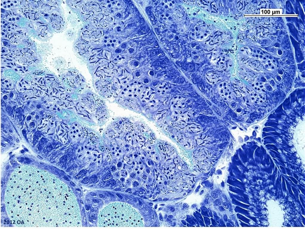

Bei der Untersuchung des Opisthosomas sind mir 3 verschiedene Organ-, Drüsen- und Gangsysteme aufgefallen, die sich auch in der Färbung unterschieden. In einem Organ waren "wurmförmige" Strukturen erkennbar, die mit Hämatoxilin stark angefärbt wurden. Anhand der vorhandenen Schnitte war die Differenzierung jedoch schwierig.
Um des Rätsels Lösung etwas näher zu kommen, wurden Schnitte von in Technovit 7100 eingebettetem Material gemacht. Aus Erfahrung mit anderen Präparaten lassen sich die Spinndrüsen(-gänge) auch anhand ihres Inhalts erkennen. Eine zweite fragliche Struktur würde ich als Keimdrüse ansprechen, in denen die Gametogenese abläuft (männliches Tier):
Bild 7: Keim- und Spinndrüsen der Hauswinkelspinne, Kunststoffschnitt, saggital, Toluidinblau (HC PL Apo 10x/0.40, DFK72AU).
Nach meiner Deutung sind bei stärkerer Vergrößerung verschiedene Stadien der Gametenreifung zu erkennen (Reifung vom Außenrand zum Zentrum der Keimdrüse). Weiß im Forum jemand, ob ich mit meiner Interpretation dieser Struktur richtig liege?

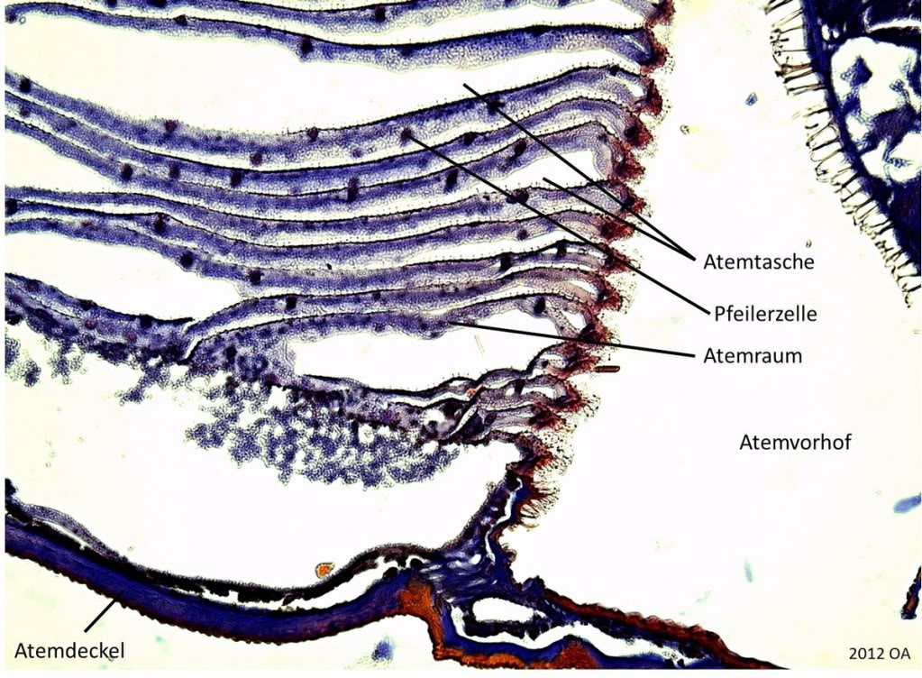

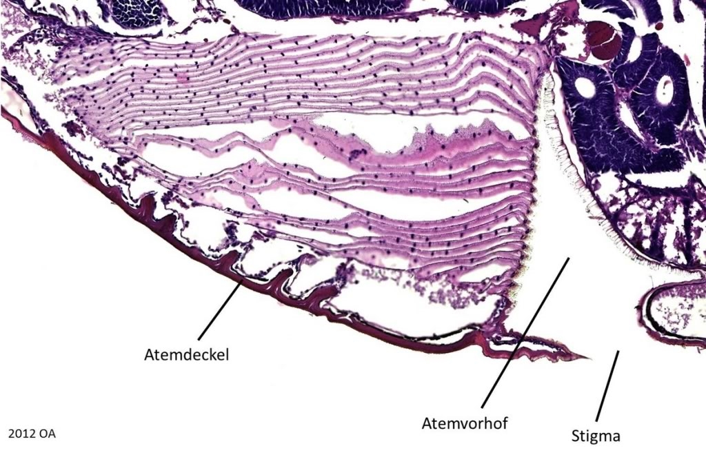

Das Atemorgan der Spinnen ist die Buch- oder auch Fächerlunge, die in den folgenden Schnitten dargestellt ist.
Bild 13: Buchlunge der Gartenkreuzspinne, Paraffinschnitt, saggital, HE (14 Einzelaufnahmen mit PL Apo 20x/0.60 PH2, Leica EC3, mit Autostitch zusammengefügt)
Bild 14: Buchlunge der Gartenkreuzspinne, Paraffinschnitt, saggital, AZAN (n. Geidies), Einzelaufnahme PL Apo 20x/0.60 PH2, Leica EC3
