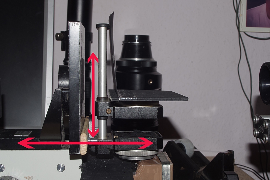

hab das Teil nochmal verbessert. Mich hat gestört, das ich ja nur mit dem Tisch
(bei waagerechtem Betrieb) vor und zurück kann, aber nicht rauf und runter, weil
die Kamera mit dem ganzen Gedöns ja fest montiert ist.
Hab einen alten (undichten) Balgen genommen und ihn an den Tisch montiert,
eine kleinen Holzplatte draufgeklebt (als Tisch) und nun kann ich rauf und runter
UND vor und zurückfahren.
Man muss sich nur zu helfen wissen  ;D
erstes Testbild, garnicht mal so übel.......
Heike

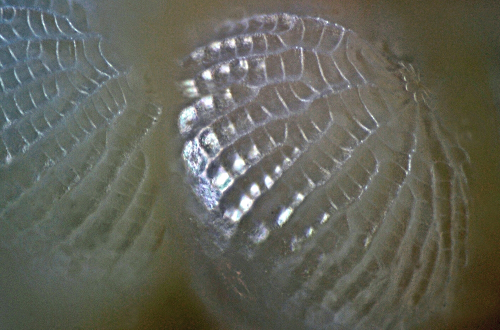

ich habe eben mal in die heute Nacht gelegten Eier gehalten ( siehe bei Bestimmung erwünscht) und mal mit dem 50.er Objektiv gestackt. Hier fehlt es jetzt schon sehr an dem untersetzten Schrittmotor. Da muß ich jetzt endlich drann gehen.  Aber es ist auch noch nicht das Optimum, was Schärfe anbelangt. Ich vermute mal, daß das diffuse Licht bei der für Makrogeschichten extremen Vergrößerung noch zu grell ist. Ich erahne da eine vermutlich nichtlineare Abhängigkeit der durch Beugungseffekte erzeugten von der Software verwertbaren Pixel in Abhängigkeit von der Vergrößerung.

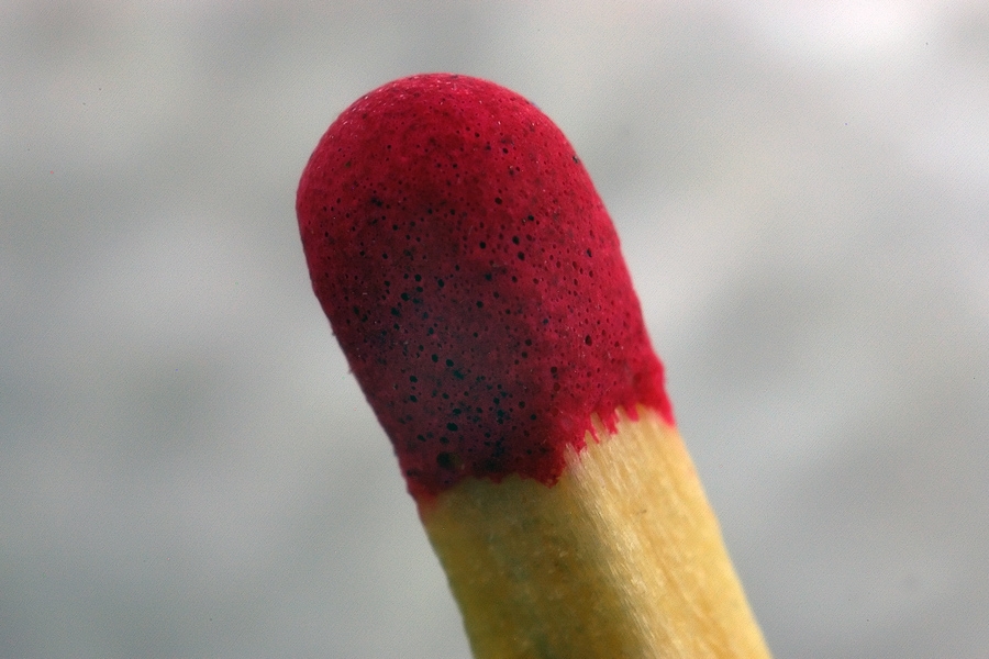

Um dich zu ermutigen, daß du das Ende der Fahnenstange noch nicht erreicht hast und ruhig mal niedrig vergrößernde Objektive am Balgen adaptieren solltest, zeige ich mal diese Aufnahme. Auf dem Streichholzkopf fänden von diesen Eiern wohl ein paar hundert Stück platz. Ganz verrückt ist die kleine Rosette oben rechts.
50 fach B+L etwa 170 mm TL mit Balgen auf NEX am Eigenbau Fotomikroskop
Du hattest mir ja erlaubt, in deine Threads zu posten und ich meine so ein über die Grenze des vermünftig machbaren hinausgehende Aufnahme zu zeigen, ist auch in diesem Forum interessant. Ich freue mich über die kleine Rosette, auch wenn das Licht fast nicht gereicht hat.
