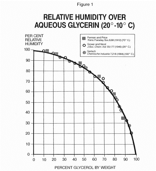

Hallo liebe Freunde der Mikroskopie,
ich benötige eine wässrige Glycerinlösung, die bei Raumtemperatur und "üblichen" Luftfeuchtigkeiten in Wohn-/Arbeitsräumen keine nennenswerte Wasseraufnahme (durch Hygroskopie) zeigt.
Die Glycerinkonzentration der Lösung soll sich also ungefähr der "Gleichgewichtskonzentration" (Gleichgewicht zwischen Wasseraufnahme und Wasserverdunstung) annähern, sodass keine zu starke Volumenzunahme der Lösung mehr auftritt.
Es mag dafür vllt. irgendwo bereits ermittelte Angaben geben. Doch würde es mich sehr interessieren, wie/unter Verwendung welcher Größen man diese Aufgabe löst. Ich freue mich auf lehrreiche Hinweise...vllt. von mikroskopierenden Chemikern?
Vielen Dank und freundliche Grüße,
Sebastian Hess

Ich denke dies wird Ihnen weiterhelfen: Finden Sie im Diagram unten die rel. Luftfeuchte in Ihrem Raum. Der gewuenschte Glycerolgehalt findet sich dann auf der x-Achse (im Gleichgewicht). Wie Sie sehen, hat die Temperatur kaum Einfluss; der Wassergehalt der Glycerolloesung dagegen steigt mit steigender Raumluftfeuchte zunaechst rapide an. Im Artikel unten finden sich noch weitere Details. Die Geschwindigkeit, mit der sich das Gleichwewicht einstellt haengt von der Oberflaeche (und moeglicherweise von der Temperatur) ab.
Zitiert aus:
Glycerine: an overview. terms technical data properties performance
The Soap and Detergent Association; Glycerine & Oleochemical Division
Beste Gruesse,
Jon

Hallo Jon,
danke für das Diagramm, das bestätigt meine Beobachtung und auch meine geäußerte Vermutung.
Gruß Lothar

Herzlichen Dank für die Infos. Die helfen in der Praxis schon weiter!
