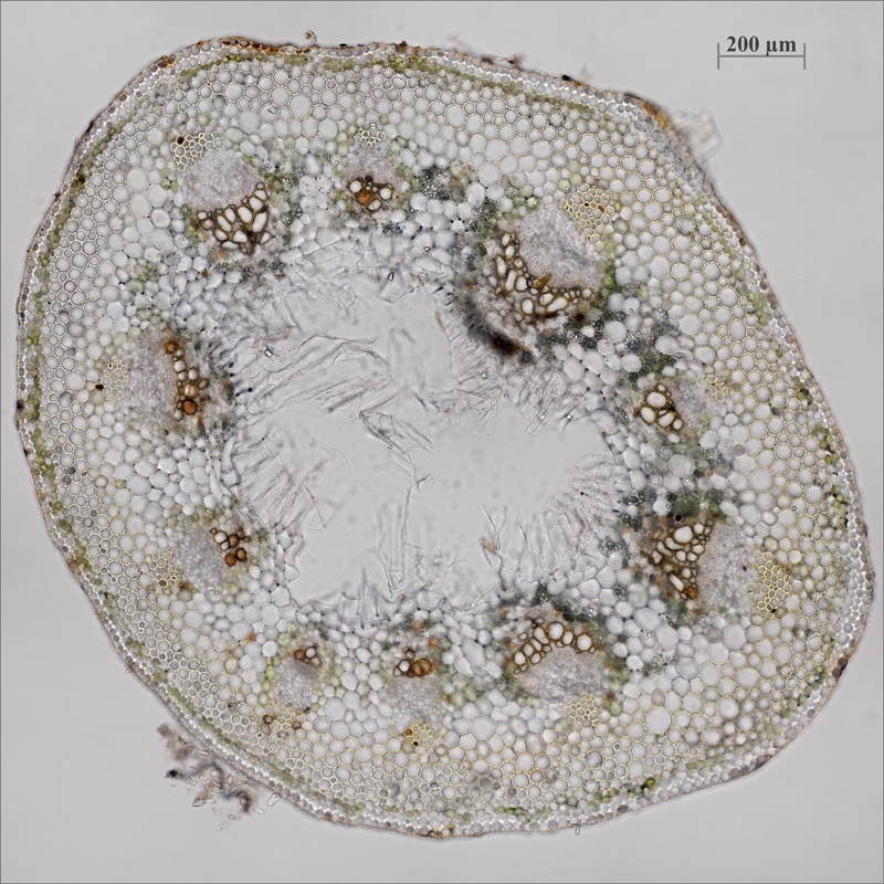

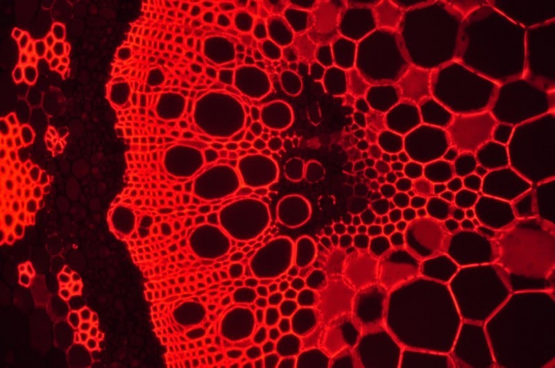

Zum zweiten habe ich einen Stängel geschnitten und frisch, das heißt ungefärbt und nicht fixiert mikroskopiert.
Bild 2 – Schöllkraut, Stängel quer. Links Hellfeld (Halogen), rechts Auflichtfluoreszenz (Blauanregung 470 nm/700 mA, Emission 515 nm).

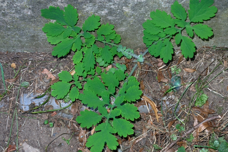

So, und jetzt das versprochene Habitusbild.
Bild 3 – Schöllkraut (Chelidonium majus)

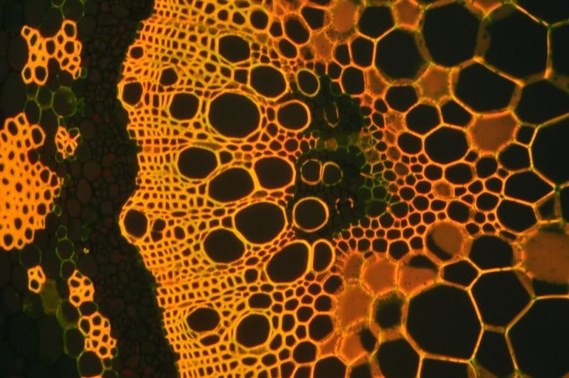

Jedenfalls ließ sich der Stängel deutlich besser schneiden, mit etwas mehr als 30 µm ist die Welt für mich wieder in Ordnung. In der ersten Probenansicht war das auch zu erwarten, denn die gesammelte Pflanze wächst mehr strauchartig, hat aber deutlich kleinere Blätter als die im Eröffnungsbeitrag gezeigte Probe.
Ein Schnitt wurde frisch und fixiert in Wasser präpariert und mikroskopiert. Übrigens nehme ich zum Schneiden und für Wasserpräparate nur abgekochtes Leitungswasser. Dieses vermindert die Bildung von Luftblasen im Schnitt, Ethanol zum Austreiben von Luftblasen vermeide ich, denn man weiß nicht was dadurch an Informationen verloren gehen könnte.
Das Übersichtsbild habe ich übrigens aus 24 Einzelaufnahmen gemacht und im xy-Stack zusammengesetzt. Von diesen Bilddaten (>2 GB im Photoshop-Format) könnte man ein Poster 1,3 m im Quadrat bei 240 dpi ausbelichten lassen. Auch ein junger Mensch würde bei einem Betrachtungsabstand von nur 25 cm keine Vergrößerungsartefakte auflösen können.
Bild 4 – Schöllkraut Stängel quer, ungefärbt und unfixiert. Hellfeld mit Halogenlicht.

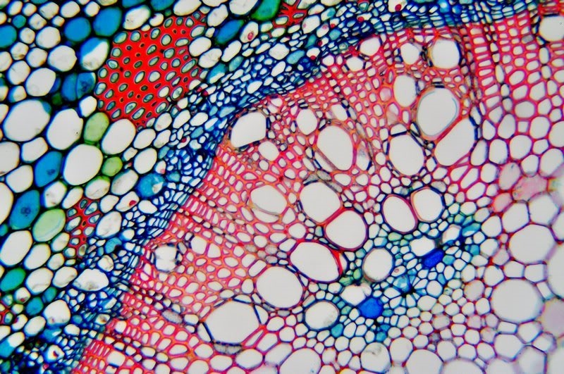

Bild 5 – Schöllkraut Stängel quer (Ausschnitt), ungefärbt und unfixiert. Oben Hellfeld mit Halogenlicht. Unten Auflichtfluoreszenz (LED-Blauanregung 470 nm/700 mA, Emission 515 nm).
Das Anregungslicht ist eine blaue 3 Watt-LED, die mit 12 Volt über einen Vorwiderstand 10 Ohm/10 Watt mit 700 mA (Milliampere) betrieben wird.

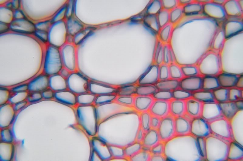

Mila, vielen Dank für Deine Ergänzungen und netten Worte, dafür bekommst Du auch einen gefärbten Schnitt von Deinem Schöllkraut gewidmet.
Die Präparation ist eigentlich Standard, nur das ich die Färbung gründlich und mutig in Alkoholstufen aufsteigender Konzentration differenziert und nur mit 96% Ethanol entwässert habe.
Im Einzelnen ist es
  • Stängelquerschnitt mit dem Rasierklingenmikrotom, etwas dicker als 30 µm,
  • Schnittfixierung in AFE(70),
  • Schnitt über Alkoholstufen abnehmender Konzentration (70%, 50%, 30%) in Wasser ausgewaschen,
  • Färbung mit W3AsimII, eine Simultanfärbung auf Basis der Wackerfärbung mit Acridinrot, Acriflavin und Alcianblau für 20 Minuten, zum Anfang der Färbung Farblösung mit Schnitt auf ca. 60° Celsius erwärmt,
  • Differenzierung in Alkoholstufen aufsteigender Konzentration (30%, 50%, 70%),
  • Entwässert in 96% Ethanol,
  • Einschluss in Euparal.
Die Aufnahme habe ich ungefähr 30 Minuten nach dem Einschließen gemacht. Das Präparat liegt jetzt seit gestern Abend auf der Wärmebank zum Aushärten.
Bild 6 Schöllkraut Stängel quer, Simultanfärbung mit Acridinrot, Acriflavin, Alcianblau. Aufnahme mit 20x/0,5 PlanNeoFluar.

Jan Kros
Lieber Rolf-Dieter
Wunderschöne Schnitt.
Was mich wundert ist sdas das Rot nicht ausgezogen worden ist in diese steigende Alkoholreihe
Das Rot ist noch sehr kräftig da.
Gibt es dafür eine Erklärung
Herzlichen Dank im voraus
