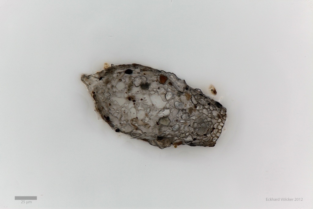

               Folgendes Foto wurde mit dem 50 iger Objektiv aufgenommen. Nach Einstellung der Aperturblende wurde mit Hilfe der Bertrandlinse
               auf das DIC Farbband scharfgestellt und solange der Analysatorschieber verstellt, bis das dunkle Band mittig war. Es ergab sich ein
               grauer Hintergrund. Auf diesen wurde auch der Weißabgleich durchgeführt. Dieses Band ist im 100 ter Objektiv nicht einstellbar.
               Bild 1
