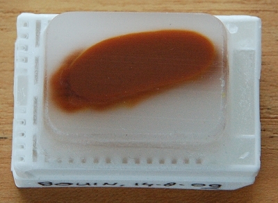

ich habe einen schwarzen Phototubus, der zum GFL Stativ gehört (spätere Teilenr. in der "grauen Zeit" 47 30 26), bei welchem das Schiebeprisma braune Flecken auf der Verspiegelung zeigt. Dort scheint die Silberschicht wie bei Oma´s  Schlafzimmerspiegel zu oxidieren, was sie ja eigentlich nicht soll  :(.

auch auf die Gefahr hin, daß ich mich mit meinem Unwissen lächerlich mache, habe ich heute abend die beiden Prismen herausgeschraubt:
Die Prismen gleichen sich wie ein Ei dem anderen:
Bloß, wie bekomme ich die Prismen aus der Halterung heraus ? Die Madenschrauben zu lösen war einfach, aber die Beilagstreifen aus Textilklebeband o.ä. und der Sicherungslack scheinen festzukleben. Was kann ich gefahrlos als Lösemittel verwenden ?

Um die Prismen aus der Halterung heraus zu bekommen, muß zunächst der Klecks Sicherungslack entfernt werden.
Dieser befindet sich zumeist auf der Lagerseite gegenüber den Madenschrauben in der Nähe der vorderen, dem Tubus zugewandten Primsmenfläche.
Bitte kein Lösemittel verwenden, sonst besteht die Gefahr, den grauen Mantel-Lack am Prisma gleich mit abzulösen und das möchtest Du bestimmt nicht.
Zunächst wird mittels Rasierklinge der Sicherungslack möglichst komplett von der Metallhalterung geschabt und anschließend sehr vorsichtig in dünnen
Scheibchen vom Prisma weggeschnitten. Den allerletzten Lack-Rest am Prisma läßt Du stehen.
Ab jetzt sind alle Metall-Werkzeuge verboten !
Bei gelösten und herausgenommenen Gewindestiften versuchst Du nun, mit den Fingern das Prisma unter der dem Tubus zugewandten Vorderkante zu greifen und es anschließend ganz vorsichtig nach oben zu hebeln. Das geht am Anfang ziemlich schwer, da der Rest-Lack noch greift, aber nach mehrfachem Hebeln kommt das Prisma dann aus der Lagerung heraus. Ich möchte Dir unbedingt empfehlen, diese Tätigkeit am Fußboden auf einer Wolldecke vorzunehmen, dann ist eine eventuelle Fallhöhe gering und das Prisma fällt weich...
Sonst fällt das Prisma von Tischhöhe frei nach Murphy mit Sicherheit auf eine seiner vorderen Kanten ... und das dürfte es dann gewesen sein  >:(
Viel Erfolg!
