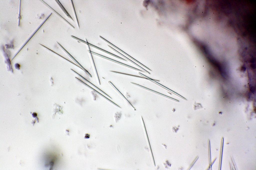

zurück zu den Wurzeln: Aus meiner großen Mineralien- und Fossiliensammlung habe ich mir mal heute einen Topas rausgegriffen.
Hier nun ein Stack aus 41 Bildern. Die 3D-Variante spare ich mir diesmal, da die Farben verloren gehen und schielen kann ich (noch) nicht.
Leider ist das Bild noch nicht optimal, und auch nach dem Stack nicht angefasst worden; daher auch hier: Vorschläge zur Bildverbesserung sind wie immer willkommen!

Hallo Rainer,
Verbesserungsmöglichkeiten? Na als erstes würde ich mal in der großen Sammlung nach einem schönen Topaskristall schauen - so ein Trümmerstück sieht nie gut aus.
Ein gutes Präparat ist die erste Voraussetzung für ein schönes Bild - und dann kann man immer noch viel falsch machen! :D

Hallo Rainer,
Du musst die Lichtführung ändern. Die Stackingprogramme haben (allesamt?) Probleme mit Glanzpunkten. Erst wenn Du das im Griff hast, kannst Du erkennen, was sonst noch schiefgelaufen ist. Sorge also für eine indirekte Beleuchtung. Das geht z.B. mit einem -natürlich weißen- Joghutbecher oder dem berühmt-berüchtigeten Tischtennisball.

Hallo Rainer,
was man aber auch so schon sieht, ist daß die Abstimmung zwischen Aufnahme- und Projektions-Optik nicht optimal ist. Man erkennt ein "Auseinanderfliegen" des Fotos am Eckenbereich; das spricht für eine sphärische Unterkorrektion. Zudem glaube ich, starke Achromasien zu erkennen. Wie ist dein Setup genau aufgebaut?
