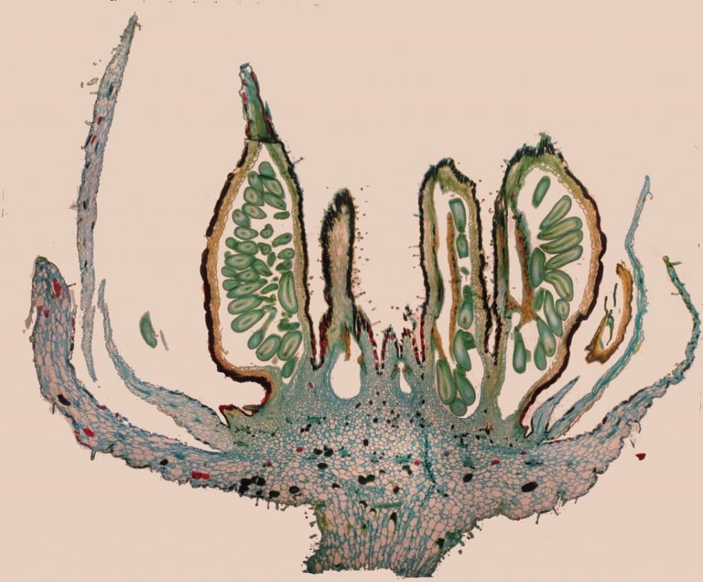

Habe letzte Woche Paraffinschnitte der gewöhnlichen Hauswurz (Sempervivum tectorum) gemacht. Der Querschnitt hat mir sehr gut gefallen deshalb möchte ich ihn euch nicht vorenthalten.
Das Bild besteht aus 27 Einzelaufnahmen die mit autostitch zusammengefügt wurden und danach mit Gimp bearbeitet wurden. Als Kamera diente eine Canon Powershot A520. Vergrößerung: 32 X
Der Querschnitt hat eine breite von ca. 1cm und eine höhe von ca. 8mm. Er hat eine dicke von 20 µm
Hier das Bild:
Geschnitten wurde mit meinem Sartorius Schlittenmikrotom. Gefärbt wurde mit W3A Simultan

Bei Interesse kann ich noch ein paar Detailaufnahmen anfügen.

Wow - was für ein interessanter Schnitt, toll, lieber David.
Nicht dass ich all die Sprossquerschnitte nicht schön finde...
Aber das ist mal richtig spannend ! Kompliment  :)
Und sehr gut geschnitten und gefärbt !
Hallo David,
ein schwieriges weil sehr zerklüftetes Präparat hast du ohne Falten auf den OT gebracht. Die Färbung ist sehr gut differenziert und das Stichfoto perfekt!
Gratuliere, das kann sich sehen lassen!
Der leichte rosa-Ton des Untergrundes ist entweder vergessener Weißabgleich oder nachgeblutetes Rot? Siehst du gleich, wenn du das Präparat nochmal anschaust.

Vielen Dank für dein Lob. Du hast recht. Ich finde den Blütenschnitt auch sehr spannend. Ist auch wirklich etwas völlig anderes als ein Sprossquerschnitt.
Auch dir vielen Dank für dein Lob !
Meine Halogenbeleuchtung hat ja schon von ''Natur aus'' einen rosa Ton . Deshalb habe ich nach dem Stitch mit Gimp einen ähnlichen Farbton gewählt um die schwarzen Bereiche zu übermalen.
Martin Bemmann hat mich auch freundlicherweise darauf aufmerksam gemacht und mir ein Bild mit Weißabgleich geschickt. Das hat mir wesentlich besser gefallen als der rosa Ton deshalb habe ich es auch sofort ausprobiert. Hier das Ergebnis:
David
Vorstellung: ''Hier''
#14
Lieber David,
finde ich auch, dass es durch den nachträglichen Weißabgleich prägnanter rauskommt.
Die leeren Zellen bleiben aber rosa.
Der Weißabgleich bei den kleinen Powershots ist ganz einfach:wenn scharf gestellt ist und die Helligkeit stimmt, einfach auf eine Stelle ohne Präparat gehen - möglichst aber noch mit DG und Eindeckharz, dann auf manuellen Weißabgleich und den fixieren durch drücken von Menu: schon fertig.
Jetzt darf die Helligkeit der Beleuchtung nicht mehr verändert werden. Der Weißabgleich bleibt für alle Aufnahmen danach, also eine Stitch-oder Stack-Serie.
geht einfacher, als bei der EOS.
