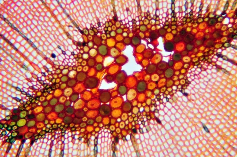

Bild 04 ungefärbter Schnitt, Metasequoia glyptostroboides
Lufteinlagerungen in der Rinde, evtl. Schutz vor Frostschäden ?

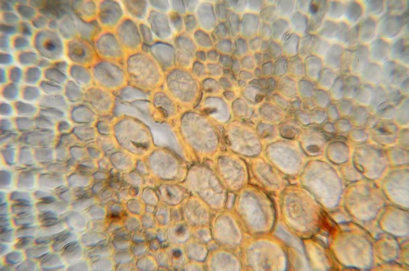

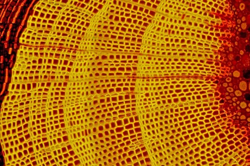

Bild 05  ungefärbter Schnitt, Metasequoia glyptostroboides
Markparenchym

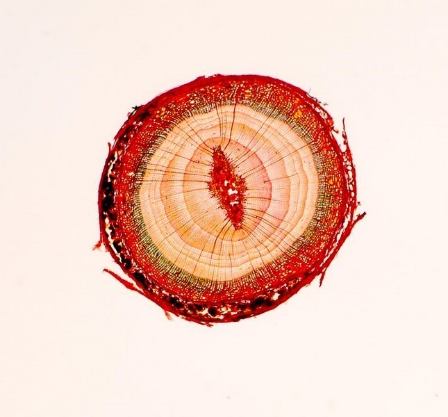

Arbeitsablauf :
3. Vorfärbung Acridinrotlösung 8 Min.
7. Nachfärbung Astrablaulösung 2 Minute.
Bei der Nachfärbung mit Astrablau eine Mischung aus Astrablau und Acriflavin im Verhältnis 4 : 1 verwendet (blau + gelb = grün).
11. Einschluss in DePeX.
Ergebnis :
Fotos: Nikon D5000, die Übersichtsaufnahmen wurde mit „MagniFlash“ erstellt.
Bild 06 Übersicht, Metasequoia glyptostroboides

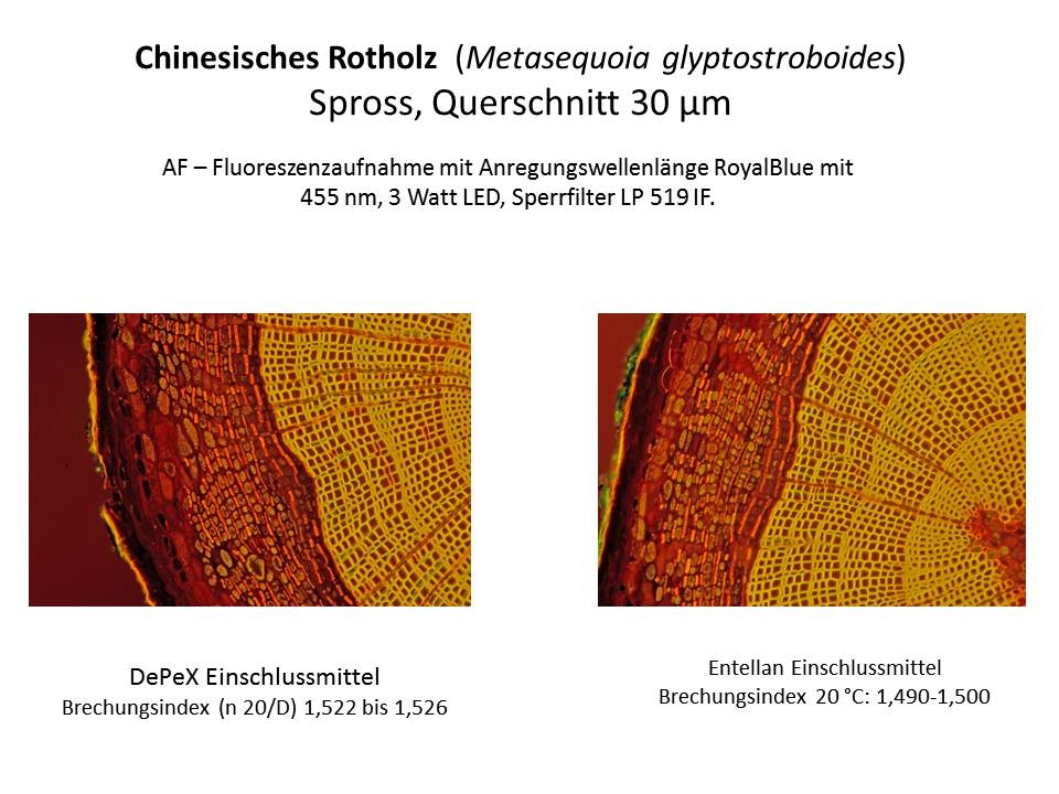

Bild 09  Gegenüberstellung der Einschlussmittel mit unterschiedlichem Brechungsindex
Bild 10 AF – Fluoreszenzaufnahme, Metasequoia glyptostroboides
Fluoreszenzaufnahmen mit Anregungswellenlänge RoyalBlue mit 455 nm, 3 Watt LED, Sperrfilter LP 519 IF.

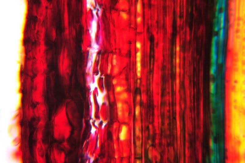

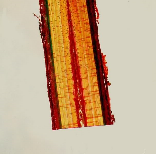

Spross, Längsschnitt 30 µm

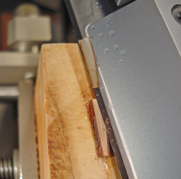

Bild 11 auf einen Holzklotz  aufgeklebter Spross, Metasequoia glyptostroboides
Auf der Einwegklinge sind kleine  abgeblätterte Stückchen der rotbraunen  Rinde zu erkennen.
Bild 12 Übersicht, Metasequoia glyptostroboides
Bild 13  Vergrößerung aus der Übersicht, Metasequoia glyptostroboides
Bild 14 Tangentialschnitt / in polarisiertem Licht
Bild 15 Periderm, Metasequoia glyptostroboides
Bild 16  Bei den waagerecht verlaufenden Zellen handelt es sich um Holzstrahlzellen im Xylem mit Hoftüpfel, AF – Fluoreszenzaufnahme, Metasequoia glyptostroboides

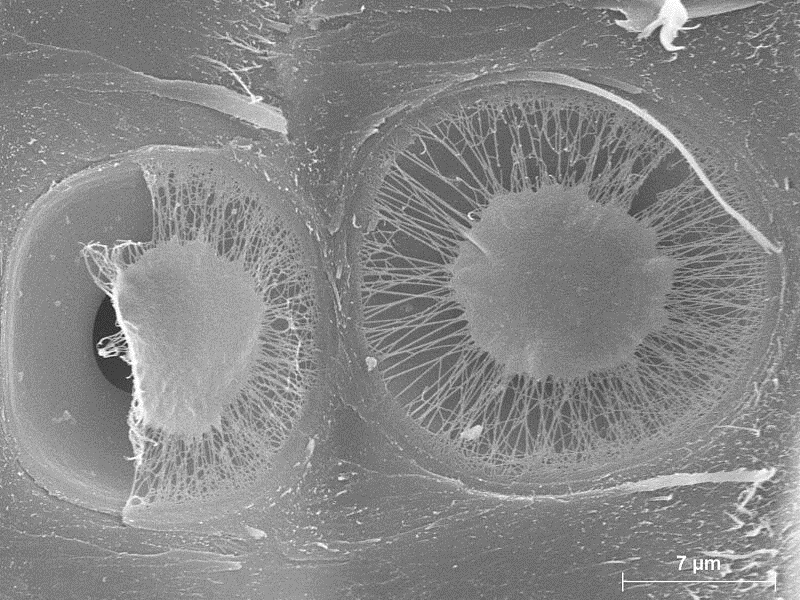

Dieses interessante Foto von Hoftüpfeln habe ich bei „Wikipedia“ gefunden.
Bild 17 Hoftüpfel vom Fichtenholz, Rasterelektronische Aufnahme
Quelle: Rosenthal, M.; Bäucker, E. (2012): Zur Anatomie des Fichtenholzes. Rasterelektronenmikroskopische Bildtafeln.
Urheber: Dr. Michael Rosenthal, Technische Universität Dresden, http://de.wikipedia.org/w/index.php?title=Datei:Hoftuepfel_Picea_abies_LR.jpg&filetimestamp=20110727092801

Ich habe zum ersten Mal das Einschlussmittel DePeX  von der Firma Serva verwendet.
Fazit:
Das Schnelleinschlussmittel habe ich etwas mit Xylol verdünnt, es war für mich zu zähflüssig.
DePeX trocknet schnell und  durch einen Brechungsindex (n 20/D) 1,522 bis 1,526 und eine geringe Eigenfluoreszenz ist es für AF – Fluoreszenzaufnahme bestens geeignet.
