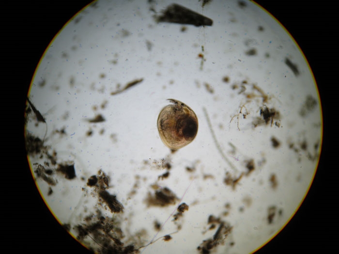

Aber jetzt nochmals für alle, die mein Problem nicht verstehen, erneute drei Fotos (jeweils 6,3 Neofluar und ohne Zoom fotografiert):
Beide direkt hintereinander mit Unendlich-Einstellung fotografiert.
Und hier mit Normaleinstellung und Autofocus aufgenommen.
Auf Bernds Anmerkung hin habe ich den Adapter auf 55 mm eingekürzt, so dass der Abstand zwischen Okular und ausgefahrenem Objektiv (Standard) nur noch 9 mm beträgt. Ich meine dank dieser Maßnahme eine minimale Verbesserung festzustellen. Gut ist es aber immer noch nicht.
Außerdem scheint die Kamera keine echte Unendlicheinstellung zu besitzen, denn teilweise focussiert sie trotzdem.

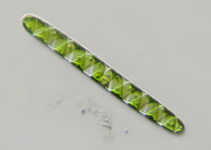

Und damit Ihr nicht glaubt, dass ich nur Schrott produziere, hier noch ein leicht bearbeitetes Foto von Spirotaenia condensata aus dem Lauchseemoor in Fieberbrunn:
25er Planapo, Autofocus und gezoomt

Liebe Angie,
ZitatNun, zunächst einmal hat's mit dem Fotografieren bzw. der Fototechnik zu tun. Die Bildbearbeitung folgt ja erst dann, wenn das Foto bereits existiert.
aber was man beim Fotografieren versaubeutelt, läßt sich durch die Bildbearbeitung nur schwerstens wieder ausbügeln. ;)
Zu deinen Fotos:
Was soll das bedeuten?
ZitatBeide direkt hintereinander mit Unendlich-Einstellung fotografiert.
Ich sehe da kein Unterschied.
Die Schärfe läßt zum Bildrand merklich nach. Zum einen ist das Neofluar kein Plan-Neofluar, aber solche Erscheinungen verstärken sich, wenn die Pupillenlagen überhaupt nicht miteinander harmonieren.
Bild 3 ist da zwar etwas besser, aber dieselben Probleme mit der Randunschärfe.
Aber das sollte nicht die Standardmäßige Aufnahmestellung sein, denn du fotografierst über das Sehfeld hinaus und verschenkst wertvolle Pixel, die du beim Zoomen oder in deinen Ausschnittvergrößerungen gebrauchen könntest.
Du solltest daher die Brennweite an der Kamera so einstellen, daß die Bildecken kurz vor dem Sehfeldrand enden, um so die Sensorfläche der Kamera am besten auszunutzen. Bei kleinen Objekten darf noch weiter eingezoomt werden.
Und das wäre auch eine bessere Ausgangsbasis für die nachfolgende Bildbearbeitung, wie sie auch immer ausfallen möge.
Mit der Brennweiteneinstellung an der Kamera wandert auch die Eintrittspupille an dessen Zoomoptik, der Abstand zum Okular muß also entsprechend nachkorigiert werden, ansonsten leidet die Randschärfe.
Lieber Bernd,
so (ohne Zoom) fotografiere ich fast nie. Die Bilder dienten lediglich dem Vergleich zwischen Unendlich- und Autofocus-Einstellung. Im Gegensatz zu Dir sehe ich auch bei den ersten beiden Fotos Unterschiede, die bei identischer Einstellung eigentlich nicht sein dürften.

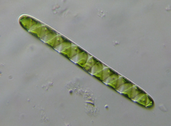

Das unbearbeitete (nur freigestellte) Bild von Spirotaenia condensata sieht übrigens so aus, also nicht wirklich schlecht, wie ich meine:

Liebe Angie,
Entschuldigung, daß ich der Annahme war, daß du immer in dieser Zoomeinstellung fotografierst. Da kenne ich noch jemanden, der das immer gerne macht. ;D
Also gut, dann solltest du diesen Vergleich wenigstens in der Zoomeinstellung machen, wo auch der Bildausschnitt besser angepasst, vielleicht erkenne ich dann auch den Unterschied in den ersten beiden Aufnahmen. Nebenbei erkenne ich übrigens, daß die Ausleuchtung ein wenig inhomogen ist. Das Justieren der Lampe/LED oder das Auslklappen der Frontlinse erspart dann wieder einen Bildbearbeitungsprozess. Aber inzwischen habe ich auch begriffen, daß dir die Bildbearbeitung eben mehr Freude bereitet.
Deine Spirotaenia condensata sieht übrigens wirklich nicht so schlecht aus. Aber das 25er Planapo ist eben auch ein ganz anderes Objektiv als das 6,3er Neofluar.
Wie sah die denn unbearbeitet aus?
