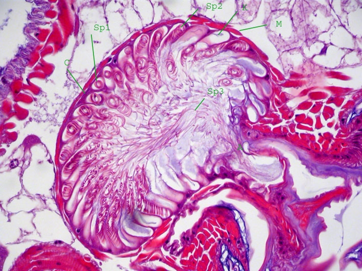

Hier nun ein weiterer annähernd medianer Sagittalschnitt durchs Abdomen eines Tierchens:
SpG sind die Spermathekengänge, die die Vagina V mit den Spermatheken (nicht im Bild) verbinden. HD ist ein Teil des Hinterdarms mit einer RP Rektalpapille, die bereits hier https://www.mikroskopie-forum.de/index.php?topic=7782.0 zu musca domestica erörtert wurde. Etwa mittig im Bild nun aber das seltsame Organ, um das es hier gehen soll, ein sogenanntes Receptaculum seminis (R)
Die Längsausdehnung des Organs misst etwa 200 µ, also 0,2 mm. Das Receptaculum  sitzt der Vagina auf und hat mir ihr Verbindung. Bei der Eiablage wird das Ei durch den Oviduct in die Vagina gedrückt und passiert das Receptaculum, und zwar so, dass das Ei kurzfristig mit einem der Eipole an die Öffnung des Receptaculums zu liegen kommt.
Etwas stärker vergrößert (40er Objektiv) sieht das Organ so aus:
Die Cuticula des  Receptaculum besteht aus weichhäutigem nicht sklerotisiertem Material. (C, blaulila gefärbt). Aus diesem Material wird eine Vielzahl von wandständigen Kammern gebildet, deren Öffnung annähernd zum Zentrum zeigt. Die Kammern haben einen Durchmesser von etwa 10 µ. Umhüllt ist das gesamte Receptaculum  von rot gefärbten kleinen Strängen, ich vermute Muskulatur (M). Am Eingang des Receptaculums findet sich verstärkt Muskulatur.
Im Receptaculum selbst sehen wir Spermien in verschiedenen Zuständen. SP1 zeigt ein Spermium im maximal kondensierten Zustand. Sp2 rollt sich auf (oder ab), wie ein Schiffstau. Und Sp3 zeigt schließlich Spermien in der bekannten fädigen Form.
Der Eingang der Spermatheken liegt in unmittelbarer Nähe des Receptaculums. Zur denkbaren Funktion nehme ich insbesondere Bezug auf die eingehenden Untersuchungen von  M.Kotrba in "Das Reproduktionssystem von Cyrtodiopsis whitei Curran (Diopsidae, Diptera) unter besonderer Berücksichtigung der inneren weiblichen Geschlechtsorgane", Bonn 1993. Sie nimmt an, dass das Receptaculum vor einer Eiablage mit Spermien aus den Spermatheken gefüllt wird. Weiter ist eine ihrer Hypothesen, dass in dem Moment, in dem das reife Ei in die Vagina gedrückt wird und der Eipol mit seiner minimalen Öffnung, der Mikropyle, dem Receptaculum gegenüberliegt, die Spermien aus ihren Kammern wie Sprundfedern schnellen und die Micropyle zu erreichen suchen. Sinn dieses Verfahrens könnte nach ihren Ausführungen z.B. eine gewisse Zuchtwahl sein. Die Spermien konkurrieren um die Befruchtung des Eis. Ihre Ausgangsposition ist aufgrund des Baus des Receptaculums annähernd gleich. Welches Spermium  am schnellsten am Zielort ist und das Ziel, die Mikropyle trifft, ist zur Befruchtung auserkoren.
