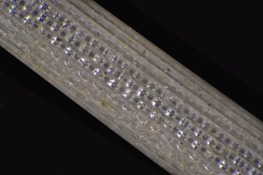

7x "Ossi"Optik - 140x vergrößert - 48 Einzelbilder á 1" - Schritte: 0,002mm (die Stackschritte sind bei allen Bildern gleich)

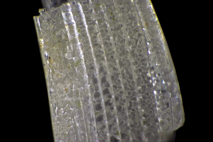

10xApo - 200x vergrößert, die restlichen auch - 43 Einzelbilder á 1"

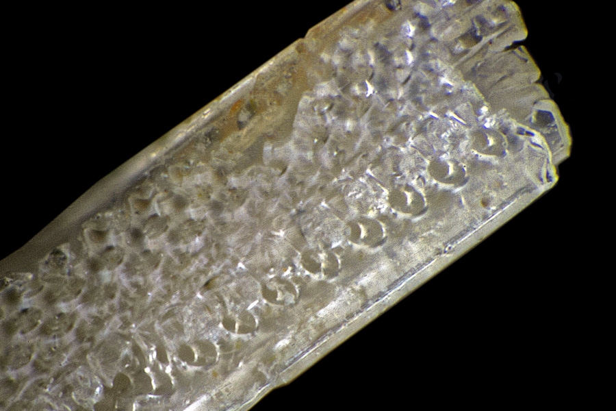

10xApo - 24 Einzelbilder á 1"

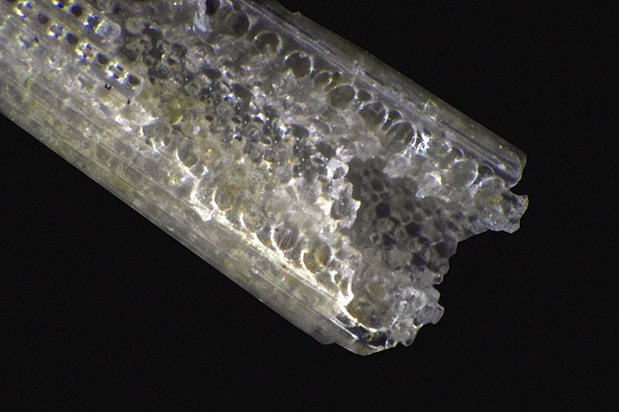

10xApo - 80 Einzelbilder á 1"

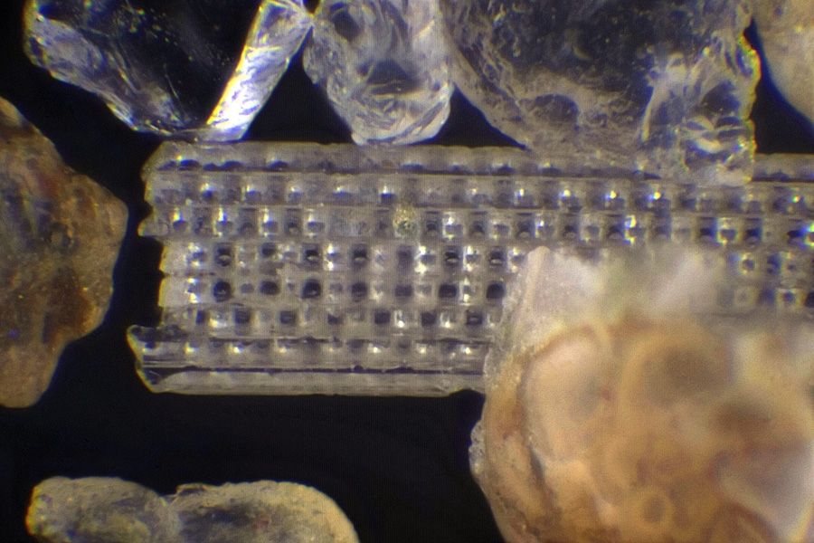

10xApo - 73 Einzelbilder á 1"

ich hatte ursprünglich vermutet, diese Gebilde seien Seeigelstachel, aber dafür sehen sie viel zu zart aus. Weist Du, was das ist?
Die vier unteren Bilder gefallen mir gut.
Das erste Bild leidet sehr stark unter Farbfehlern (gelbe/blaue Ränder, Kontrastminderung), die evtl. von nicht aufeinander abgestimmten optischen Bauteilen stammen. Steht auf den Objektiven wirklich nur "7x Ossioptik" und "10xApo"? Seit wann verwendest Du ein Okular und was steht da drauf?
Schönen Gruß
Thomas
PS: auf dem ersten Bild rechts unten ist eine Formanifere; unten links und oben ganz rechts evtl. auch, aber die stengeligen Objekte sehen nicht nach "Forams" aus.

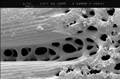

Ich denke, Thomas lag mit seinem ersten Gedanken durchaus richtig: Es ist ein Stück Seeigelstachel, wie man es im Strandsand oft findet. Man sieht außen die Längsrillen und im letzten Bild auch die spongiose Binnenstruktur, die vor allem an der Stachelbasis ausgeprägt ist. Hier mal ein REM-Bild von einer solchen Stelle:
Man schaut hier zwischen zwei Längsrillen in den Binnenraum des Stachels hinein. Ein paar weitere Bilder vom Seeigelstachel zum Vergleich finden sich auf meiner Website

Vielleicht schickst du mal eine PN mit dem link zu diesem thread an > wienersissi < Ich meine sie hat sich mit Seeigelstacheln beschäftigt und kann vielleicht weiterhelfen. Ich persönlich vermute, daß das verwitterte Teile sind und im Sand nur noch die harten aber schönen Skelette überbleiben.
Gruß Lothar
Strukturen von Glasschwämmen ?
Hallo Thomas,
das erste ist mit einem NoName-Achromat gemacht, da steht nur 7/0,20 drauf, mehr nicht, ich hatte Lomo nur vermutet, in Wirklichkeit hab ich keine Ahnung, was das für ein Dingelchen is.
Da sind ziemlich viele CA´s, stimmt.
das Apo ist ein Lomoobjektiv, das steht: Apo 10/0,30 Lomo und ne Seriennummer drauf und es verträgt sich prima mit dem Okular. Die CA´s, die ich vorher mit dem Objektiv hatte, sind futsch,
was ein Glück.

Eine Qualität wie bei der REM-Aufnahme, das wärs  ;D, geht aber nicht (leider)

Hallo Heike,
was ist schon schönes an einer REM-Aufnahme ? Das einzige wohl die höhere Auflösung. Aber gegenüber so schönen Aufnahmen kann die Schwarzweißkiste doch "abstinken" Ich habe jetzt ein 60 x 80 cm Poster von der Bernsteinaufnahme. Leider habe ich nur Fertigzuschnitte in A3 und A2 vom Kapafix sonst hinge das schon an der Wand. Aber in A2 steht das schon hier im Labor und überstrahlt den nur langsam abnehmenden Berg Umzugskartons.
