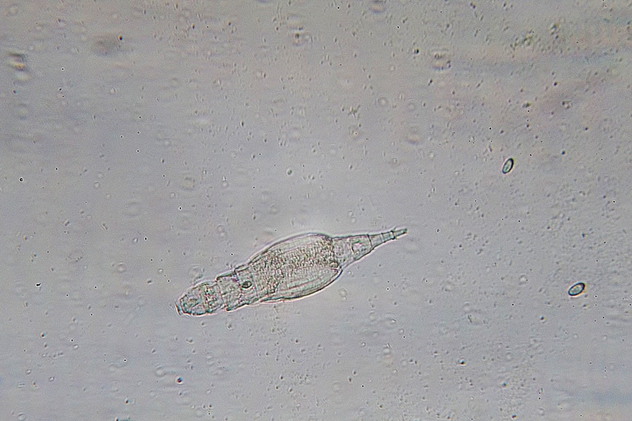

Mit dem 4,5xProjektiv ist das Spiralgefäß nicht mehr zu sehen. Is ja schomma was  :D

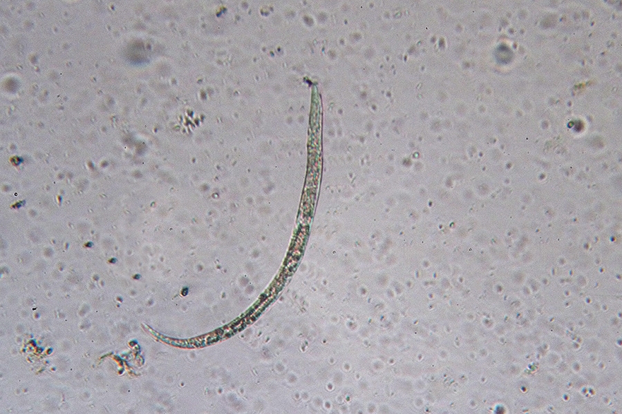

du liiebe Zeit, wo kommt denn das ganze Gebrösel her? Das sieht ja auch wie ne Wanderdüne
Zitatdu liiebe Zeit, wo kommt denn das ganze Gebrösel her? Das sieht ja auch wie ne Wanderdüne
Da ist noch jede Menge Staub auf den Linsen, der mit abgebildet wird.

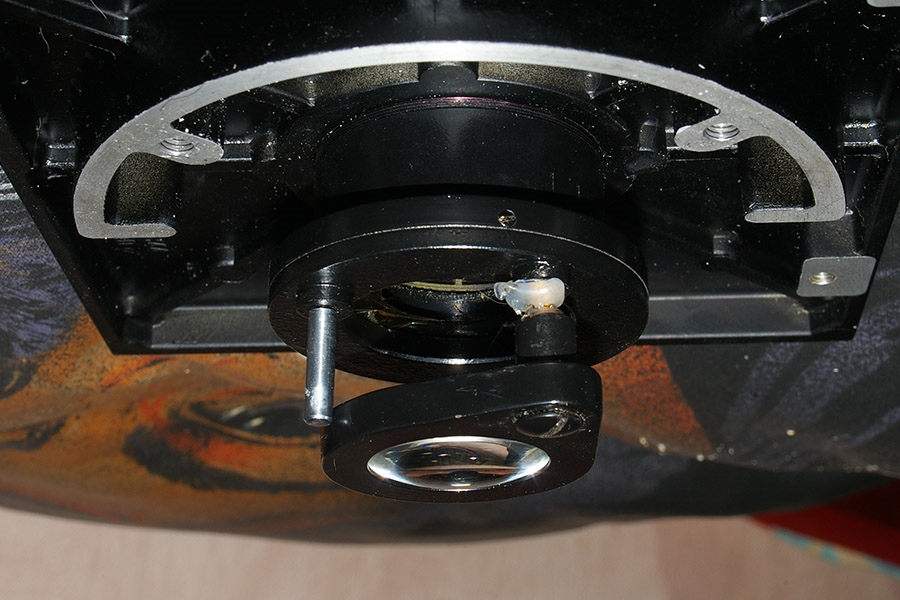

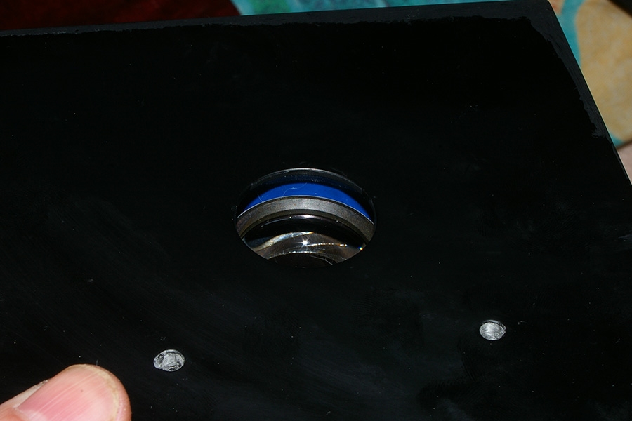

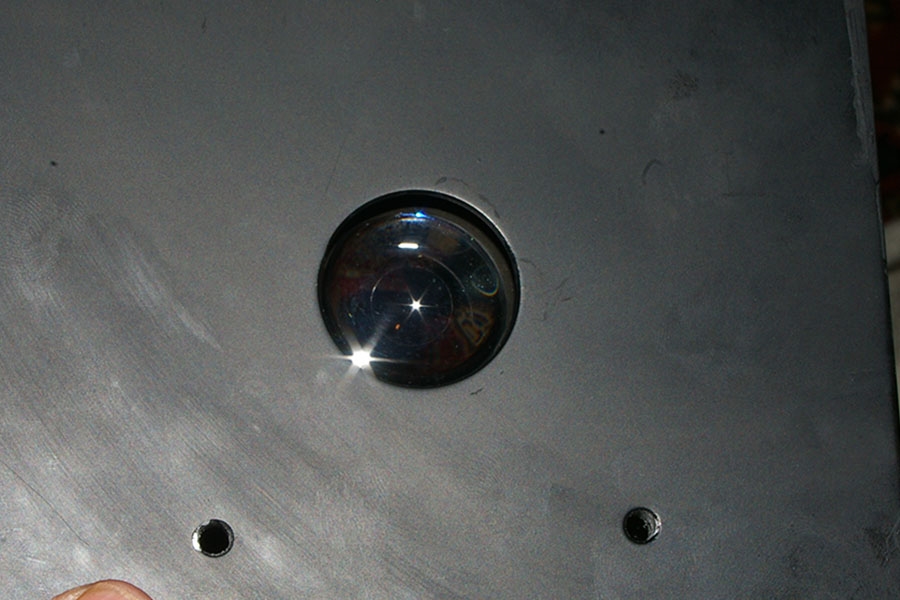

Der Abstand ist so etwa 1cm. Ich hab vom Lomokondensor oben die Linse abgeschraubt, seit dem sehe ich überhaupt was.
Da hockt jetzt eine schöne, große Linse, mom, ich ma mal n Bildchen davon, bevorich mich wieder um Kopf und Kragen rede.
so:
von unten (abgebaut) Heisskleber bitte ignorieren. Seltsame Perpektive? Bild ist um 180° gedreht
schräg
von oben
ZitatIch hab vom Lomokondensor oben die Linse abgeschraubt, seit dem sehe ich überhaupt was.
Und was du so alles Schönes siehst! Den Staub auf den Linsen, mit dem du uns alle so entzückst! ;D
Die Frontlinse muß auf jeden Fall wieder drauf und sollte dabei dicht unter dem OT anliegen mit höchtens etwa nen Halben oder einen Millimeter.
Ansonsten kannst du so nur Pflanzenschnitte in schwacher Vergrößerung beobachten!

OK, ich schraub ihn mal wieder drauf und riskiere einen Blick.
Wanderdüne, Teil 2  ;D, eigentlich nicht so schlecht für ne Tümpel-Erstklässlerin (oder ist das noch Status KiTa?)
was zieht denn da überhaupt mit wunderbaren CA´s durch die Dünen?

Zitatwas zieht denn da überhaupt mit wunderbaren CA´s durch die Dünen?
Das ist ein Rädertierchen auf Wanderschaft, bei meinem oberen Bild schleicht sich eines gerade von Links ins Bild.
